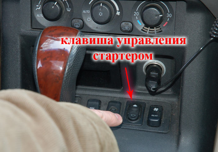

:*WRITE*: У меня ваапще УЖЕ = 10-ть лет , кнопка заместа "ключ на старт " . ::-D:

Анатолий Дмитриевич писал(а):
SmoAG писал(а): Поправьте если я ошибаюсь
может что стилизованное типа старт/стоп лучше влепить?
