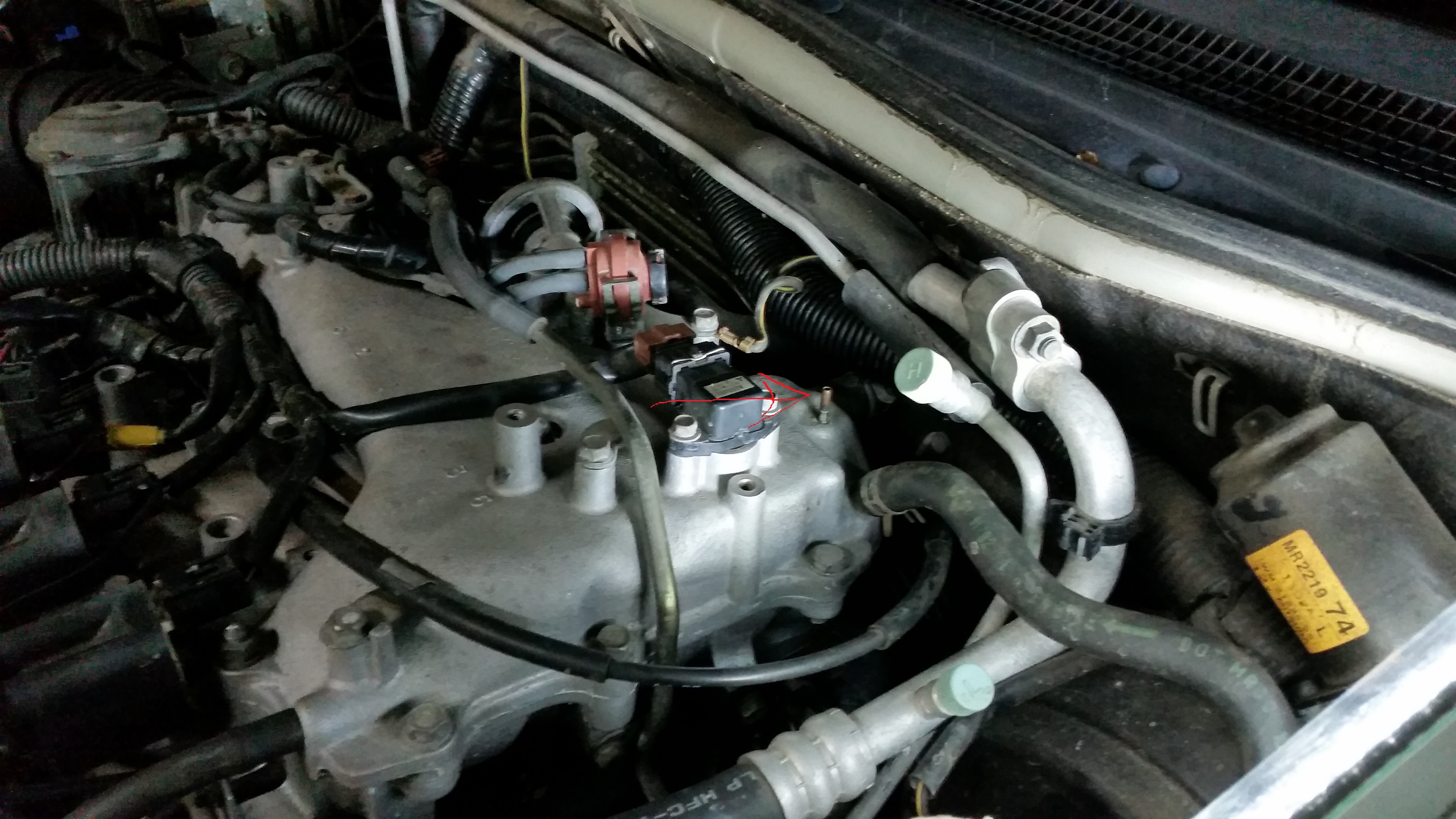

Уважаемые джентельмены,подскажите,что это за штуцер и может ли из за него гореть ошибки Р0174 и 0154-в том случае если как у меня к нему ничего не прицеплено и он не заглушен?

ВЫКлючение переднего моста. На моторном щите должна быть стальная трубка с резиновым шлангом.
Ошибки по лямбде и по бедной смеси, возможно из-за неучтённого воздуха.

На АВД точно не помню куда идёт этот шланг, могу предположить, что ещё может идти на абсорбер, чёрная круглая штуковина за акумом, проверь на ней или возле неё клапан висит.Денис на писал(а):у меня монтеро,т.е.постоянный полный привод

Кстати я его не обнаружил у себя.Хотя машина вроде не битая.После чего-то утверждения,что он может быть где-то сзади бросил пока его искать)))
На АВД точно не помню куда идёт этот шланг, могу предположить, что ещё может идти на абсорбер, чёрная круглая штуковина за акумом, проверь на ней или возле неё клапан висит.[/quote]

У меня на этом штуцере изначально стоял резиновый колпачок - заглушка. Теперь там шланг подключенный к редуктору-датчику ГБО. Ошибки - ага, могут быть. Я когда только взял машину, случайно этот колпачок задел. При езде выскакивал "джеки чан", но мультитроникса в тот момент не было и номер ошибки сказать не могу. Колпачок нашел в гараже на полу, поставил - ошибки ушли.

короче эпопея с джекичаном продолжается,после 20 км опять загорелся.штуцер заглушил.
кто-нибудь точно может сказать 0174 и 0154 это лямбды?

154 - отсутствие сигнала с левой передней лямбды, 174 - бедная смесь левая сторона. => Либо сам датчик, либо проводка.

у меня он заглушен резиновым колпачком.
и ты заткни,ч.з. него подсос лютый.
из-за него лехко ашыпки будут.

Так ясен пень заткнул,но двиг еще сильнее начало подтряхивать.И чек горит.Так брал не могу теперь разобраться,все поменял на новое,остались только лямды.

ч.з. ЕГР ещё сосать может.Денис на писал(а):Так ясен пень заткнул,но двиг еще сильнее начало подтряхивать.И чек горит.Так брал не могу теперь разобраться,все поменял на новое,остались только лямды.
сними клапан, проверь на герметичность.
а лучче сразу заблинуй.

Можешь поподробнее,как проверить и что даст"блинирование"и как это?Unklown писал(а):ч.з. ЕГР ещё сосать может.Денис на писал(а):Так ясен пень заткнул,но двиг еще сильнее начало подтряхивать.И чек горит.Так брал не могу теперь разобраться,все поменял на новое,остались только лямды.
