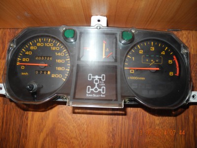

Куплю исправный тахометр на дизельный П2
Нужен заведомо исправный тахометр на дизельный П2 или недорогая приборка...
как на фото...

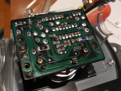

А с твоим чего? Может надо просто пропаять? У них это болезнь.

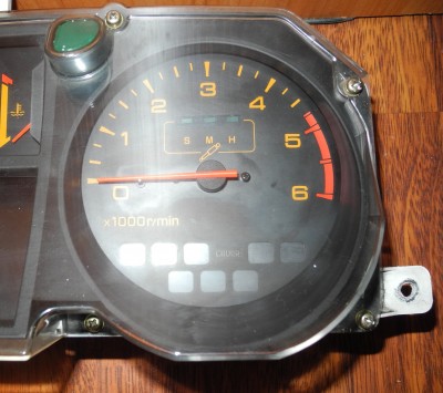

да уж паял несколько раз... ((( вроде поддергивался сначала , потом "умер"...ХоббиТ писал(а):А с твоим чего? Может надо просто пропаять? У них это болезнь.
вот ищу или мастера или тахометр..

Даже на фотке видно, что самый большой синий резюк справа отпаян. Если руки из плеч - сам пропаяешь, если из жопы - тогда тащи, помогу.
И чёрный десятиомник тоже надо пропаять. Они два самых больших, греются как печки, вот и отпаиваются.

))) это промежуточное фото... с паяльником "дружу" ...ХоббиТ писал(а):Даже на фотке видно, что самый большой синий резюк справа отпаян. Если руки из плеч - сам пропаяешь, если из жопы - тогда тащи, помогу.![]()
дома штук 5 под разные задачи... но все равно спасибо за предложение...
может чего и не заметил ... посмотрю еще раз...

Самое главное забыл. НЕ НАДО паять кислотой. Только канифолью. И потом спиртом промыть. Можно тонким слоем

А какой припой использовать ? (содержание в процентах олова , свинца, серебра) свой уже три раза паял, ситуация повторяется...ХоббиТ писал(а):Самое главное забыл. НЕ НАДО паять кислотой. Только канифолью. И потом спиртом промыть. Можно тонким слоем

ПОС-61 рулит.

Вспомнил ещё один момент. У меня тоже была такая байда - пропаял, полдня поработало, а потом опять на полшестого
Надо поковыряться в разъёме на ТНВД. Там круглые клеммы со временем разбалтываются. Я у себя их слегка подогнул и всё заработало. Так что если пропайка не помогает - возможно дело в этом.

ХоббиТ писал(а):Вспомнил ещё один момент. У меня тоже была такая байда - пропаял, полдня поработало, а потом опять на полшестого![]()
