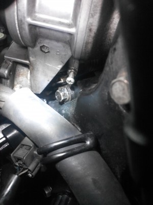

Трубки все были подсоединены. я только электро контакты зачистил. А определил работу тк, после прочистки контактов машина перестала заводиться из за того что дроссель был полностью закрыт, и нижний винт был выкручен на максимум. Отрегулировав нижний винт и выставив обороты 700 машина перестала глохнуть.SmoAG писал(а):Все завит от того сколько вы денег хотите птратить)))))))

винтом выставить обороты? нижний винт? фото в студию?
Винт должен быть вверху.
обороты не регулируются заслонкой вообще ни как, у данного двигателя они жестко прописаны в ЭБУ и если Вы все верно сделали, то итог может быть плачевный, посмотрите лучше датчик температуры что под гусаком головки установлен не отключен или там в проводе установлено доп сопротивление или еще что. то что вы описываете не есть гуд, и рабочий егр ни как не должен влиять на работу двигателе а тем более на подергивания на D или R на это влияют другие факторы и в зависимости от того какие Вам можно будет узнать ценник востановления работоспособности, и он может колебаться от 5 до 100000 рублей.

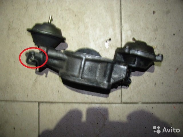

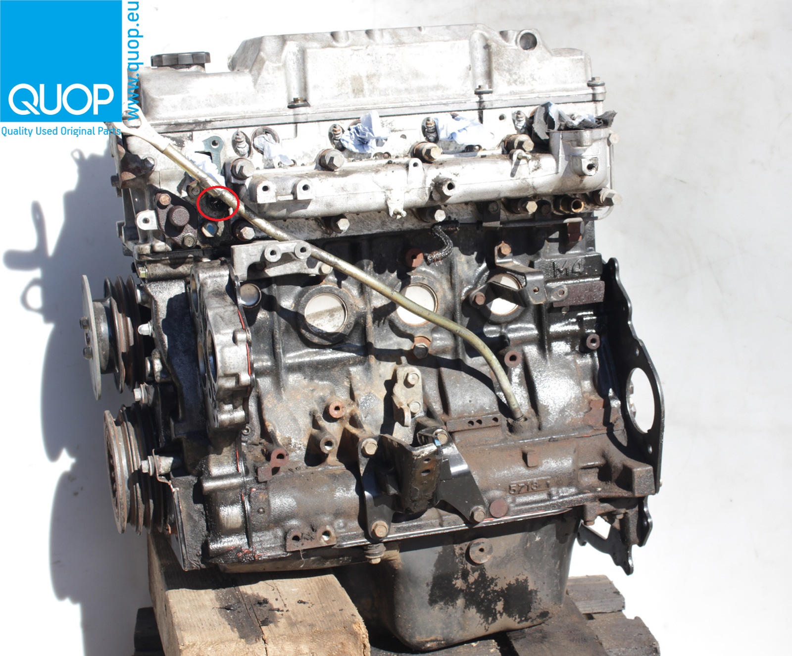

Фото скину по поже сейчас, а можно по подробней где находиться данный разъем который нужно проверить?SmoAG писал(а):винтом выставить обороты? нижний винт? фото в студию?

если в кратце то он на фото красным

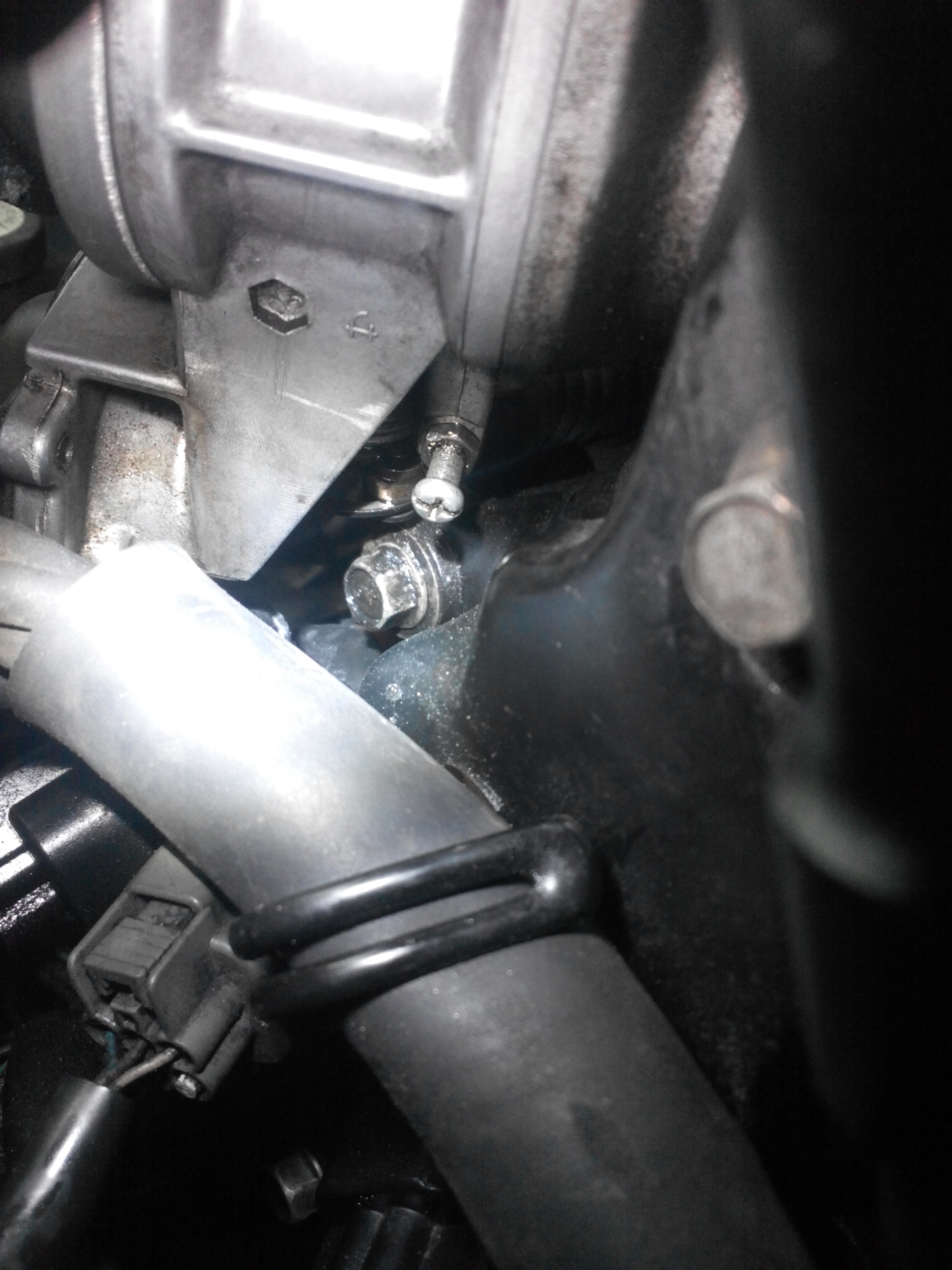

Если этот винт вращать то открывается заслонка, и обороты либо увеличиваются либо уменьшаются.SmoAG писал(а):винтом выставить обороты? нижний винт? фото в студию?

Да все посоедено.SmoAG писал(а):если в кратце то он на фото красным

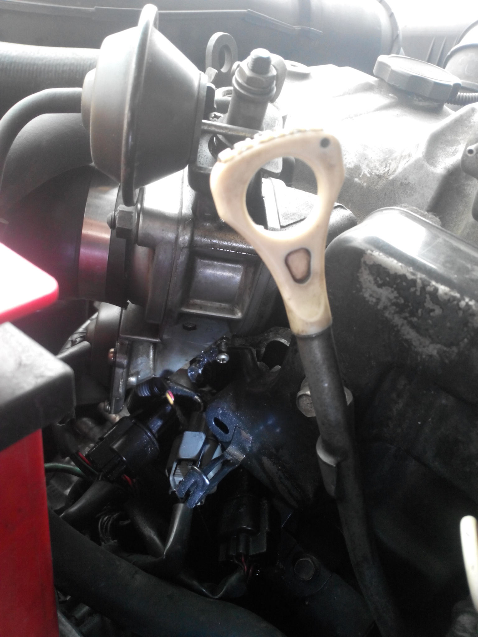

Re: При включение "D" и тормоза машина захлебывается
по фото не понятно, у вас какой дроссель? такой как на фото или другой? по фото не понятно ни чего.
если такой как на фото, то болт открытия заслонки на верху и вакумник управления им тоже верхний, нижний глушит

SmoAG писал(а):по фото не понятно, у вас какой дроссель? такой как на фото или другой? по фото не понятно ни чего.
Егр хотел убить с момента покупки, и не глушил его только на время поиска решения проблемы, и с ним и без него все работало и работает отлично.
Винт я у себя не помню, хотя этот узел перебирал полностью, для устранения течи масла.
А вот обороты точно не регулируются на этом двигателе.
