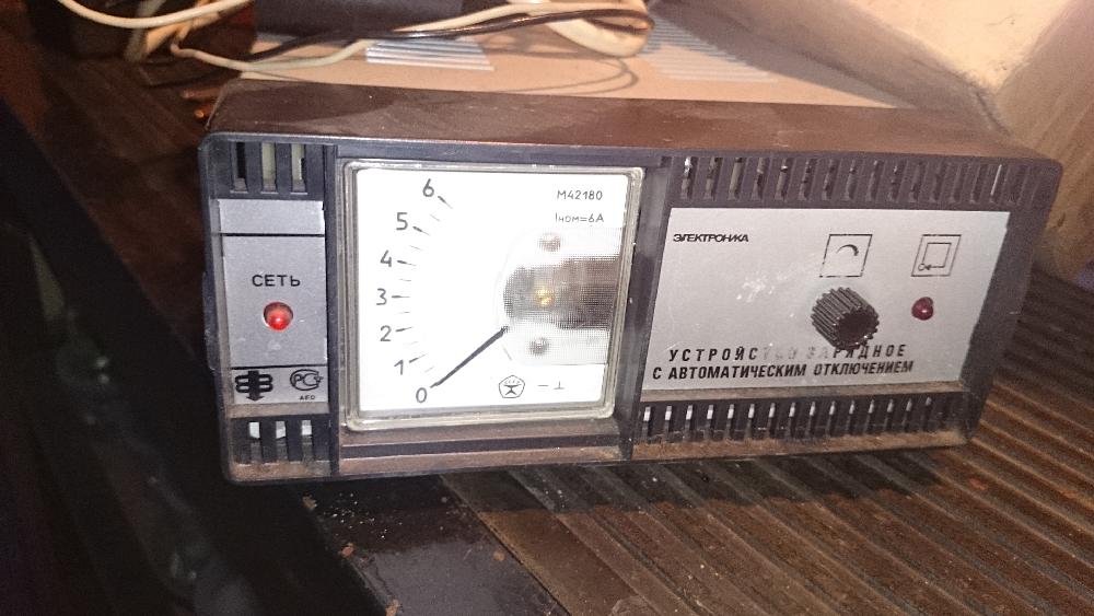

Приветствую камрады. Подскажите пжл., можно ли заряжать одновременно две 80-ки в параллель? Потянет ли зарядное уст-во (фото) Т.е., можно ли такую гирлянду оставить на сутки в гараже? И какой ток выставить на старте?
Вот такое ЗУ

На сутки ставь 4 А.

Кст да, помнится раньше аккумуляторы заряжал этой зарядкой и выставлял ток на максимум, т.е. на 6А. Так через пару часов из (вывернутых) крышек брызги электролита летели. Мне говорили что это что-то не то с аккумом, но такая хрень помнится наблюдалась на всех аккумуляторах что у меня были. Вообще зарядка постепеннно автоматом сбрасывает ток заряда и гоняет уже малым током.
пс Банки открывать или не? Вдруг на 4А тоже подкипать будет, справится ли дренаж?
А то так домой уйдешь... вдруг какой "хлобысь" случится?

Хлобысь не случится. Заряжай. Дренаж по желанию.
Для хлобысь нужно на один 8А таесть на пару 16А как минимум.
