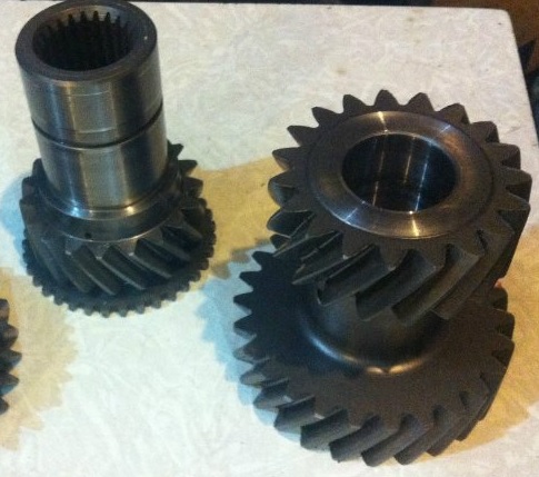

Ищу шестерни от раздаточной коробки Pajero МКПП SS:
1.Входная на 16 зубов с внутренним диаметром 26.5мм и 24 шлицами внутри же.
2.Двойная шестерня 21/15 зубов.

Шестерни необходимы для замены понижающей передачи с 1.548 на 1.925 в раздаточной коробке Super Select на Pinin/IO. На Mitsubishi Pajero IO GDI раздаточная коробка Super Select идет штатно с АКПП, на Pinin с GDI и АКПП тоже, а вот на Pinin-е с МКПП приходится устраивать танцы с бубном (как в моем случае), т.к. он штатно комплектуется раздаткой Full Time 4 WD. Приходится ее снимать и ставить Super Select от IO. Но это небольшое отступление.механик 1975 писал(а):А зачем на пинин эти шестерни, просто я уже отправлял такой комплект человеку с форума у него в подписи тоже пинин.
В родных раздатках Super Select на наши машины, пониженная передача всего 1.548, но чуть чуть подпилив корпус можно поставить шестерни от Делики или от 1-го или 2-го Паджеро, тем самым понизив до 1.925.
Но для раздаток Pinin/IO с МКПП и с АКПП данные шестерни различаются :
Для Pinin МКПП Super Select подходит такой набор :
1. Входная на 16 зубов с внутренним диаметром 26.5мм и 24 шлицами внутри же. Это шестерня на мкпп, от механики Делики.
2. Двойная шестерня 21/15 зубов. Она по внутреннему диаметру у всех одинаковая.
Для Pinin/IO АКПП Super Select подходит такой набор :
1. Входная на 16 зубов с внутренним диаметром 31.3 мм и 23 шлицами внутри же. Это шестерня на Пининовский Автомат, от автоматной же Делики.
В моем случае мне нужен именно 1-й набор (т.к. у меня МКПП и раздатка Super Select от МКПП)
