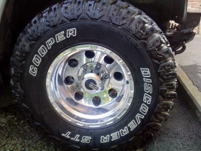

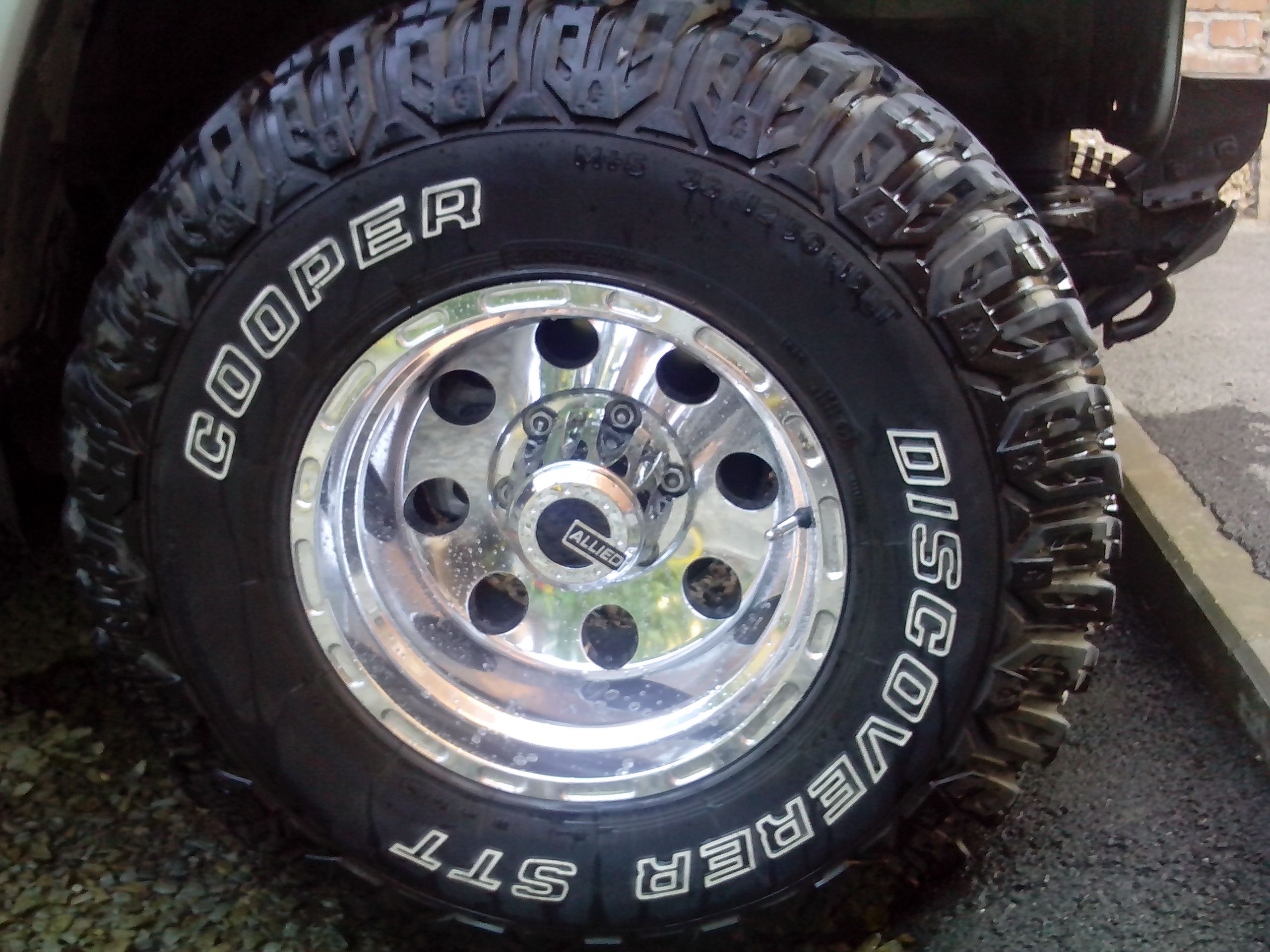

колейность и до них раздрожала.
в повороты как по рельсам входит, с минимальным креном.
против кочек - рулевой демпфер.
вот так смотряцца
