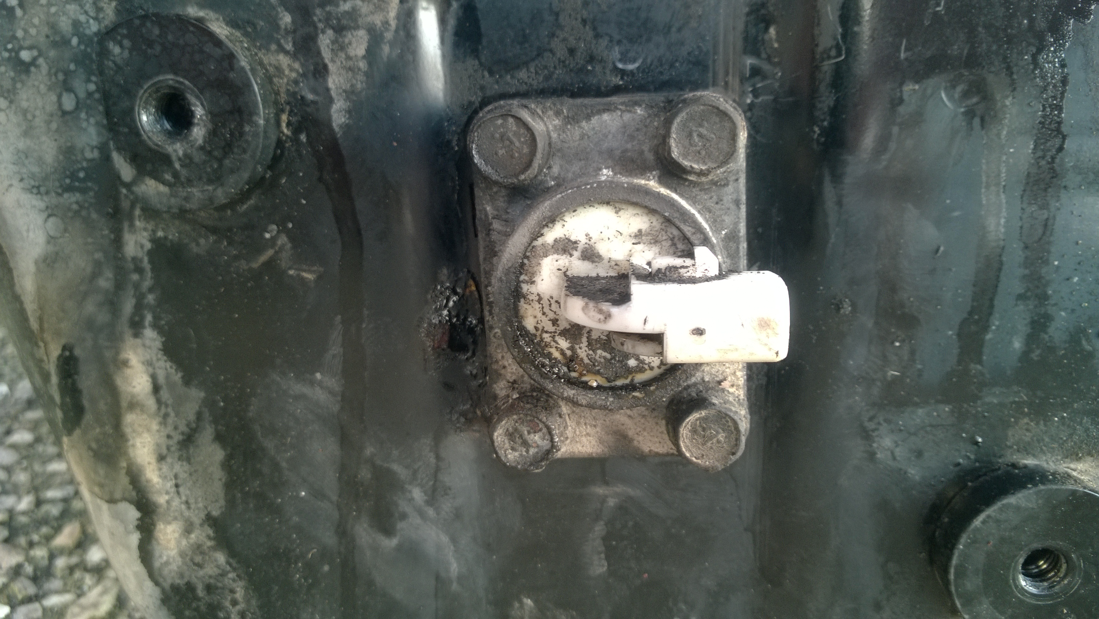

Насколько я понял,есть двигатели 4м41 в которых реализован контроль уровня масла в картере двигателя. На моем авто (НМПС 3,2; 2008г.в.)такого нет. А нельзя ли приколхозить? И вообще какой минимальный обьём-уровень моторного масла допустим в 4м41? Может кто знает ответы на эти вопросы.

Для контроля низкого уровня масла в поддоне устанавливается дополнительный датчик.
Для реализации этого чуда в вашем авто потребуется смена поддона и возможно провода для его подключения, но они даже могут быть уже проложены, в случае как с круиз контролем

По объёму не менял, но по уровню это соответствует нижней метке на щупу, измерялось на прогретом двигателе сразу после остановки, ориентировочно на холодный запуск это отметка на 1/3 выше минимуму

не берусь утврждать, но японцы любители прокладывать всю проводку сразу, а уже в зависимости от коплектации уже ставить датчики и тумблеры, ну покрайне мере так в 99% случаем с круиз контролем, поизучайте начинку своего авто, вдруг фишки уже выведены, да и на приборке есть место для желтой масленки? проверьте лампочку, если она есть и к ней подходит разьем, то приколхозить можно оригинал будет. мне кажется что эта лампочка не связана с эбу и просто горит как замыкается контакт в поплавке уровня
