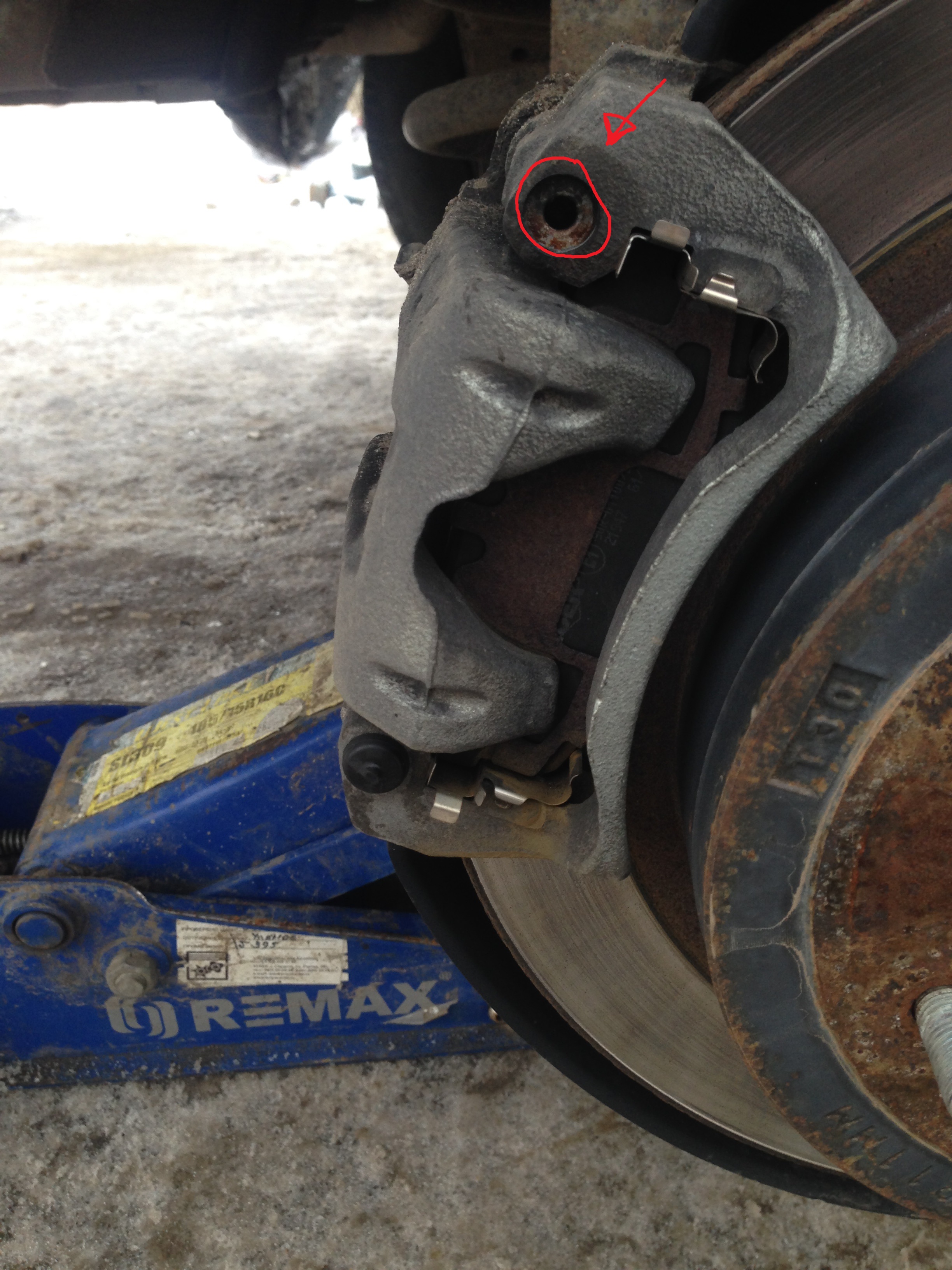

Не судите строго. Я человек в годах. С компьютером на ВЫ. Хочу спросить где можно заказать данну резинку. фото закрепил

Отдельно найти её кажется не возможно, но она есть в ремкоплекте от сайлинга, а так подойдёт любой резиновый колпачек от штуцера прокачки тормозов и немного герметика;)

если нужно побюджетней то она есть в ремкоплекте Febes t0475-V97R 400-450 рубле
или оригинал 4605A484 / 54 от 700 рублей до 1800 рублей

SmoAG писал(а):если нужно побюджетней то она есть в ремкоплекте Febes t0475-V97R 400-450 рубле
Спасибо большое учту. Но покапавшись на просторах интернета наткнулся на такую вещь https://www.emex.ru/f?detailNum=MA140440&makeId=384
Может она?

Может, но по экзист это колпачек штуцера прокачки тормозов, возможно и подойдёт, добавить герметик и встанет наверное
