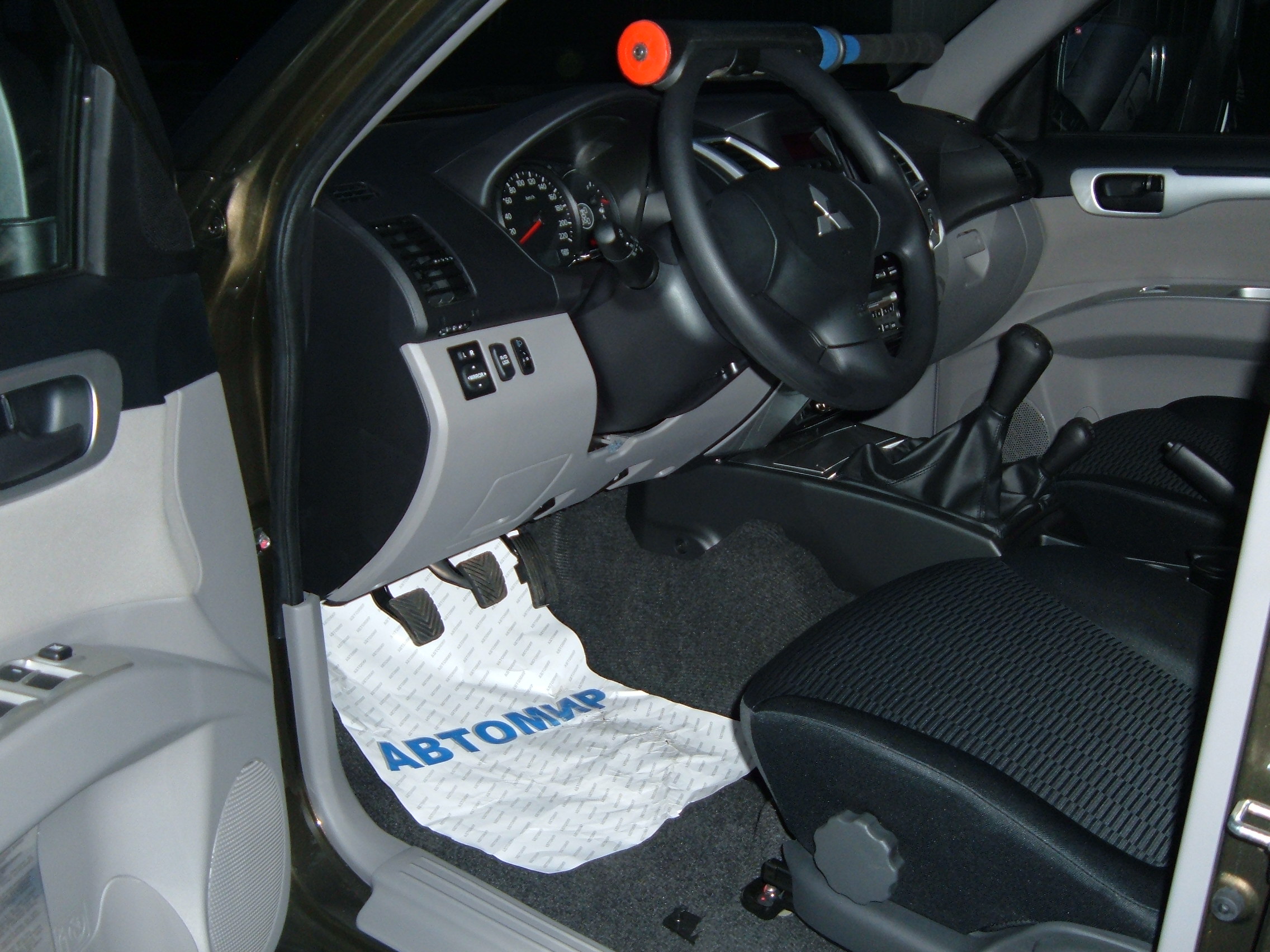

Сообщение Капитан ДИН »
Ни знаю, ни разу не было... :*DONT_KNOW*:
