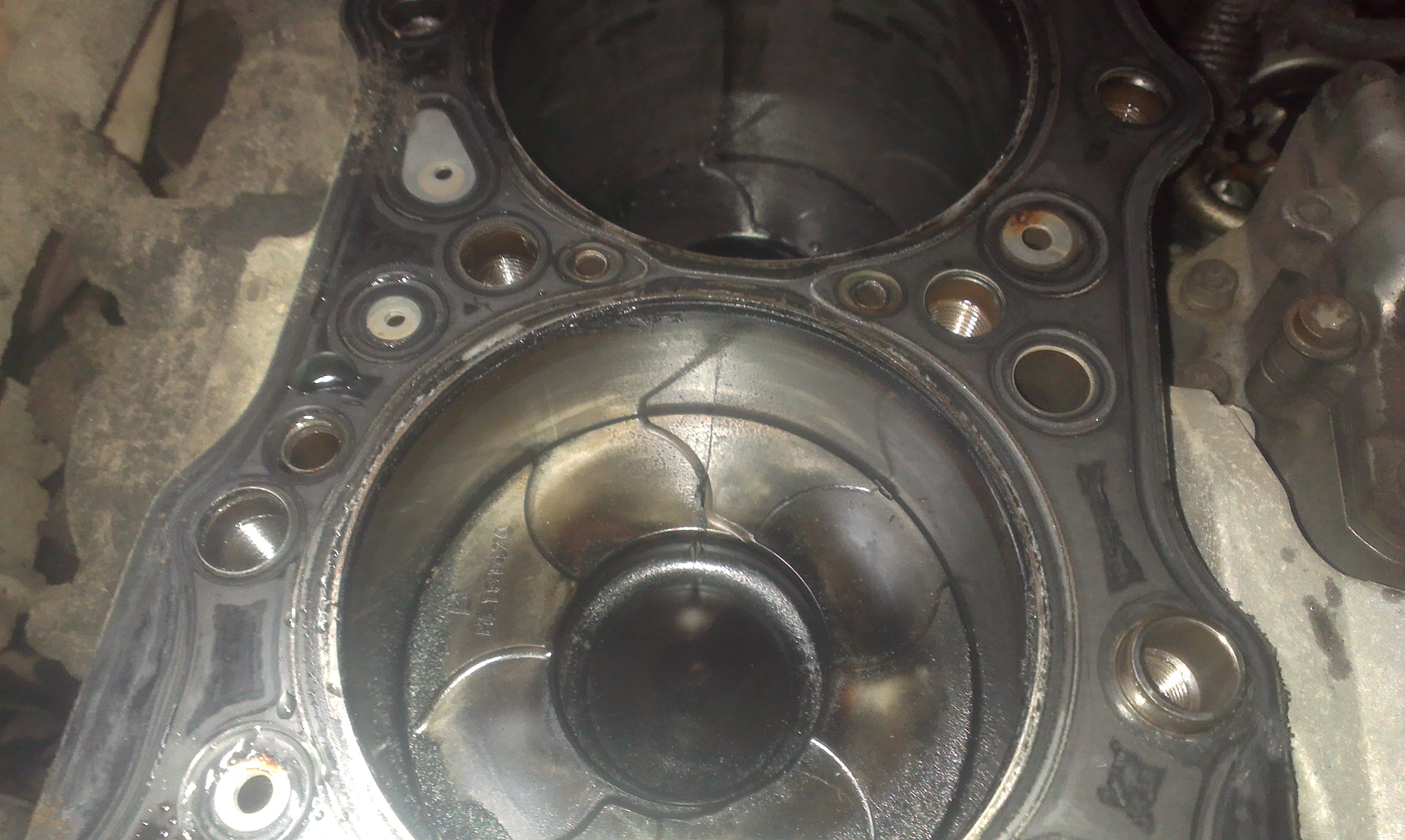

Вскрытие показало:

Смотрел-смотрел, не пойму. Поршень лопнул что ли?

Поршень лопнул, дыра чётко видна на фото

Во-первых, присадки Лукойла моют. Во-вторых, 40 тыс км назад двигатель был промыт от отложений и обработан ревитализантомSNOOPER писал(а):А поршень кто так отмыл?

Мне тут сказали, что причина иногда бывает из-за вакуумного усилителя тормозов. Правда, они знакомы с другими марками. Попадание бензина - не знаю, запускался пистолет один раз, в чеке дизель, в баке было литров 20 дизеля, туда ливанули ещё 60 литров. Бензиносмешение в цистерне - тогда бы не я один встал.

Я что не по русски спросил: Почему поршень такой чистый?Fakir писал(а):Саш, ты принципиально не отвечаешь на вопросы? Интересно именно твоё мнение. Неисправность не исключительная и с традиционной версией причины я знаком.
