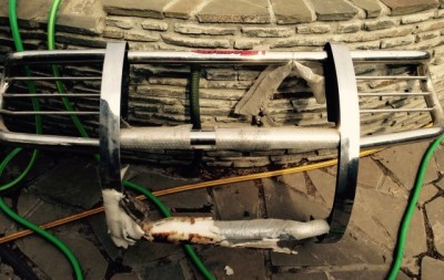

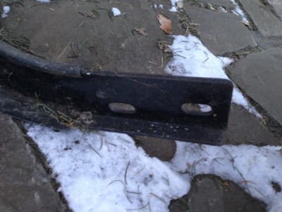

Добрый час всем. Подскажите недалекому куда снизу крепится кенг. Сейчас приехал с гаража, лазил под днищем, искал какие нибудь отверстия, крепления для кенгурина, но увы, печалька, без результата. Может кто просвятит меня, а если есть фотки, вообще замечательно будет. Кенгурин ват такой...

ИМХО, на буксировочные проушины.

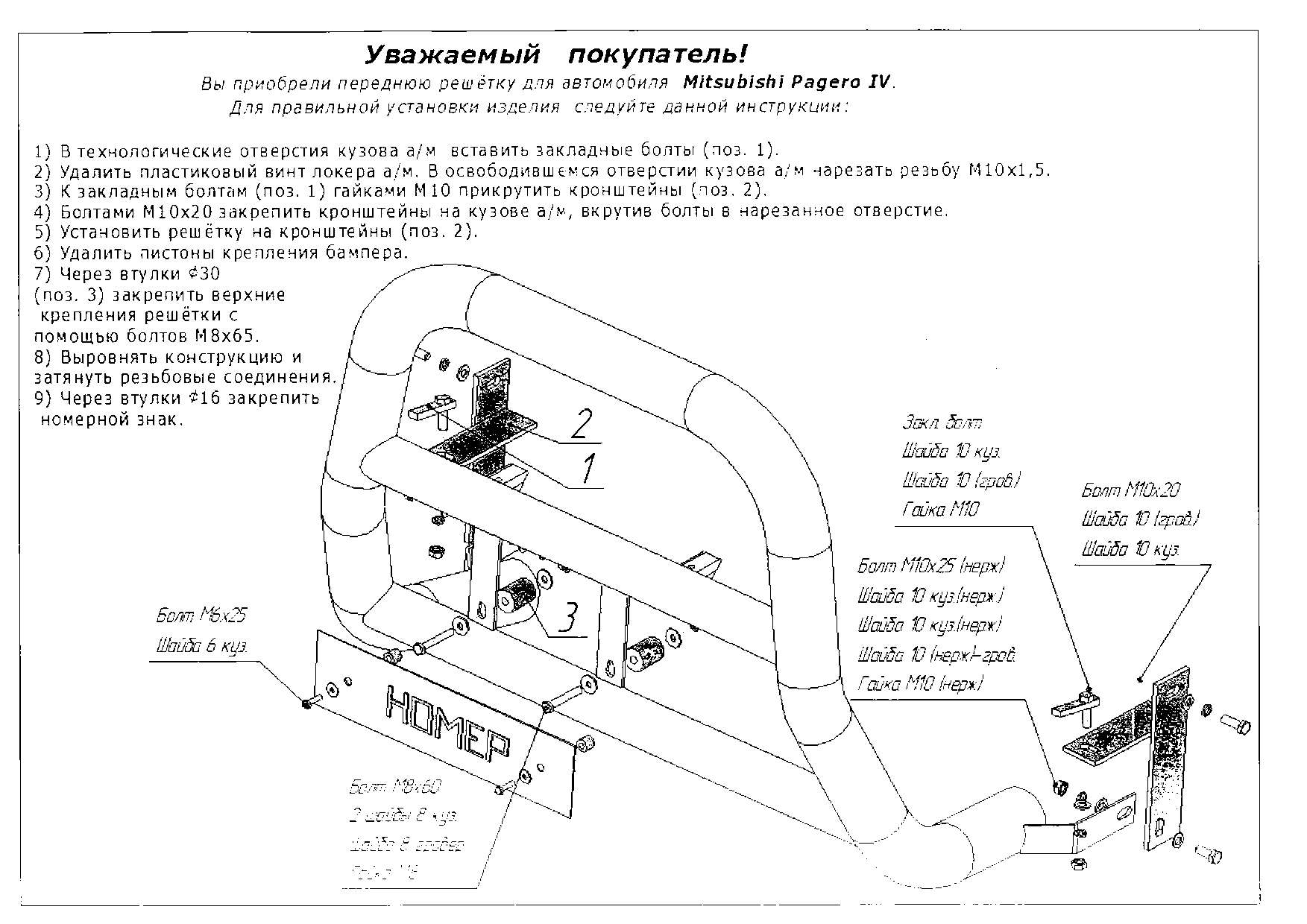

Типа так. См. вложение. И, кстати... Не факт, что этот кенгурин на четвёрку ;)

Этот кенгур от третьего паджа, но как меня убедили, то подойдет на П-4

Так прикинь в реале с помощником. Может и подойдёт.

Да в любом сервисе где есть жестянщик все установят. просто крепить неудобно, кто то должен поддерживать кенгурятник а другой гайки завинчивать.Уже много тем Вы создали по этому вопросу. Вроде все все ответили.

Болгарка,сварка и дрель творят чудесатые чудеса ::-D: Толстые стальные пластины и уголки наверняка пригодятся.

Это то, да, Андрей, но для такого типа кенгурина понадобятся дополнительные точки его крепления на кузов. А то отвалится он на плохой дороге))))

Lebed писал(а):Типа так. См. вложение. И, кстати... Не факт, что этот кенгурин на четвёрку ;)
У меня вот именно так и крепится.
