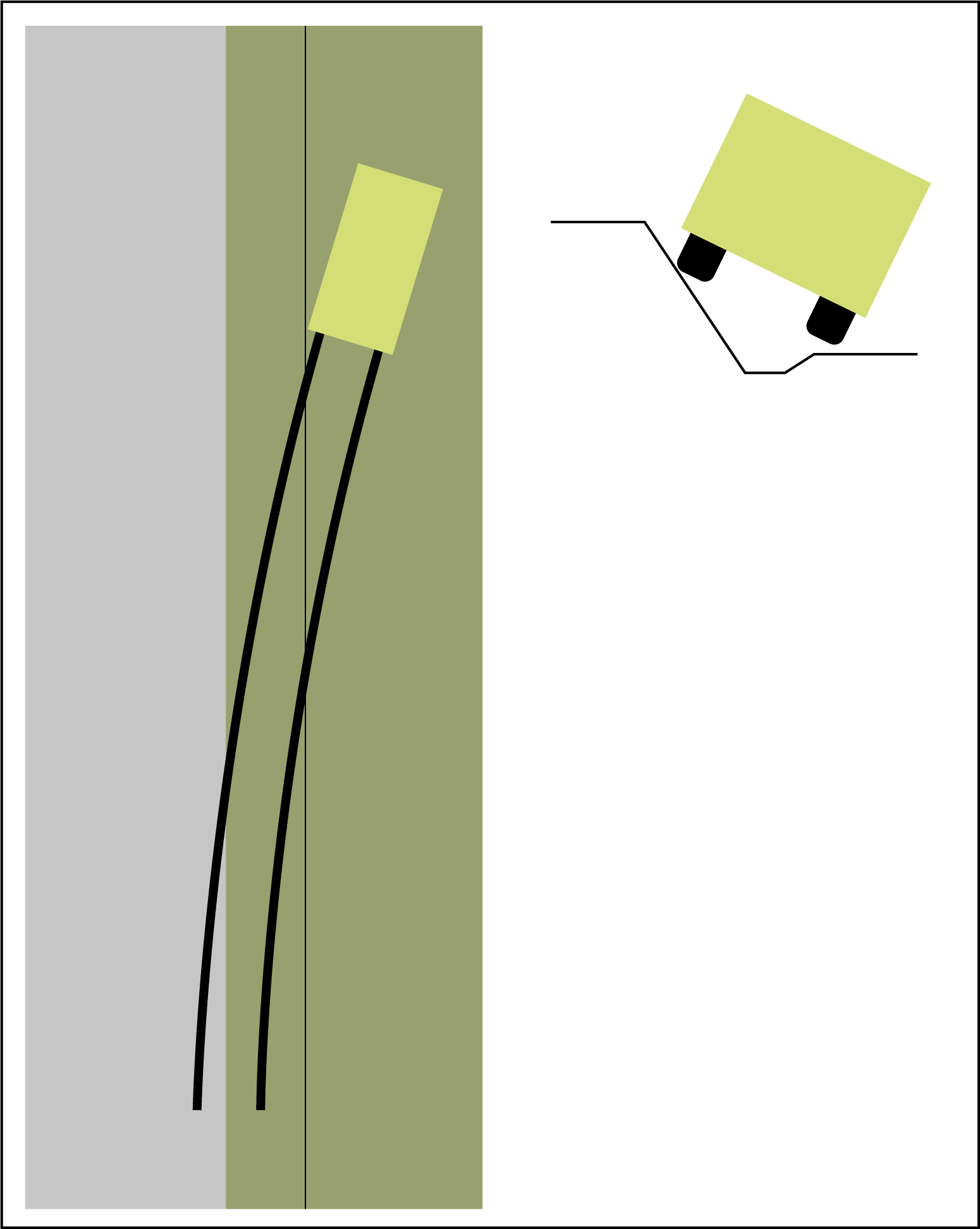

Ниже приложил примерную схему сьезда в кювет. Там были кусты довольно толстые на которые я примял. Тоесть они немного самортизоровали мне кажется. Скорость я думаю на тот момент была около 40 км/ч, может меньше.

gansales писал(а):Андрей . ну при ударе в центральную стойку - да возможно и не такое . а ту съезд в кювет . хрен его знает фоток то нет с аварии.
Один из лонжеронов повело. А мог и кузов лопнуть где-то. Вот и результат. Без полной проверки на стапеле не обойтись - факт. Или же избавляться от машины...

Если повело лонжерон, то это было бы хоть ка кто заметно, не ровные стыки капота, треснуло лобовое еще какие то нюансы, но у меня все в порядке, вроде как
