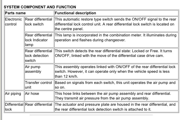

вот тут http://www.mitsubishi-motors.kiev.ua/Ma ... ero4ru.pdf. страница 60. Раздел "Задний мост" 27-2Alniker писал(а):Я считаю, что свыше 12 - включить нельзя, только лишь. И ещё в инструкции нашёл, что превышать 20 км/ч нельзя в залоченом виде..., но может кто-то знает что-то ещё?

Если система отключается после 12 км/ч, то почему индикатор блокировки не начинает пульсировать? Как мне судить об отключении RDLock? Что включено, то не мигает
И почему мне запрещают превышать скорость в 20 км/ч при залоченном редукторе?
Вот, если включить при скорости более 12 км/ч, то индикатор будет мигать - тут всё понятно, и при сбросе скорости..., может и до 6 и определённых танцев с бубном, индикатор будет гореть постоянно.
Вопрос открыт - как судить об отключении после 12?
