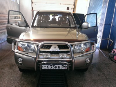

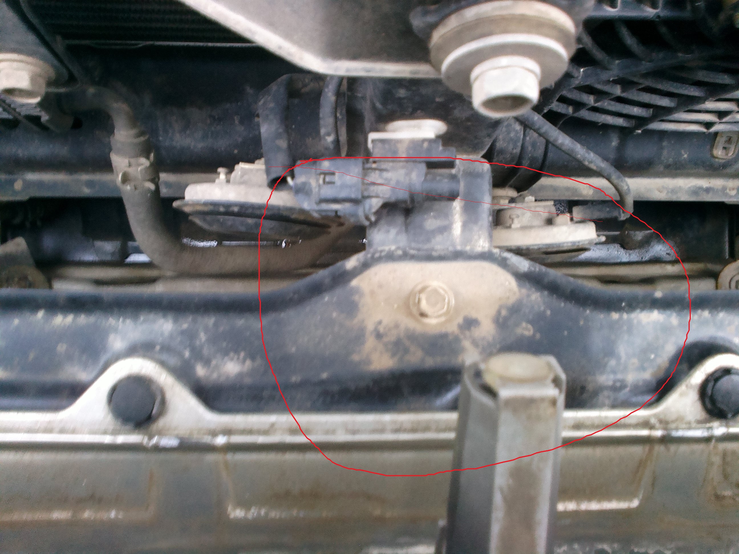

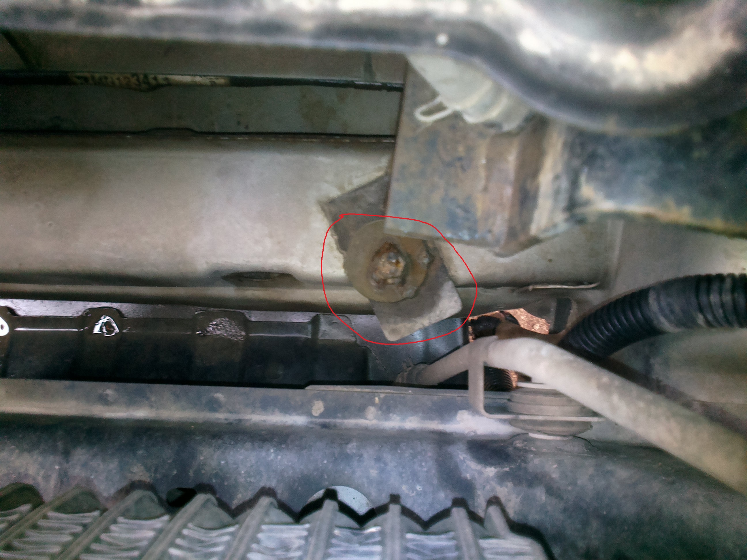

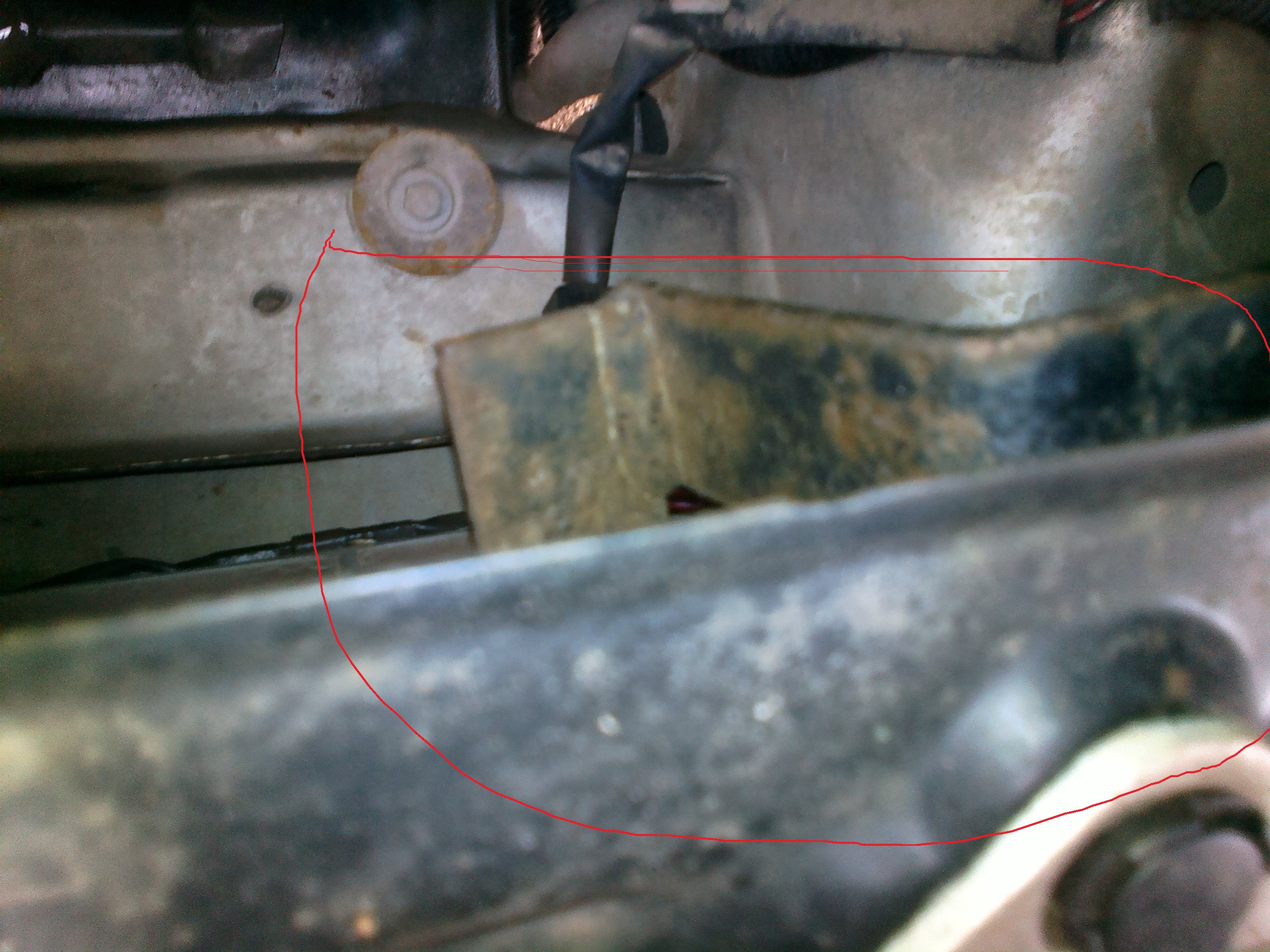

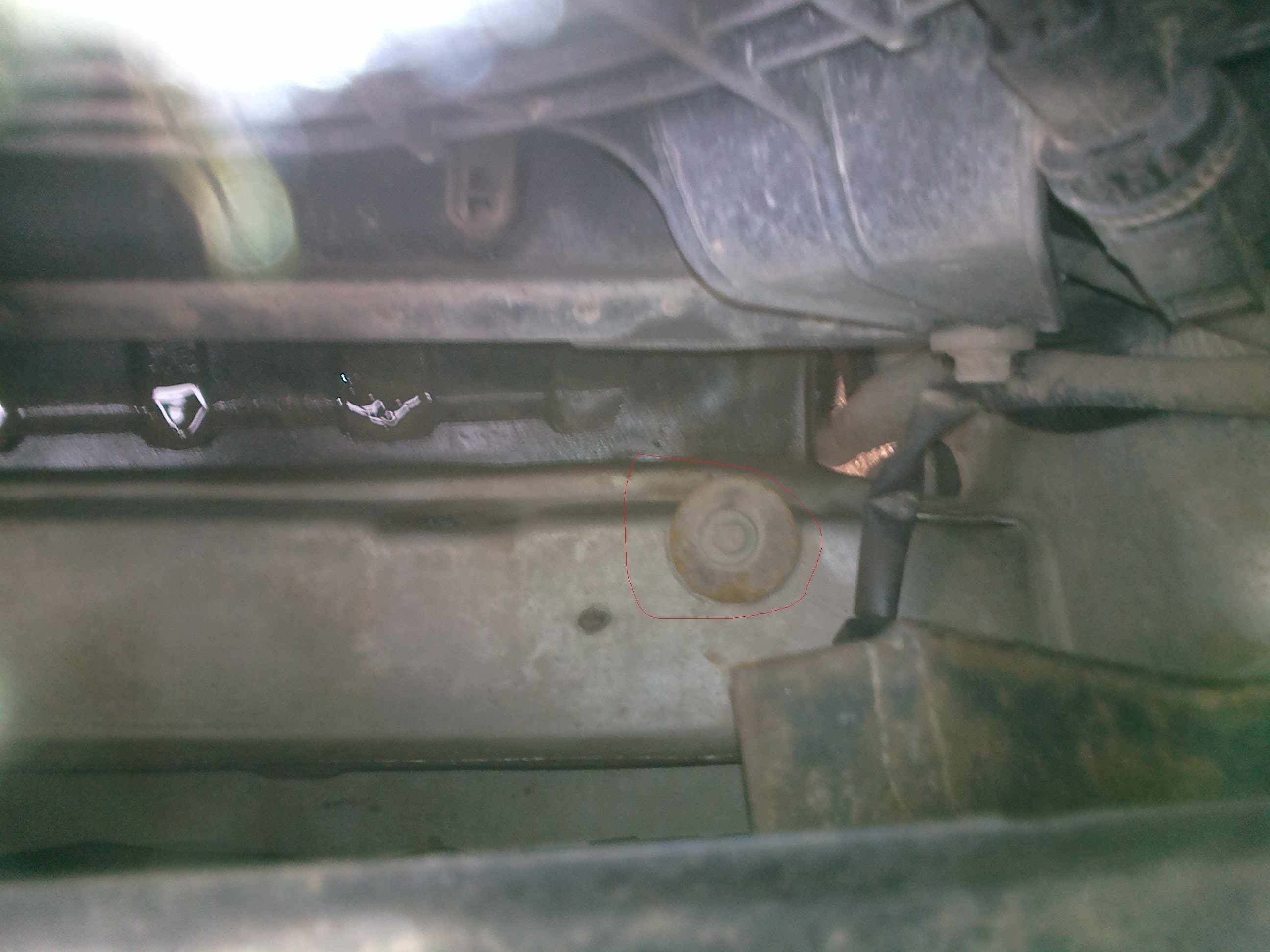

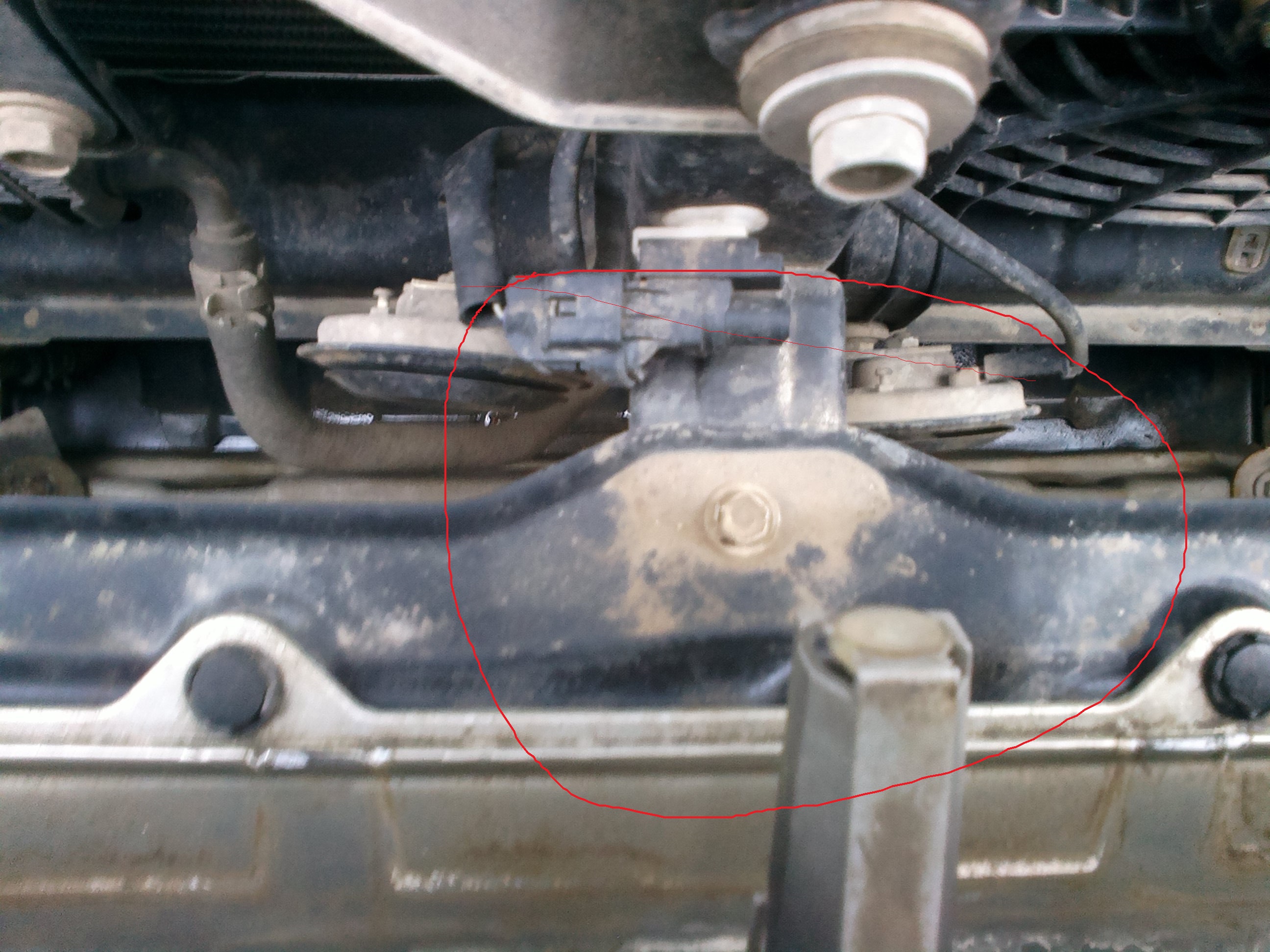

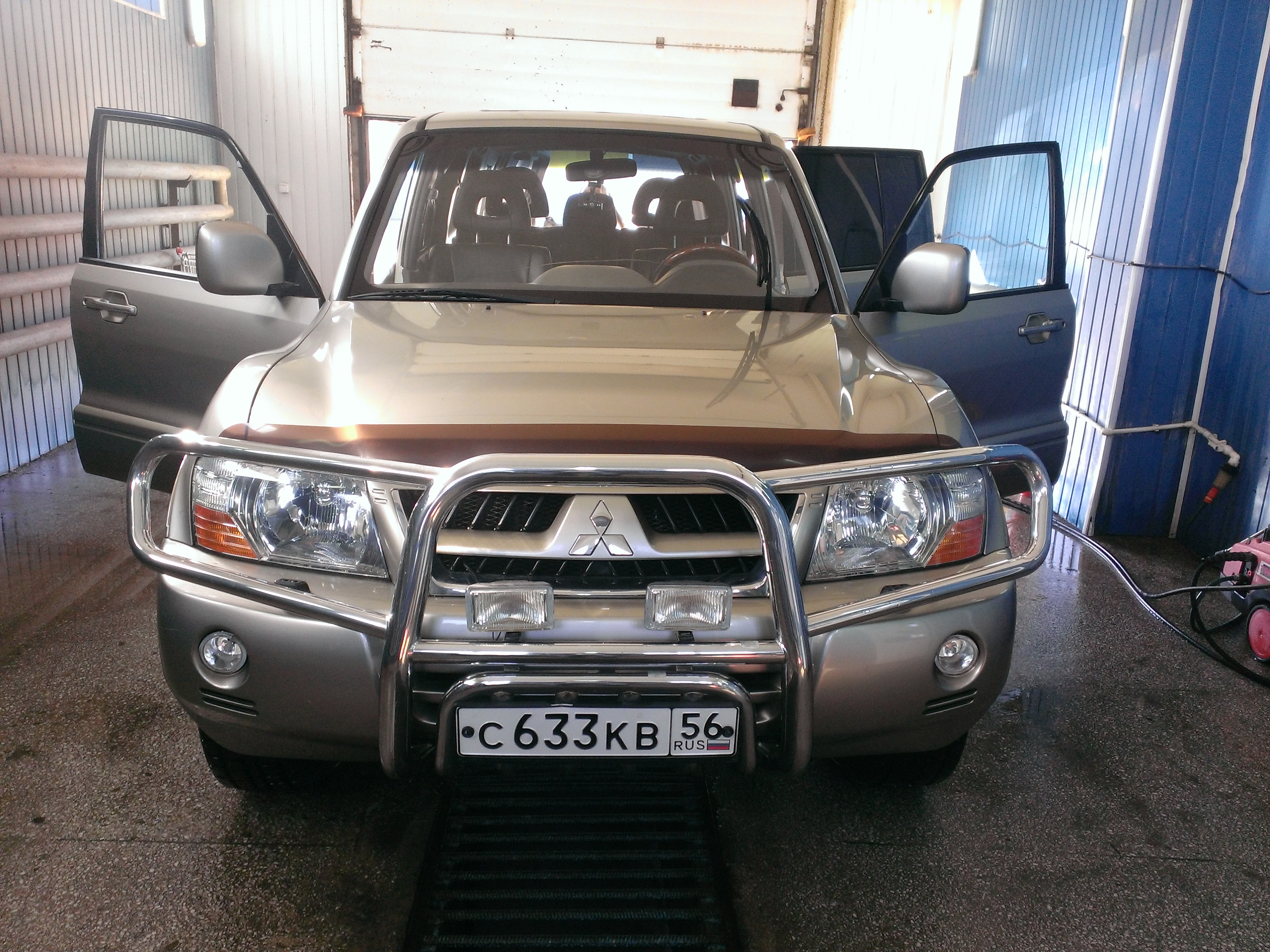

Выкладываю способ крепления у меня (правильный/неправильный, не знаю,покупал авто уже с кенгурятником). Еще раз подумай, вообще конечно хрень, но снимать жалко.
Итак: 3 крепления верхние:
1.Среднее - к железяке,на которой бибикалка/сигнал.
2. Крайние - к лонжерону (или х.з.) крепления бампера, но я посмотрел, видно все равно колхозили с уголками.
3.Нижние 2 - раньше сидели на 2-х маленьких болтиках/саморезиках тоже к креплению бампера, расхерачело все в хлам. Взял 2 длинных болта,просверлил дырки в верхнем лонжероне, и на шайбы. 1 крепление разбило напрочь, и появилась трещина. Пришлось колхозить с шайбой и уголком (на фото).
Закрепили вроде опять жестко, даже посидели на кенгурятнике,не шевелится.Но я думаю все равно со временем от тряски разболтается,тогда окончательно выкину. Думаю по любому штатных креплений нет, а если есть - они не для наших дорог. Надо самостоятельно искать места надежных креплений.
