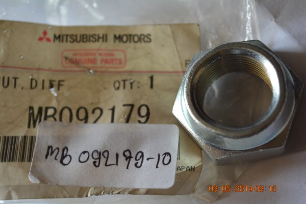

drcham писал(а):
Просто сервису хватит только одного сальника или там есть одноразовые сминаемые муфты и гайки как в Dana44 ?
Гайка хвостовика по мануалу одноразовая, в нескольких местах как ударенная по краю.
Затягивается по динамометру.
При большом пробеге хвостовик протирается и замена сальника не помогает.

Сообщение NSG »
То есть, для замены сальника специнструмента особого не надо? Родная гайка 400р. стоит, дороговато. Момент её затяжки по мануалу критичен, или можно со всей силы примерно :) ?

Сообщение Цицерон »
Из всех инструментов я уже писал, что надо особенно ,это зафиксировать флянец,это можно сделать очень большим газовым ключем или большим уголком просверлив в нём две дырки семетрично с флянцем.Затянуть можно и на угат,усилие которое вы приложить при откручивании,пропорционально приложить для закручивания,гайку я подобрал на авторынке, потому что родную я использовал при регулировке,можно вполне и старую поставить обратно.

Сообщение NSG »
Да, гайку стронуть очень непросто. Если не на яме, то боьшую трубу усилителем не всунешь на вороток. Флянец попробовал зафиксировать пробойником, вставленным в отверстие и расклиненым о ребро жесткости корпуса редуктора. Но пока без результата.
Гайка, смотрю краской мечена, до какого положения затягивать -наверное лазили уже.

Не знал. Риска на гайке и на валу белой краской и следы голубой на торце вала.
Уже и ключ фиксировать фланец придумал... Резьба не левая случайно?
