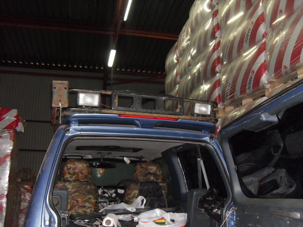

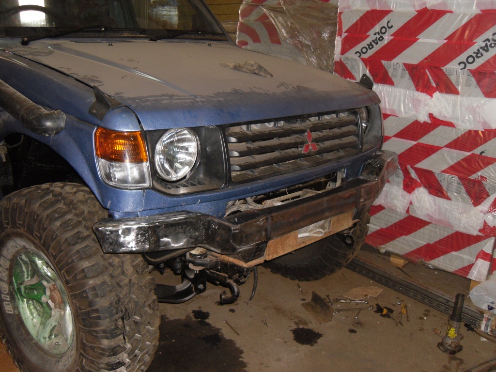

Вот наконец-то и дошли мои шаловливые ручонки до описания эволюции одного Паджерика.
Зима 2012-13 выдалась на редкость снежная и я, задолбавшись махать лопатой по четыре раза в день, чтобы откопать себе въезд и выезд для своей пузотёрки, поддался-таки дьяволу-искусателю по имени Алексей-Маленький Мук и влился в ряды джиперов, став счастливым обладателем второго пыжа-коротыша.
Эта машина почти полностью опровергает мои же слова о том какая у меня должна быть машина. Я всегда говорил, что НИКОГДА не буду ездить на:
1. джипе
2. дизельном
3. прульном
4. коротком
5. на автомате
единственное, что осталось неизменным - задний привод.

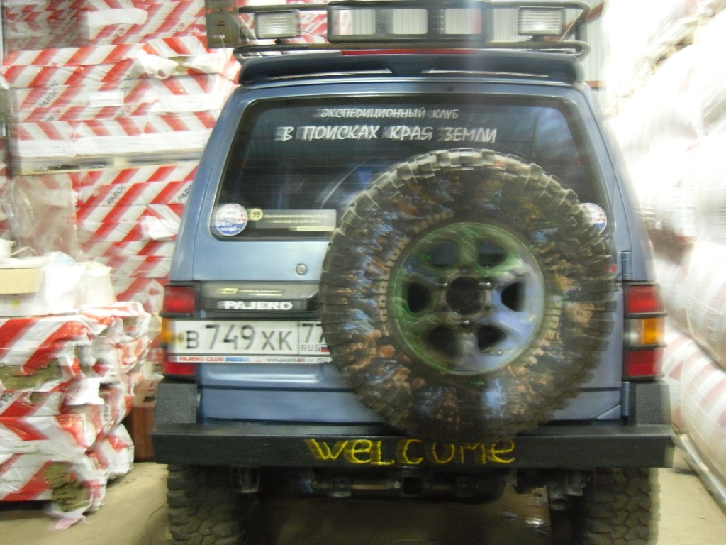

Машина получила имя Секас, поскольку я сразу понял, что секаса у меня с ней будет много ::-D: Так и вышло...

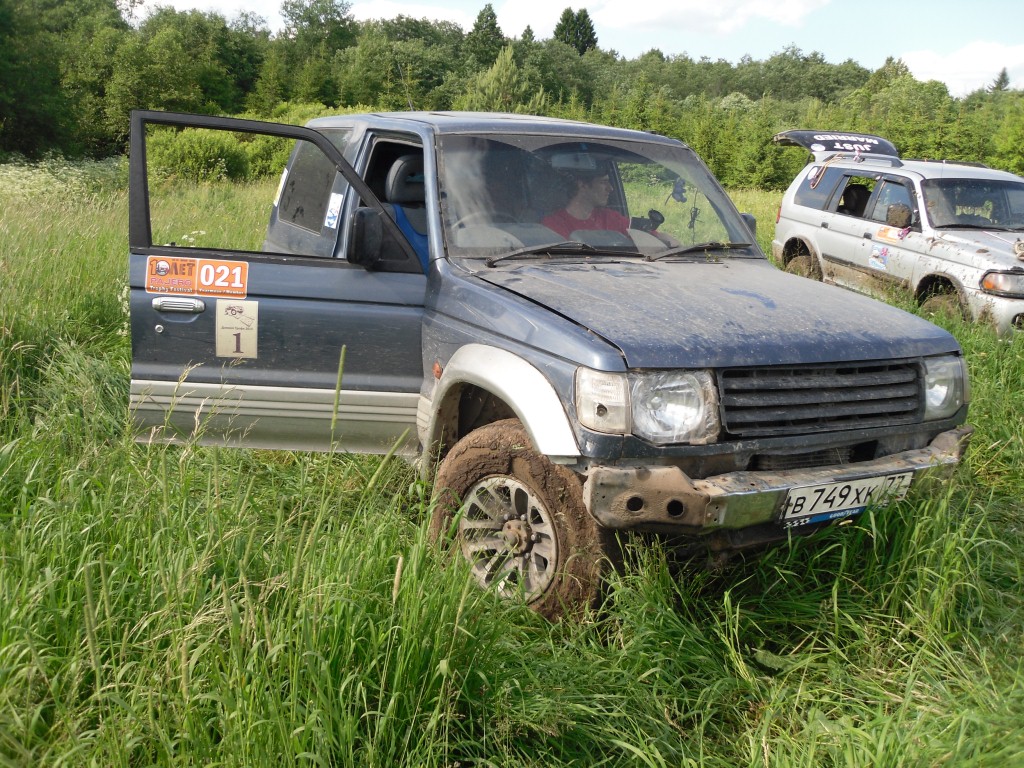

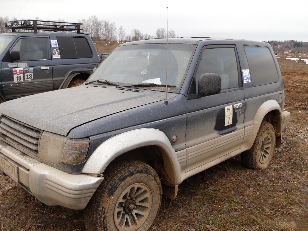

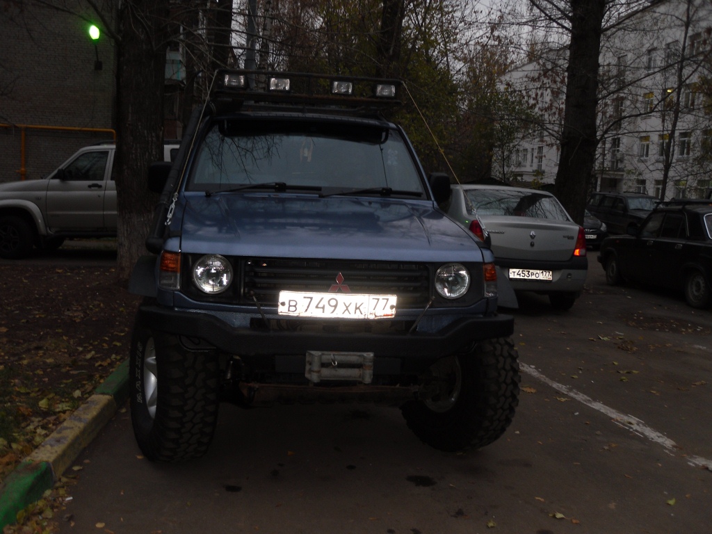

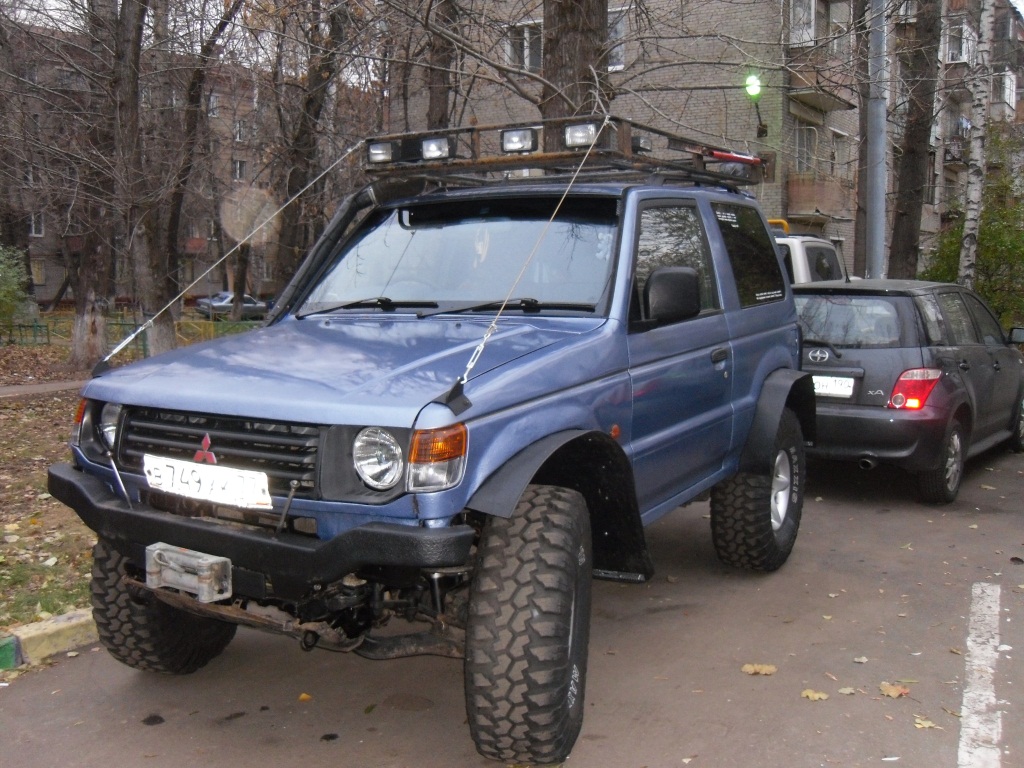

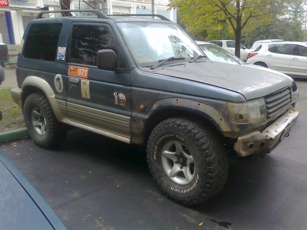

Думаю, все знают, как выглядит стоковая двушка. Для тех же кто не знает - так. ::-D:

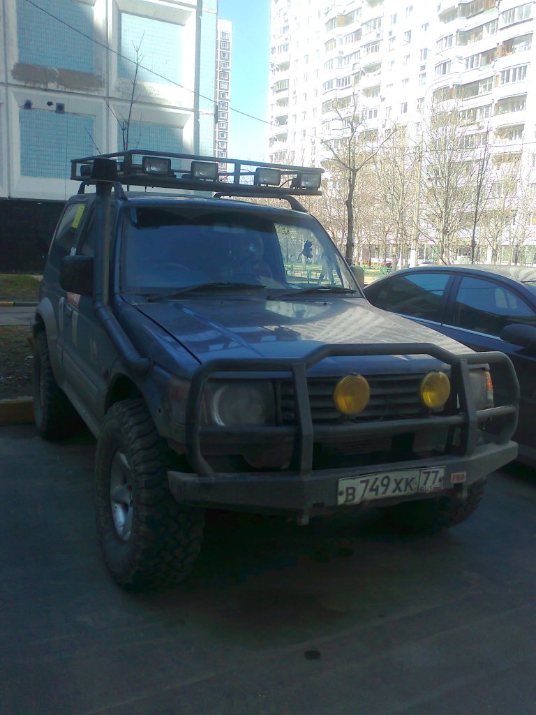

Это на первом выезде через неделю после покупки.
А это уже после ПТФ-2013, после того как я догнал Мука ::-D:

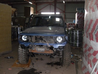

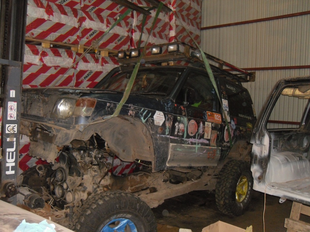

Потом мне помогли устроить машине инфаркт и тогда уже она в полной мере оправдала своё имя ::-D: Правда, благодаря этому я смог купить себе тапочки посерьёзнее - почти лысый Борис Фёдорович, но хотя бы 33". Под это дело были вырезаны передние крылья.
А потом ко мне прилипли ещё и силовик, экспедиционник с люстрой и лочный задний мост. Также через некоторое время я поставил ещё и шноркель. Для оного использовалась обычная канализационная труба из полипропилена и термоусадка калибром 10 см.

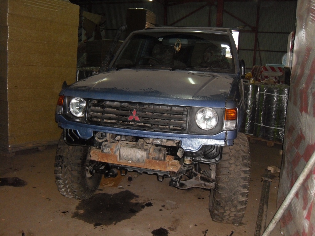

В прошлую зиму машина пережила ещё один инфаркт. Лопнул шланг от масляного радиатора, а лампочка давления почему-то не загорелась. ::-[: А незадолго до этого, в Смоленских болотах, у неё оторвалась рожа, плохо приваренная предыдущим хозяином и я решил поменять кузов.
В апреле были куплены 35 Максисы и опробованы на Домино.

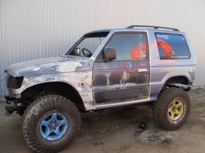

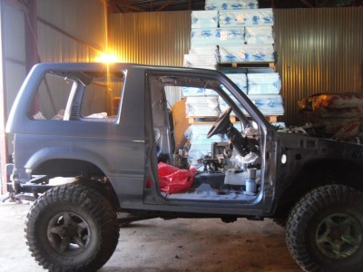

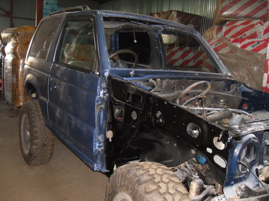

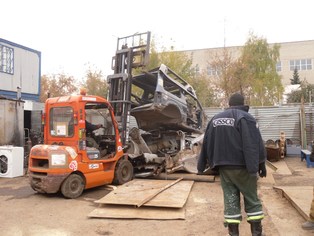

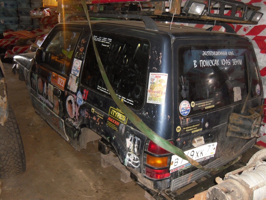

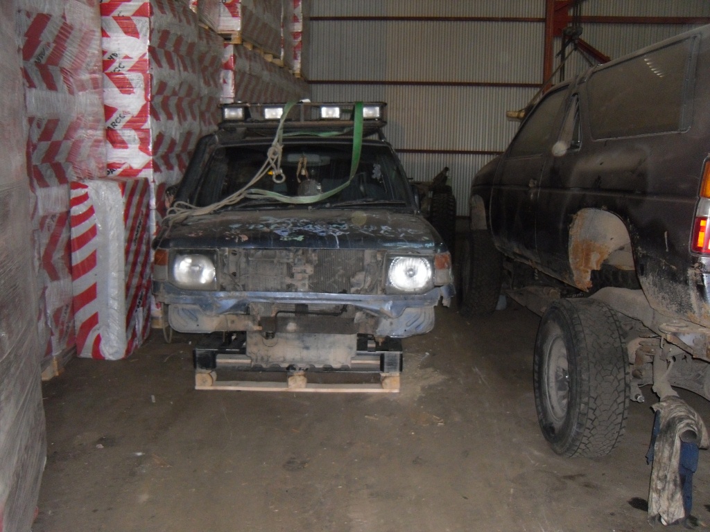

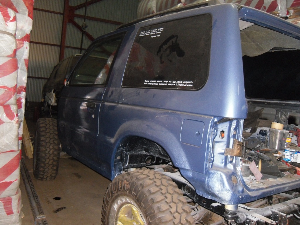

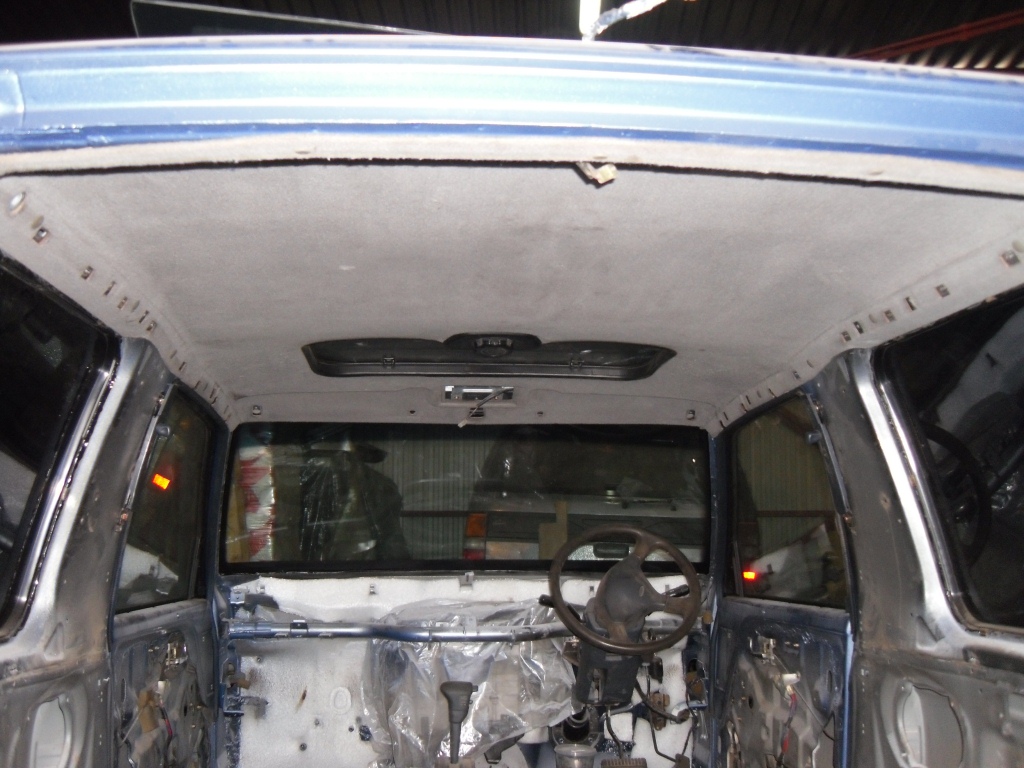

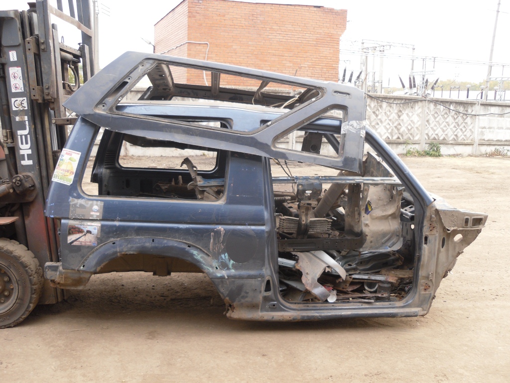

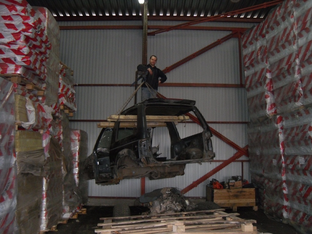

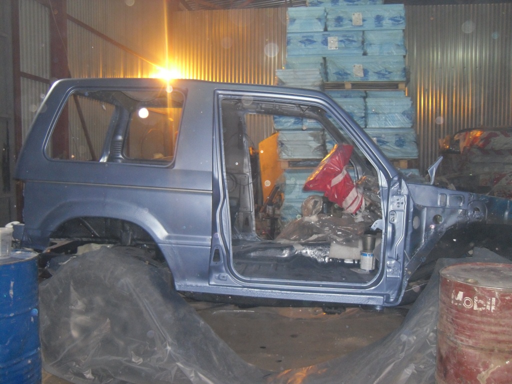

"Новый" кузов я нашёл очень близко от места предполагаемого ремонта и даже в не самом плохом состоянии. А главное - исполнилась моя давняя мечта - с круглыми глазками и антикрылом со стопарём. :O:-): Хотя я думаю, что антикрыло мне отдали просто потому что снять не смогли, я его два дня зубилом "откручивал" ::-D:

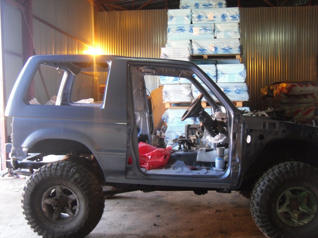

Это постановка на "стапель" ::-D:
В роли стапеля два паллета, ручная таль, верёвка и два бруска.

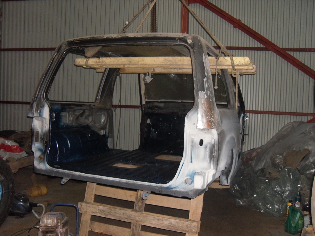

Подготовка вещь муторная и неинтересная, поэтому фоток сваркинга и болгаринга я не делал. В процессе оного были сварены силовые пороги, переварено днище и заварено бессчётное количество дырок разного калибра и степени доступности для сварочника и болгарки. :nezl6:

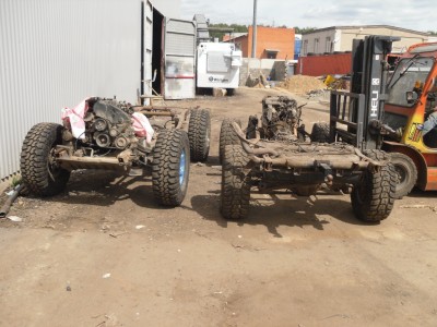

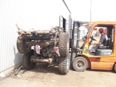

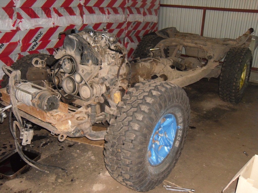

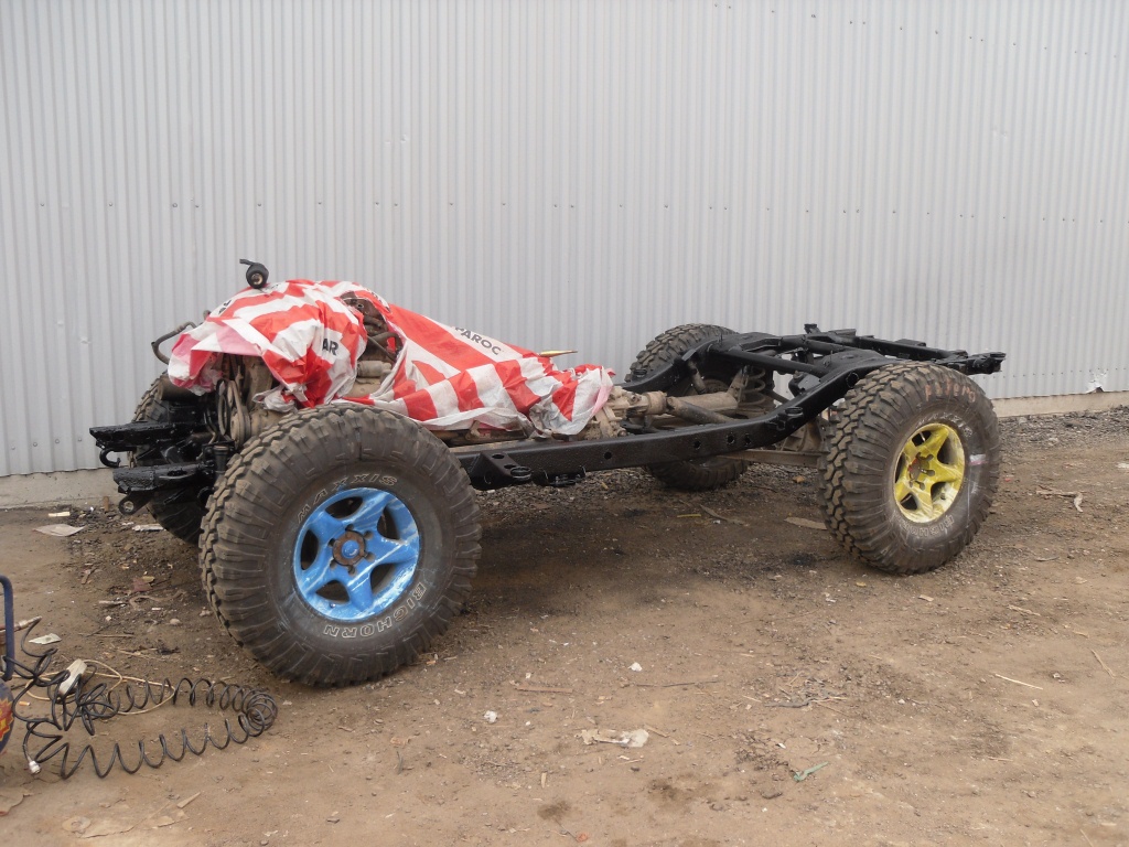

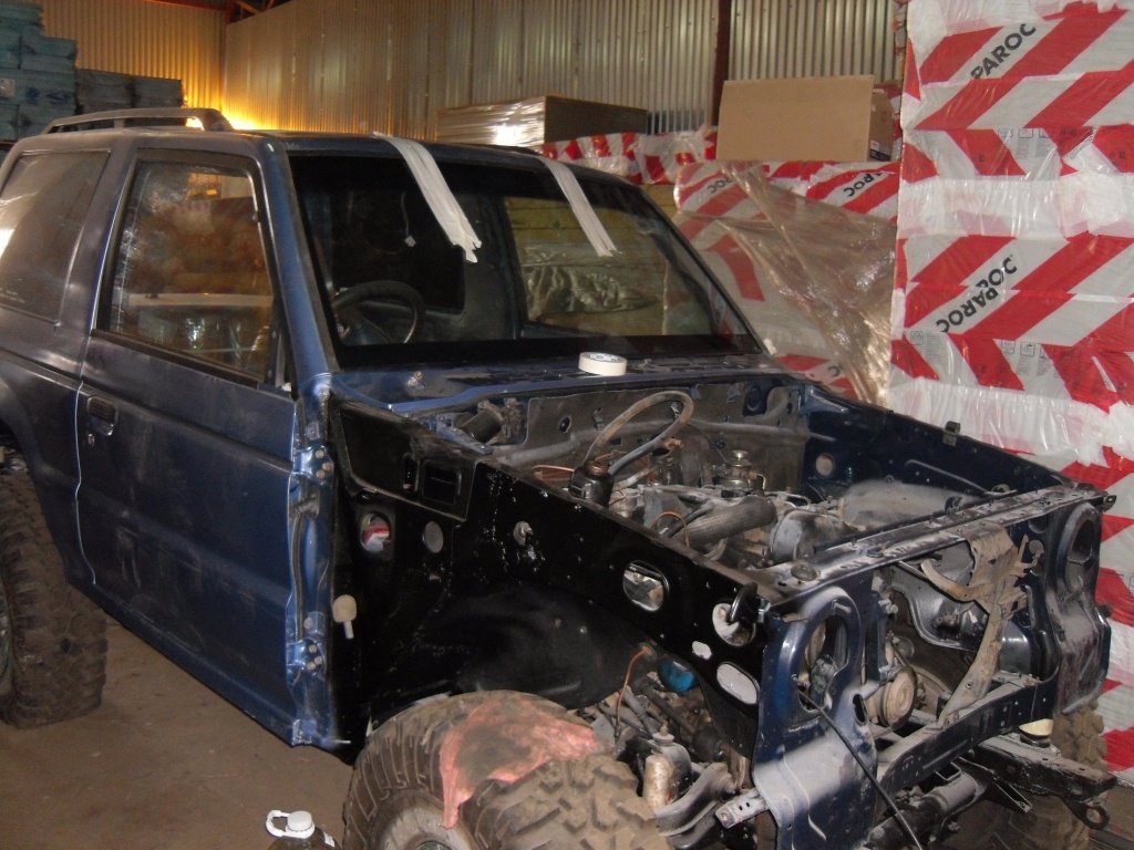

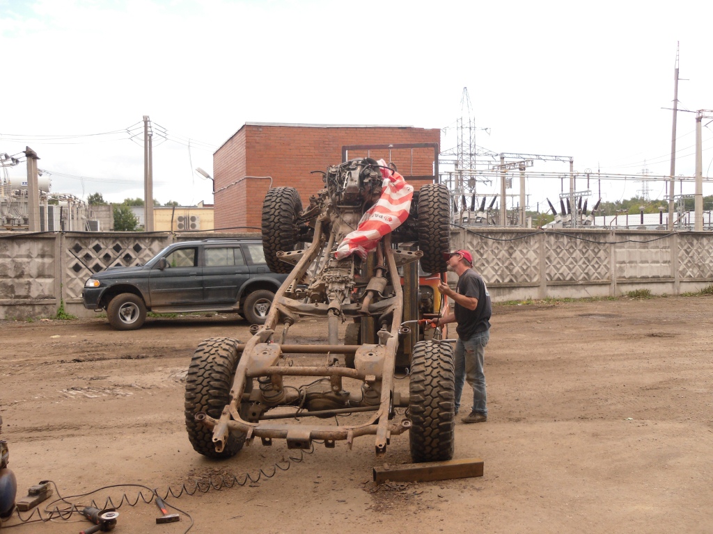

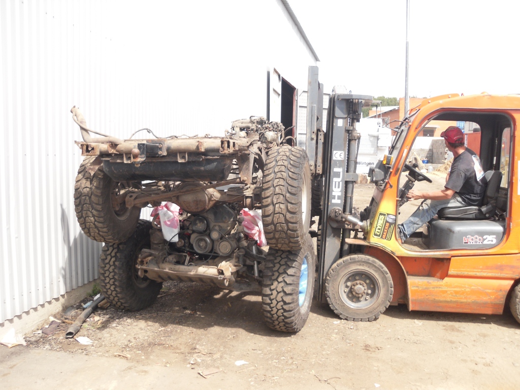

Но вот, наконец-то, этот процесс позади и я приступаю к ремонту рамы. Для начала надо снять кузов.

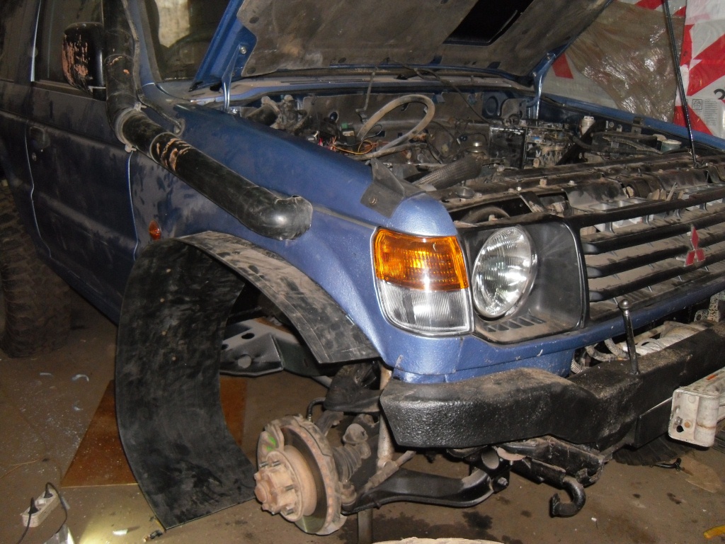

Незадолго перед этим машина побывала в волонтёрской поездке в детский домик где её детишки и разукрасили гуашью.

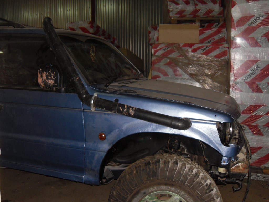

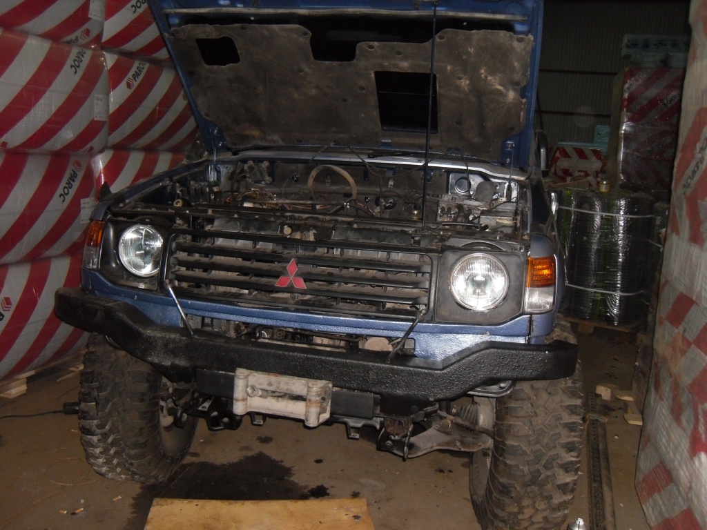

А вот так машина выглядит без кузова, но с лебёдкой.
Лифт минус сорок сантиметров :*ROFL*:

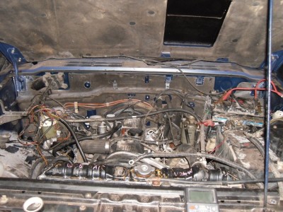

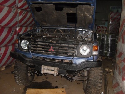

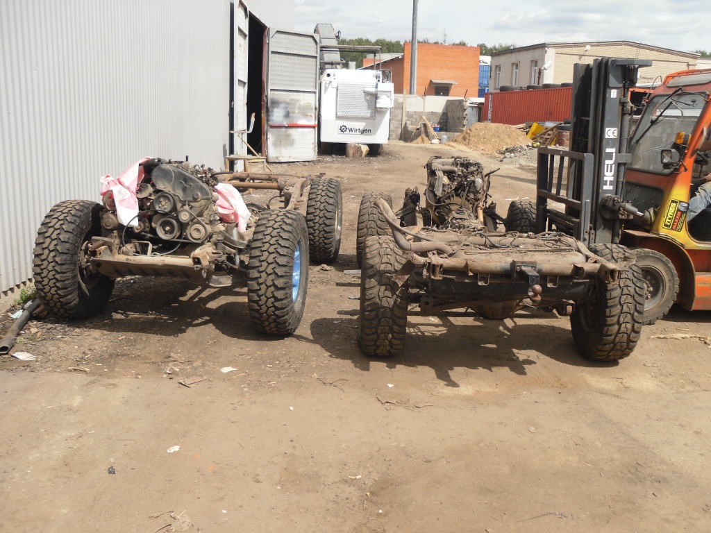

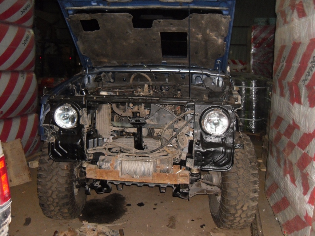

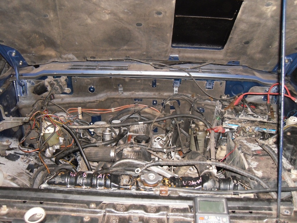

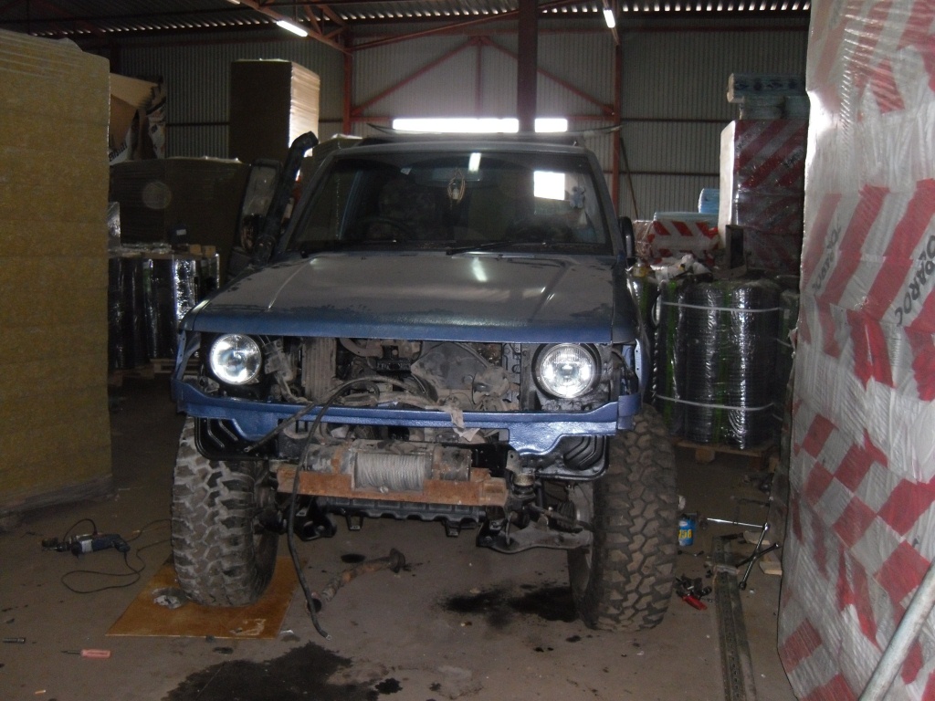

В последний момент выянилось, что под капотом бензинка и дизель отличаются кардинально. Пришлось переваривать ВСЕ кронштейны.

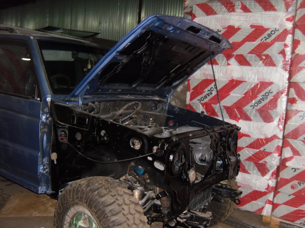

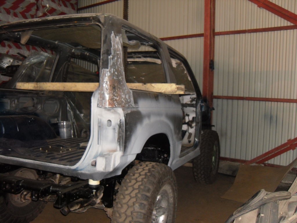

Следующий этап - чистка рамы и немного сваркинга и болгаринга.
Два ведра ржавчины и песка хорошо видны под рамой. ::-D:
Склад Паджер. Справа соседская - бензиновая.

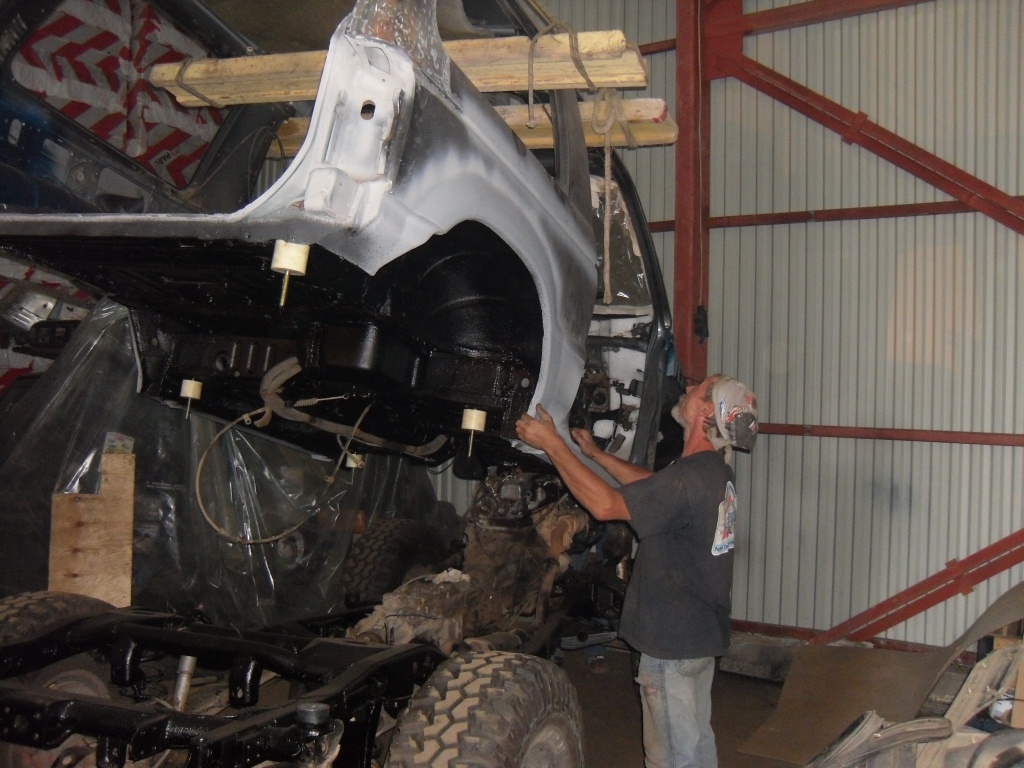

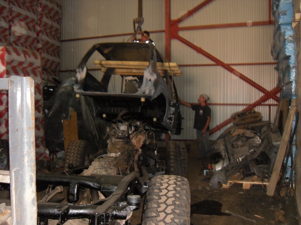

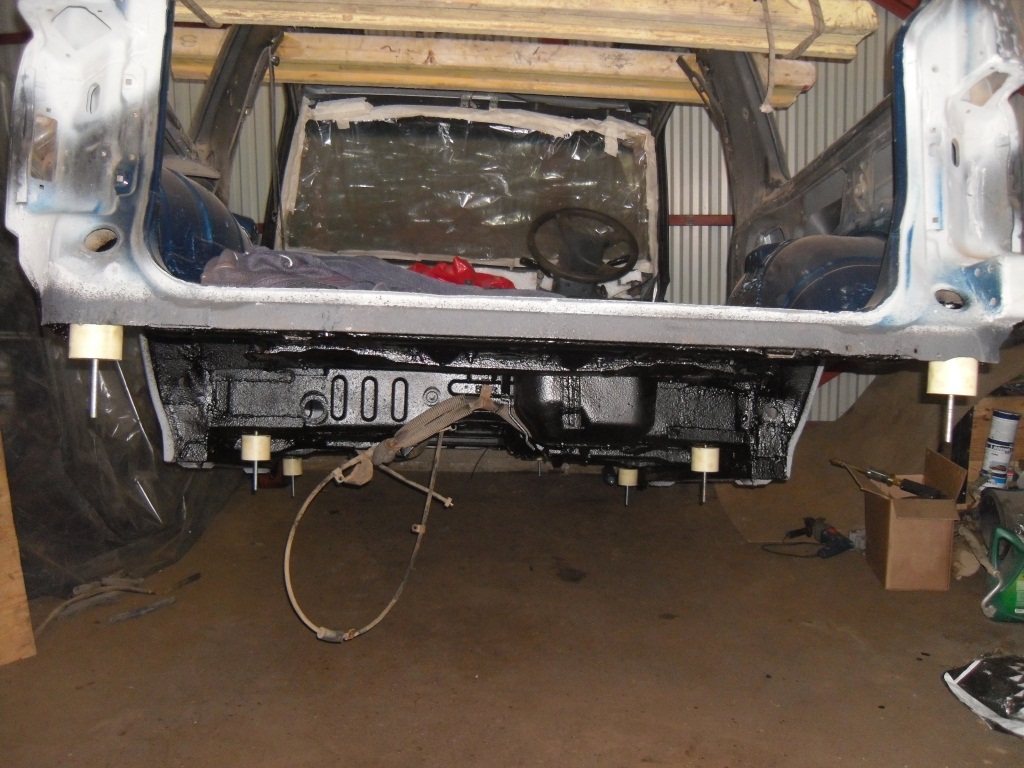

Рама готова, заантикорена и даже подушки двигателя заменены.

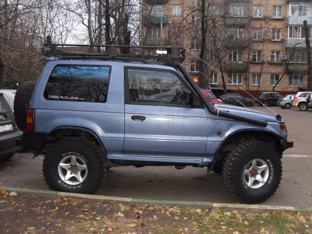

Кузов тоже зверски заантикорен, покрыт антигравием и даже залифтован.
Загоняем раму под кузов
Опускаем его на раму
Готово :*VICTORY*:
Конец первой части.

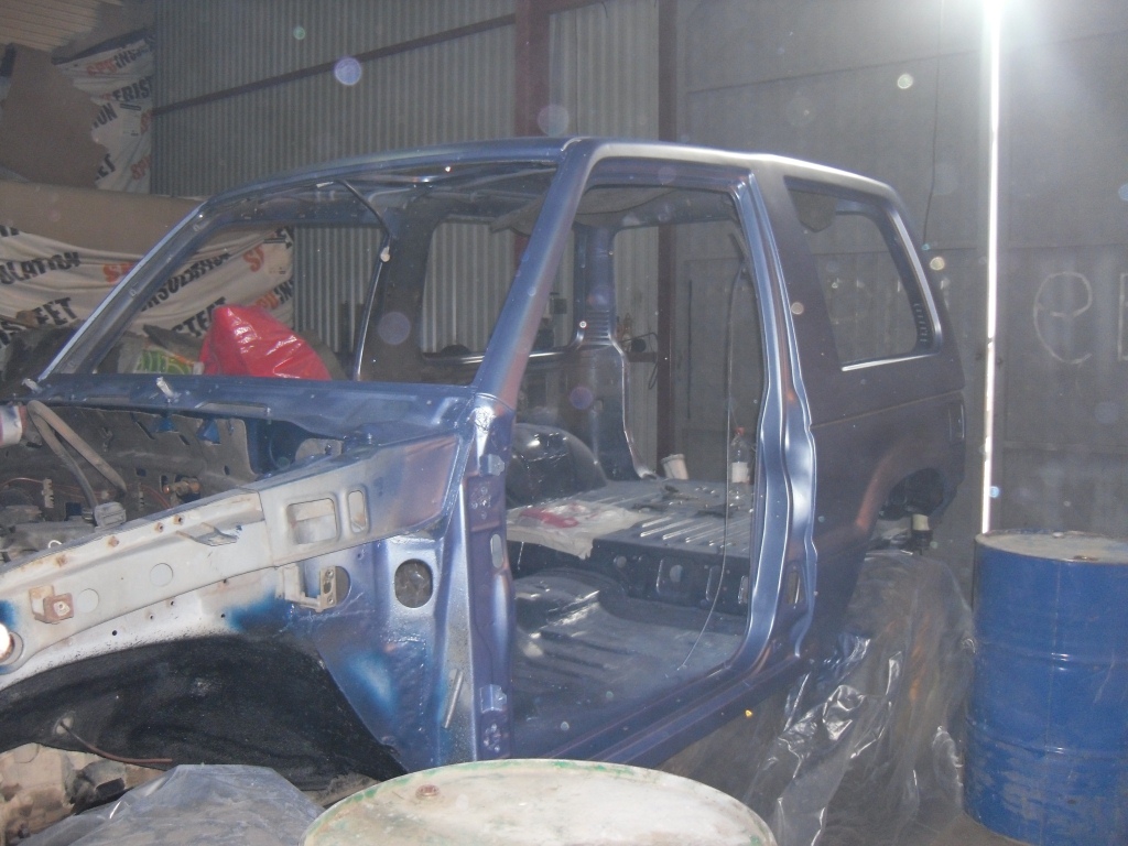

Часть вторая. И самая кровавая красочная.

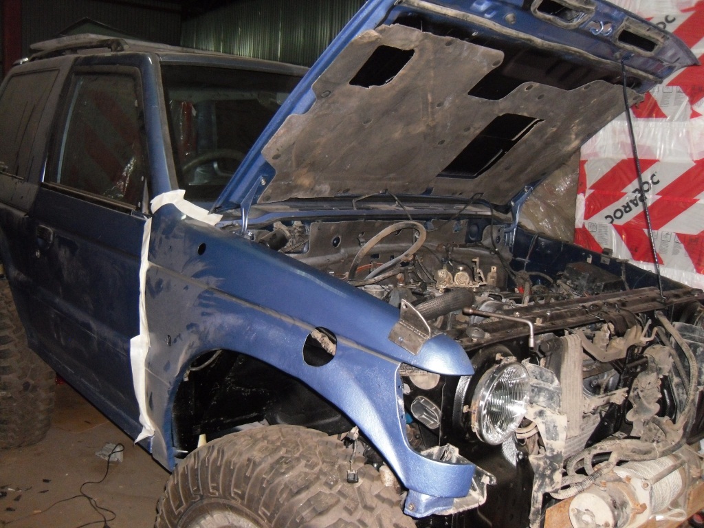

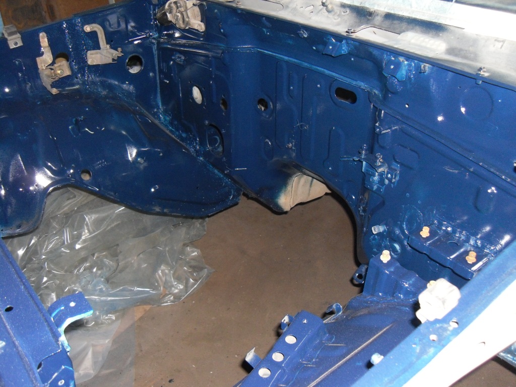

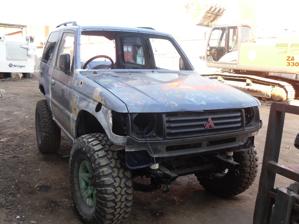

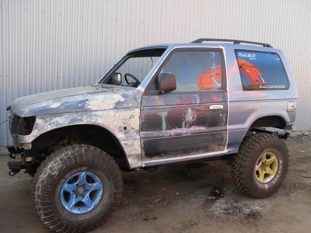

Приступаю к покраске.
Господа гусары автомаляры, МОЛЧАТЬ!
Да, да! Я всё знаю! Надо сначала собрать все детали вместе, а потом их разом покрасить. Но в моём случае это была вынужденная мера, связанная с тем, что мне надо было покрасить кузов до конца отпуска. Съёмные детали кузова, теоретически, я мог бы покрасить хоть на следующий год, если бы пришлось в срочном порядке убирать оттуда машину.
Это база. Лак будет позже.
Когда я выбирал краску, мне дали Мобихеловский веер и я подобрал наиболее подходящий, как мне тогда показалось, цвет. При прикладывании к машине выбранный мной лист отличался совсем незначительно, он был чуть светлее. Я не учёл того, что веер старый и уже немного не соответсвует тому, что будет на самом деле. Когда я купил краску, то первое, что я сказал на форуме тут же исправит автозамена ::-D:
Это уже лак.
Купленная мной краска почти не отличается от оригинальной :*ROFL*:
Примеряем передние крылья, панель и капот

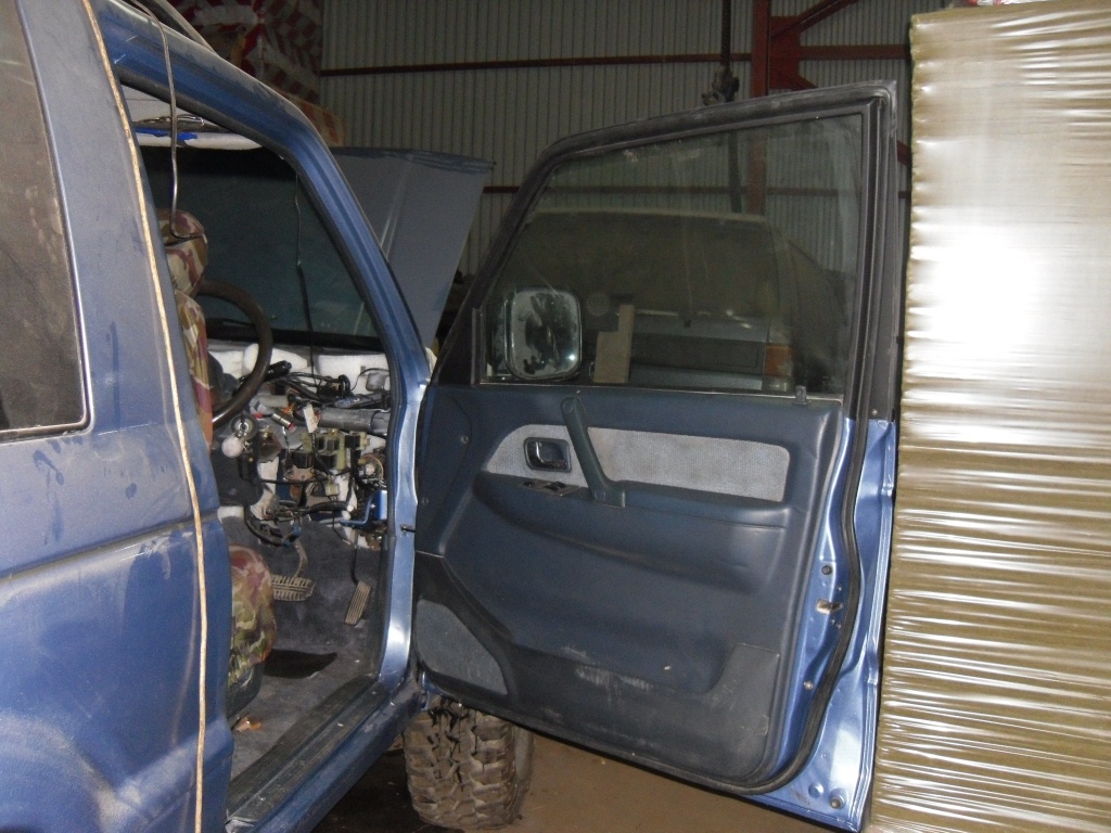

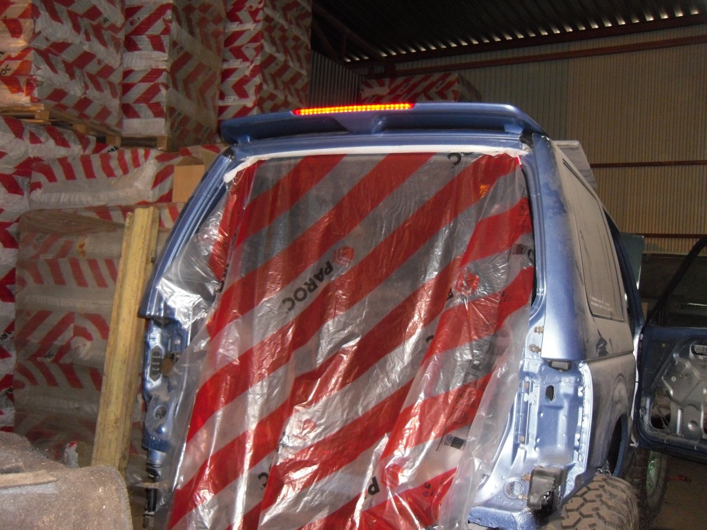

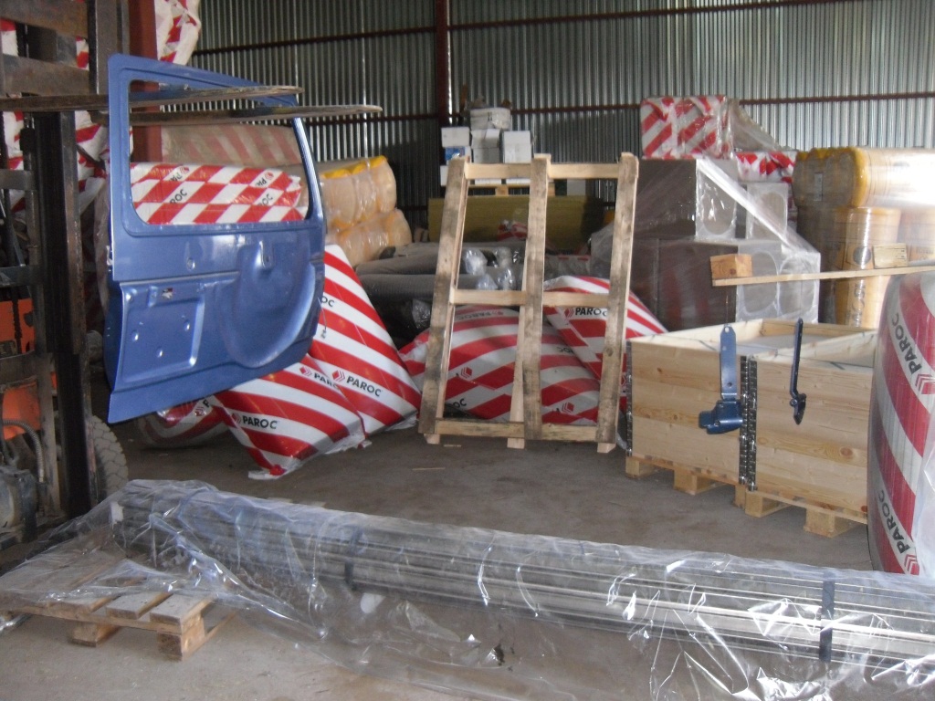

Двери покрашены и повешены.
Лобковое стекло вклеено

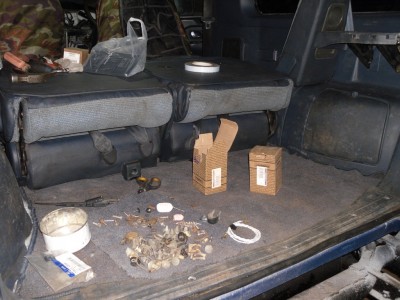

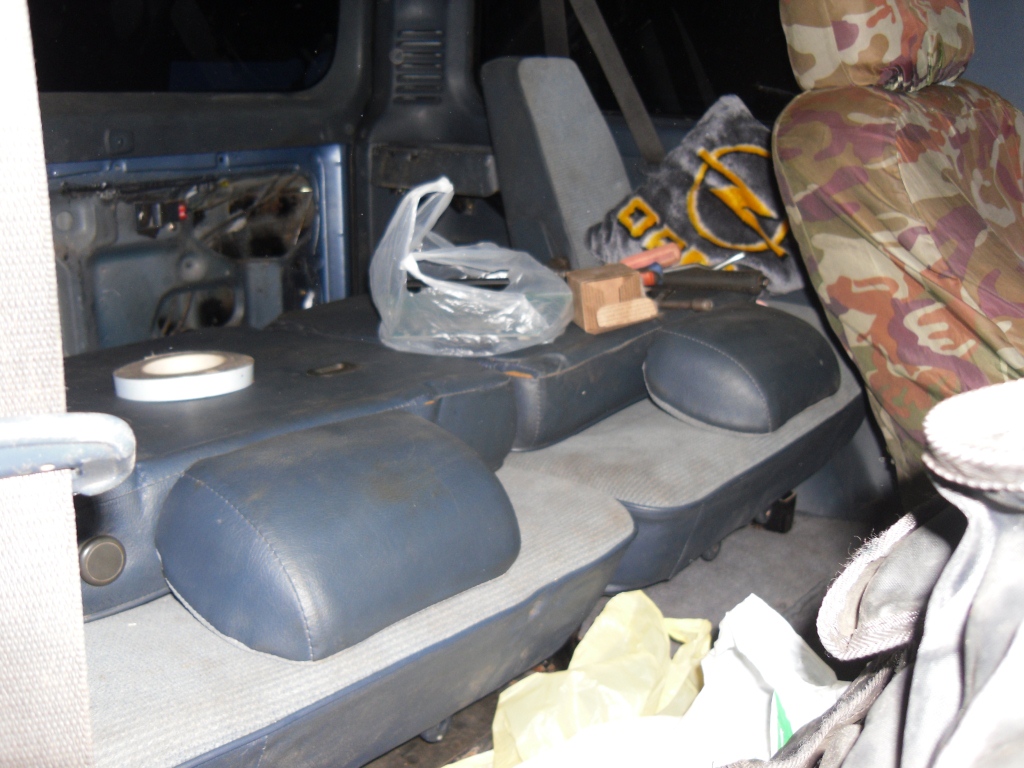

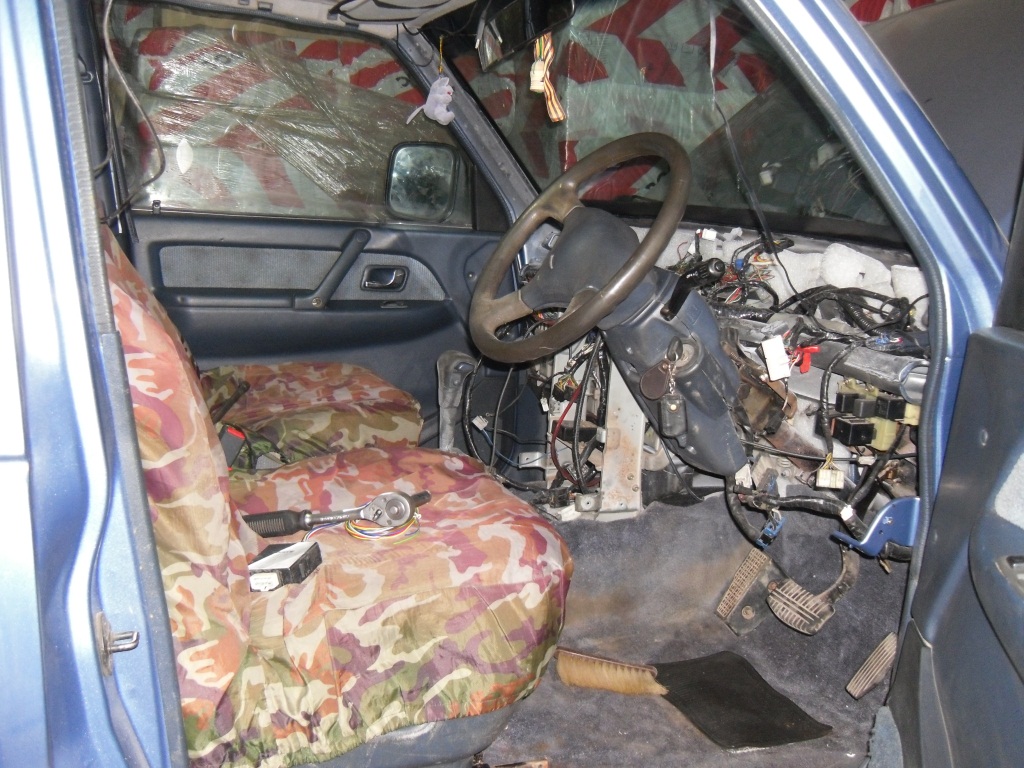

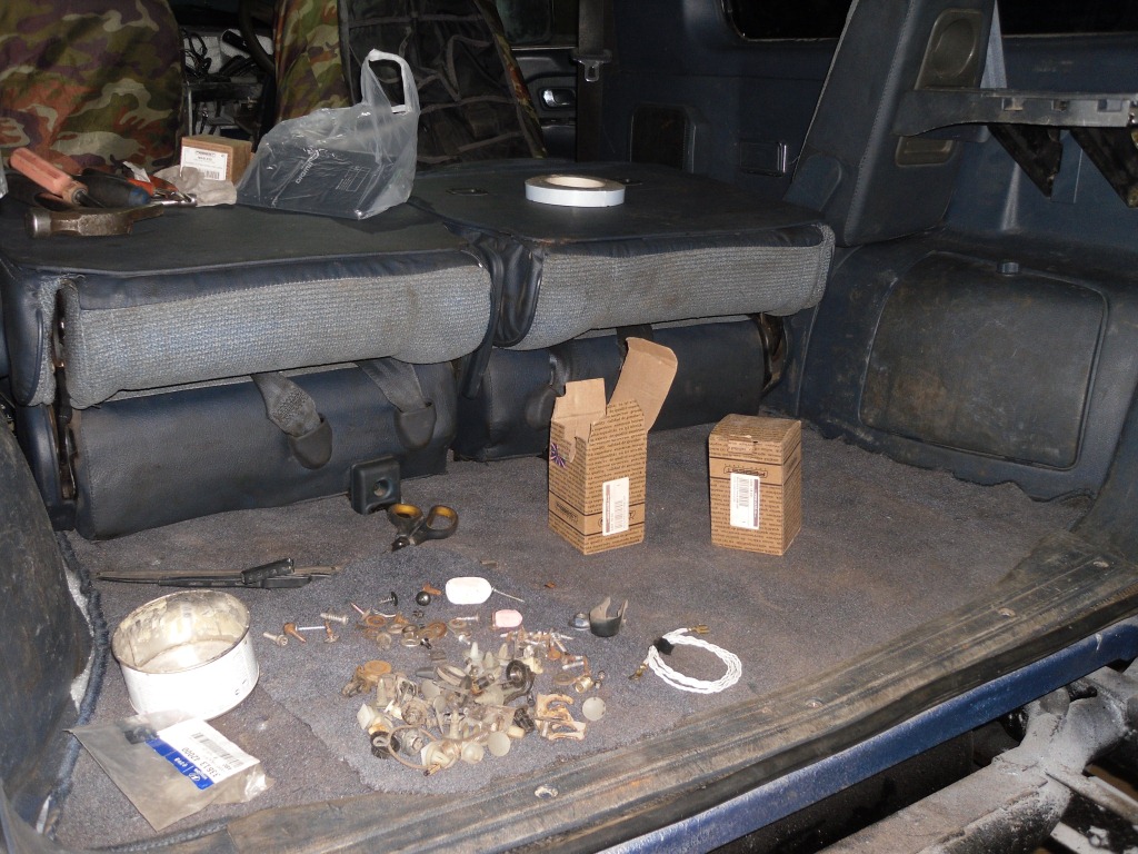

Начинаем собирать салон.

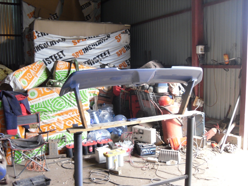

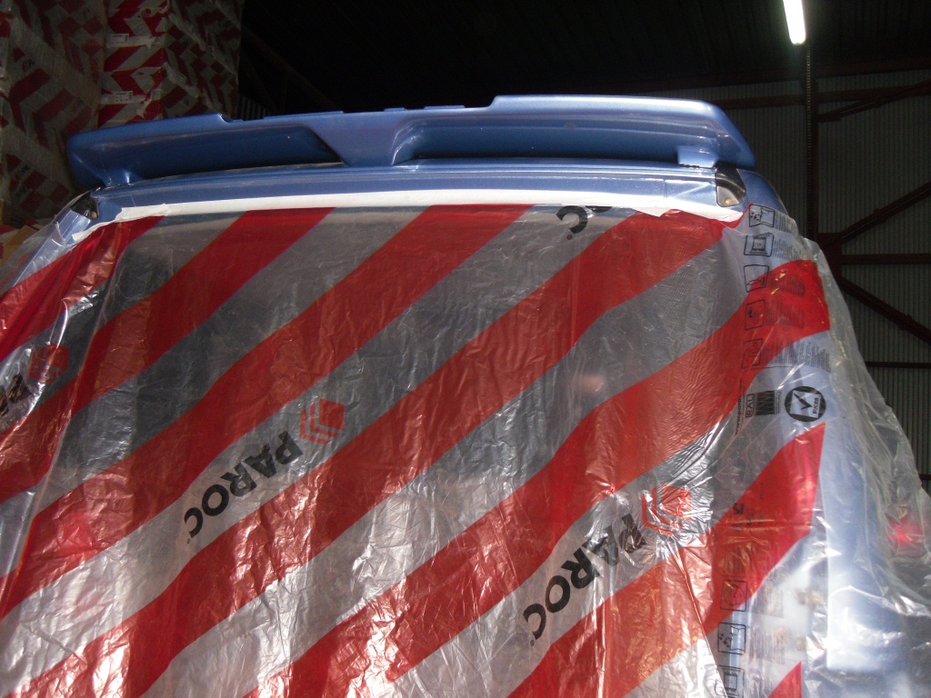

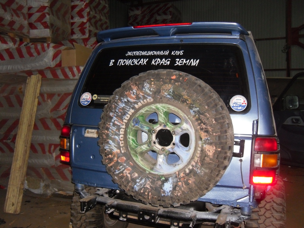

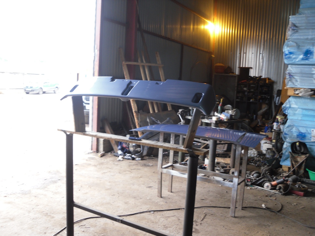

Крашу антикрыло
И капот
Инсталлируем их на место

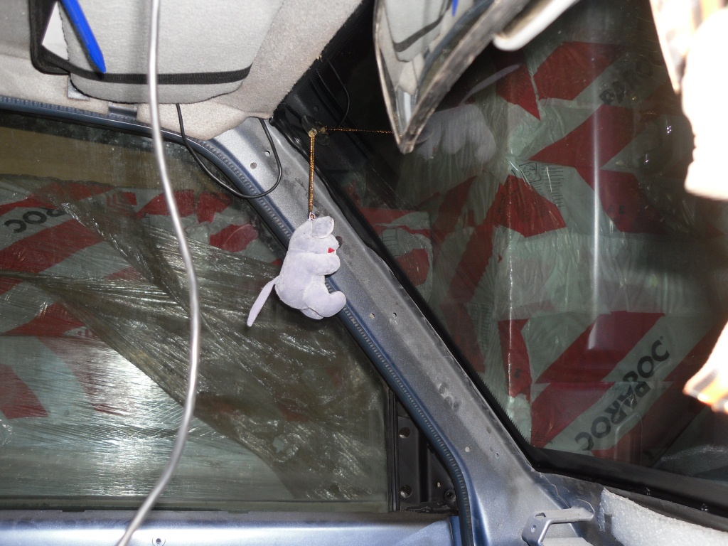

Эта мышь пережила уже три моих машины и продолжает ездить со мной в четвёртой.
Стопарь в антикрыле был тоже конченый и мне пришлось его ремонтировать. После довольно жёсткого вскрытия выяснилось, что там нахрен сгнила вся плата и почти все светодиоды. Барыги из Нескажуоткуда запросили за светодиодный стопарь более шести тысяч или за ламповый четыре и были посланы в пешее эротическое путешествие. Не на того нарвались. ::-D: Два дня плясок с бубном паяльником и старый стопарь снова в строю. Для ремонта использовал светодиодную ленту. Цена ремонта - менее ста рублей. :*VICTORY*:

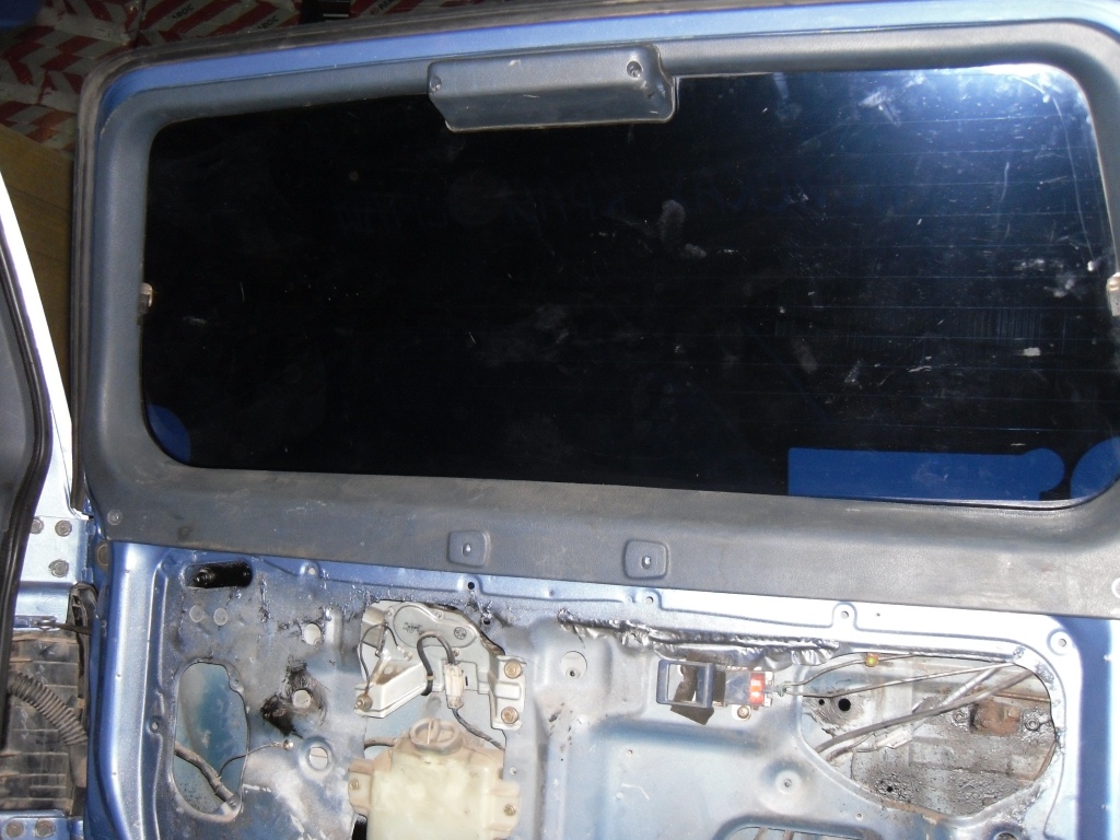

Старая дверь оказалась лучше, чем "новая", пришлось её оставить. Болгарка и сварка творят чудеса

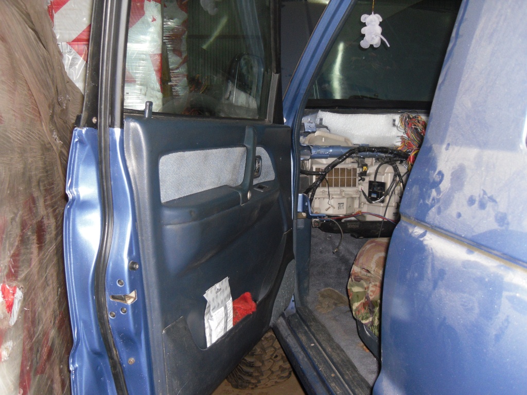

Собираю салон
И дверь
Эту ма-а-а-аленькую панельку я натягивал часа два. Кривая шо пипец оказалась.

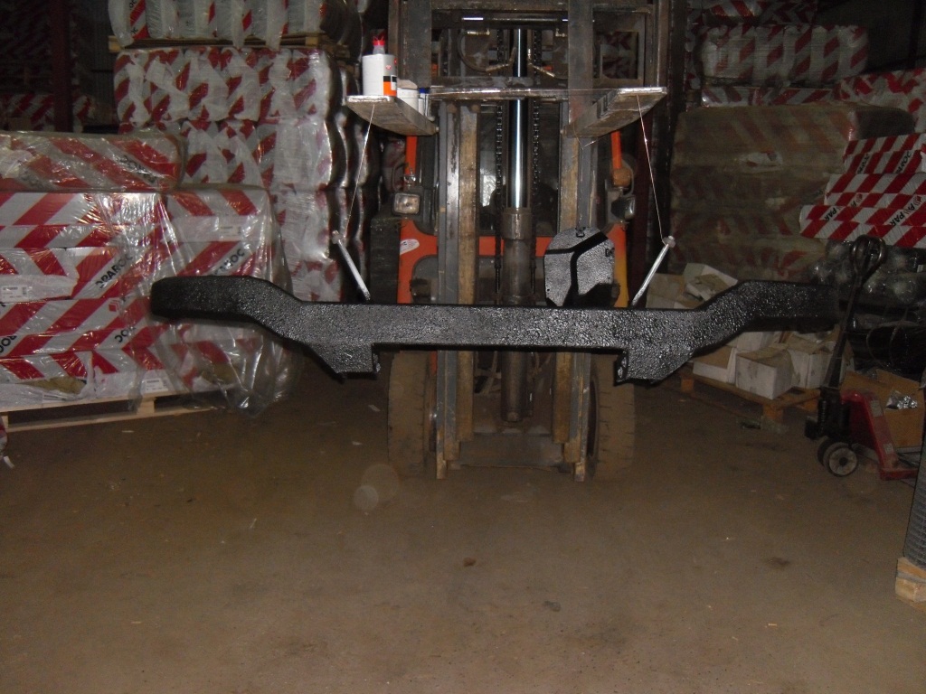

По многочисленным просьбам трудящихся (Мук, это я про тебя с Непаджерой)
Первая прикидка переднего силовика
Это он же в антигравии и матовой чёрной краске
Уже на месте

Glukc писал(а):Отлично получилось!! а зачем бачек гур на насос?
Высвобождается место на крыле, его там и так не много а у Темыча там стоит(второй штатный блок предохранителей) люстра, всякие допы, а он болшей, блок ::-D: ну ваще весь этот процессссссс :*WALL*: длился все лето и пол осени ::-D: я уже не знал как его ускорить шоб выпернуть со склада ::-D: я "Красную" собирался ставить в ремонт в Мае ;) до сих пор не поставил, дождался когда мост рассыпиться ::-D: и ввсе это время половину рабочего пространства занимала Темина машинка, вот наконец то свершилось :*BRAVO*: и спасибо мне любимому шо так долго ждал и терпел :*CRAZY*: ::-D: :

Зато есть что вспомнить ::-D: он провожал нас взглядом с открытым ртом :=-O: пока мы не скрылись за поворотом ::-D:

Цвет чума!!!!

Главное, что соответствует техпаспортному - серо-голубой ::-D:

Нет слов просто. Фактически из автохлама собрал Автомобиль. Уважаю одержимых и рукастых людей! Я б так не смог.

Жить захочешь - не так раскорячишься (с) ::-D: ::-D: ::-D:

алексей - Маленький Мук писал(а):Зато есть что вспомнить ::-D: он провожал нас взглядом с открытым ртом :=-O: пока мы не скрылись за поворотом ::-D:
Мужчина наверно подумал, что ты его вместе с бампером и машиной быстренько в рабство оформил)
