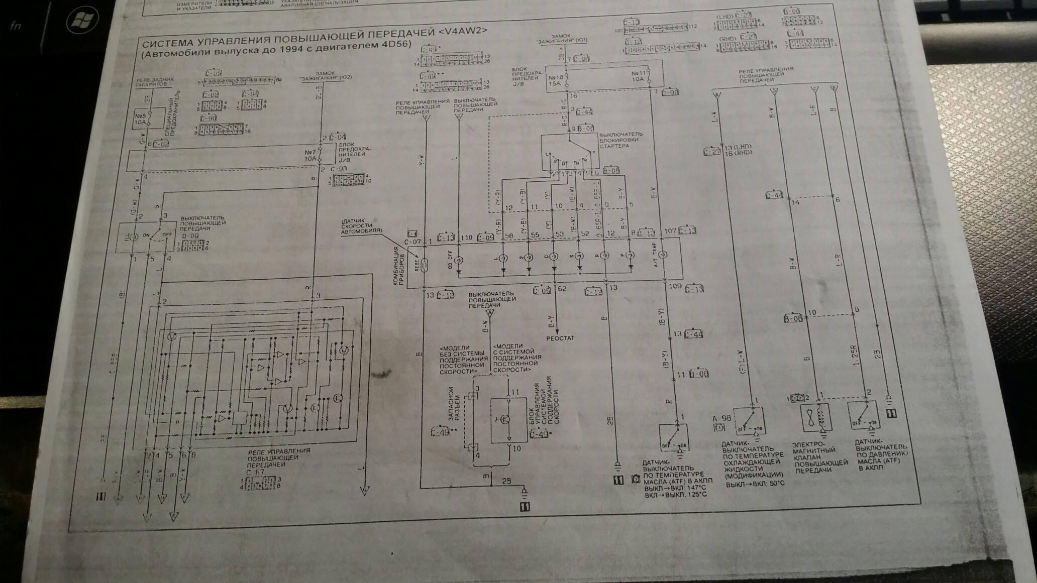

privet vsem...u menia problema s korobkoi v4aw2,ne vkluchaetsia 4-ia peredacha.dvigatel 2.5td 4d56 avtomobili 1992.vse govoriat chto chitviortaia peredacha vkluchaetsia eleqtromagnitam kotori ustanovleno vnesnoi starane akpp.mne interesno vliaet ili net tros na vkluchenie 4-ti peredachi? vdabavok prikrepil eleqtronnuiu sxemu upravlenia akpp...

есть замечательная кнопочка поиск: http://pajero4x4.ru/bbs/phpBB2/search.php а так смотрите одноконтактный температурный датчик ( на ОД) стоит на головке двигателя, он отвечает за разрешение вкл 4 передачи
на схеме с права (А 98)
