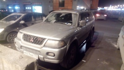

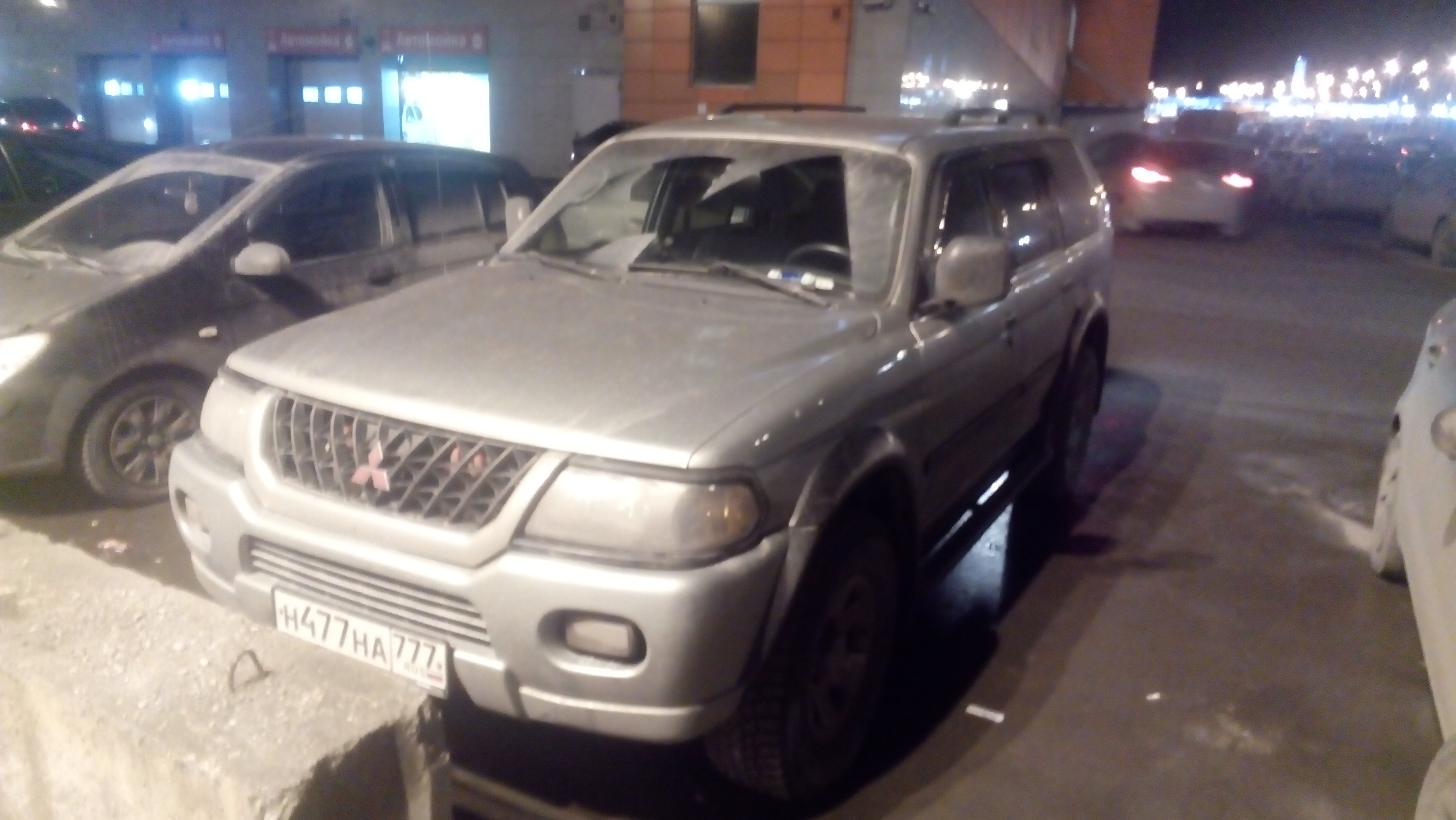

Всем привет!Вчера приобрел монтеро спорт..2001 год...это первый авто из этого класса...
Брал дешего,соответственно с косяками...морально готовился к вложениям...
Итак по порядку:
Моргает лампа полного привода,при отключенном,как включаю горит,не моргает..при осмотре заехали на заднем на бугор,забуксовали,попросили подключить перед,машина уверенно вылезла,ща сам катаю,подключаю 4Н,и не чуствую разницы,но мож я просто не шарю?.почитал,ни че не понял,решено диагностику сделать у местных ребят...
Горит абс,продавец клялся что это оборванный дачик на колесе...на туже диагностику...
Половина торпеды не горит..поменял все лампы,норм теперь..
Не работает привод зеркал и розетка,прикуриватель в норме...лнем предохранители буду изучать...
И вот чего не могу понять,почему дворник недоконца трет,лево-право не перепутано,смотрел...вот мож кто сталкивался?или это нормально?
Ниже фотка...

1. поздравляю со вступлением в секту!
2. трапеция дворников в утиль
3. про полный привод есть целая тема вверху про 4Н

Коллеги,трапеция этот номер? MR 245213

Mitsubishi MR 245213 Трапеция стеклоочистителя переднегоTour750 писал(а):Коллеги,трапеция этот номер? MR 245213

че пугаешь камрада,Боец!!!Dimix писал(а):Mitsubishi MR 245213 Трапеция стеклоочистителя переднегоTour750 писал(а):Коллеги,трапеция этот номер? MR 245213
можь там просто гайку открутить и переставить палку дворника.
и,кстати,если втулка отломилась(3 шпилики в ней),то все легко чинится железной пластинкой и дрелью.

пластиковые х*вины разваливаются к *бенямasferrum писал(а):че пугаешь камрада,Боец!!!Dimix писал(а):Mitsubishi MR 245213 Трапеция стеклоочистителя переднегоTour750 писал(а):Коллеги,трапеция этот номер? MR 245213

в сочленениях если,шарниры эти,то тоже леххко! дрель,сверло на 4.7,метчик на М5,и болтик с шайбочкой тож на М5!
полчаса работы!

когда говорю к *беням это значит что и скручивать нечегоasferrum писал(а):в сочленениях если,шарниры эти,то тоже леххко! дрель,сверло на 4.7,метчик на М5,и болтик с шайбочкой тож на М5!
