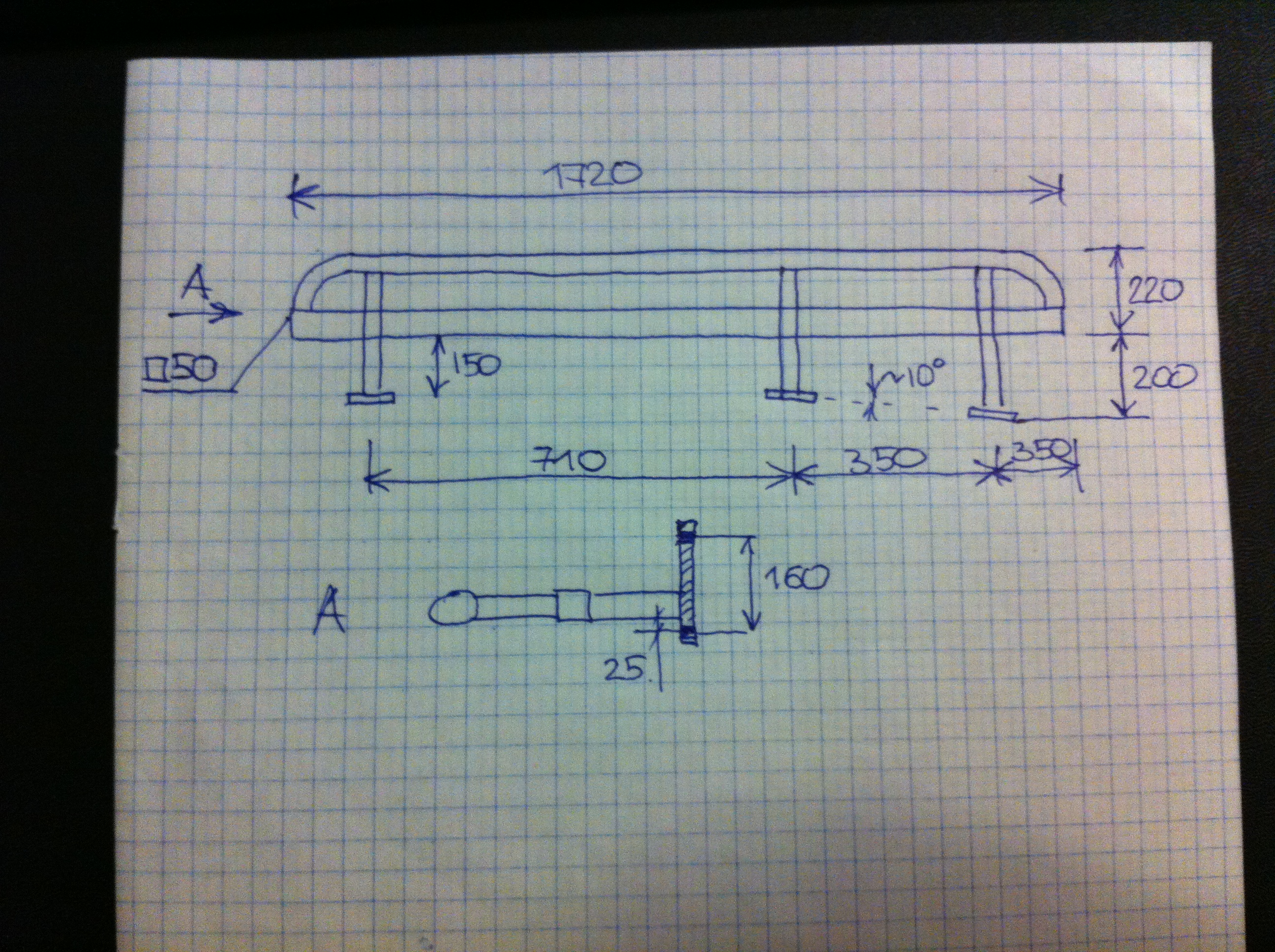

Ребята у кого нибудь есть чертежи-размеры силовых порогов на НМПспорт (2012г)? Хочу сделать их сам, а чертежей ёк! В поисковике искал, не нашел! За ранее благодарю!

Если рамы у нмпс и l200 одинаковые, то могу поискать чертежик.

Re: Чертежи силовых порогов на НМПспорт.
Поищу чертежик) была л200 , покупал пороги и на всякий случай)) размеры снял
Вообщем нашел, кому надо вышлю.

а ничего что у л200 база 3000мм а унас 2800мм? рамы разной длинны как минимум, и в задней части за счет разной подвески (у нас адский кронштейн крепления продольного рычага ) у л200 рессоры и там кронштейн их крепления маленький, точка крепления порога в другом месте

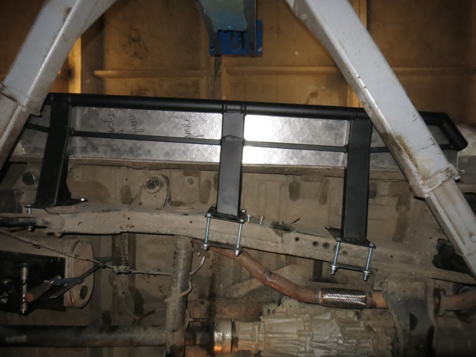

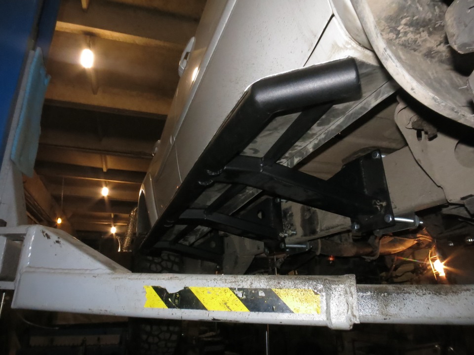

Не ручаюсь за истину, но вот когда то себе мечтал сделать пороги на нмпс .
Посмотри Драйв2
https://www.drive2.ru/r/mitsubishi/23276/logbook/
Заготовки для работы:
1. Труба "40" (внутренний диаметр 40 мм, стенка 4 мм.) = 6 м.;
2. Отводы "40" = 4 шт.;
3. Труба профильная "25х25" = 2 м., 2 шт.;
4. Болты М12х120 кл.пр. 8.8 или 10.9 (+ гайки) = 12 шт.;
5. Болты М14х120 кл.пр. 8.8 или 10.9 (+ гайки) = 2 шт.;
6. Рифленый алюминиевый лист 1700х270 = 2 шт.;
7. Опорные площадки (см. эскиз)
Вообщем если кому надо смотрите. Думаю если чего, то размеры можно подкорректировать
Косынки не хватает
А вот уже не помню- были они или нет. Но если сделать , то хуже не будет
Ход порога около 5 мм
