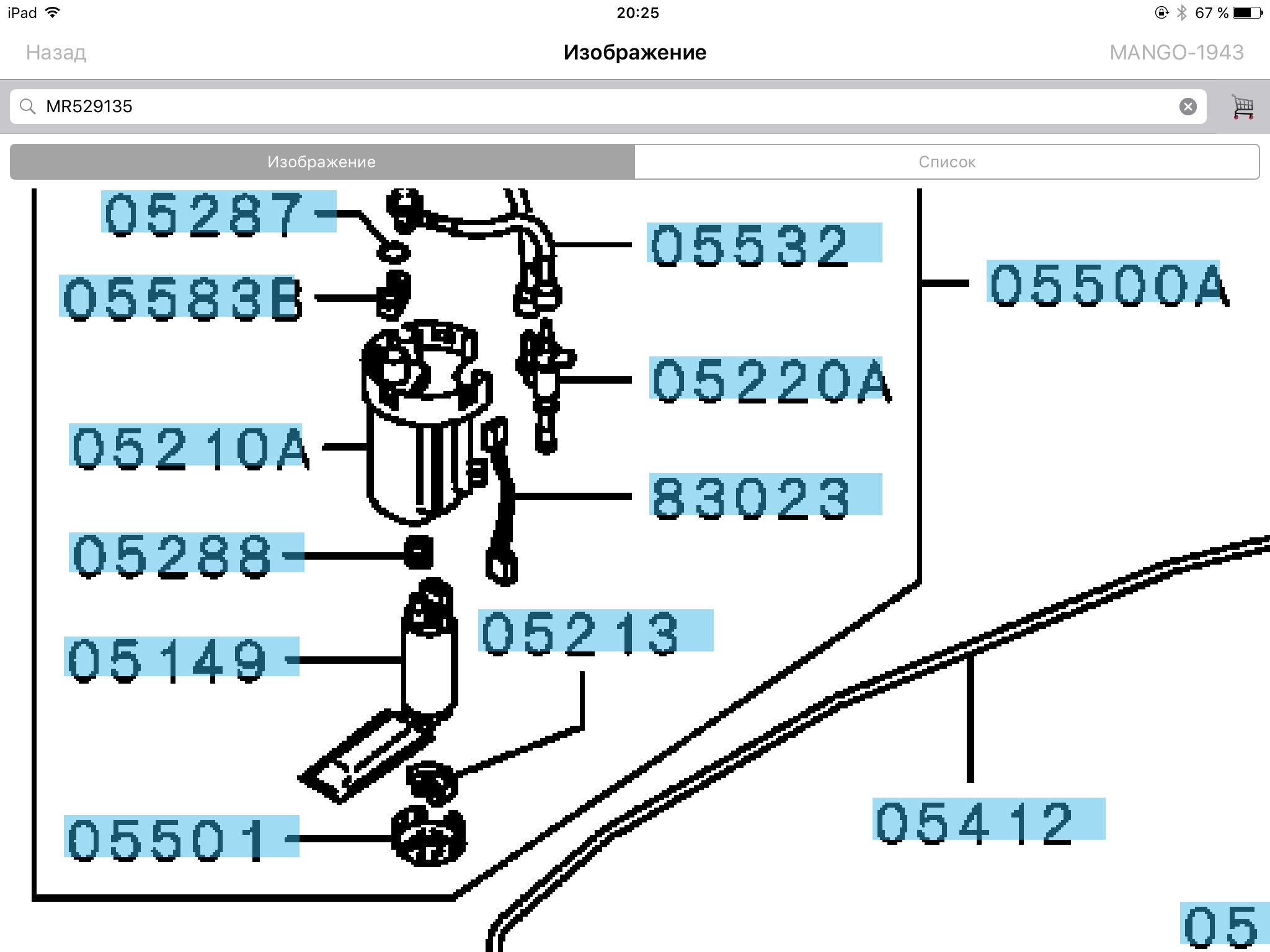

mageslay писал(а):А какой у него номер, как выглядит?
Вот на скрине под номером
05210A
mageslay
Сообщения: 4
Зарегистрирован: 08 дек 2015, 18:05
Мой автомобиль(и):: мицубиси паджеро 4
Откуда: Актау
Re: Вопрос по топливным фильтрам на паджеро 4
Сообщение mageslay »

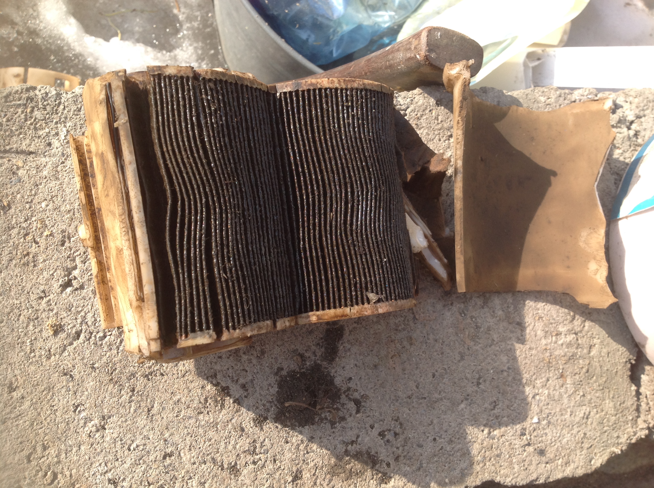

А то что на скрине это пластмассовый корпус. А там насколько я знаю какой-то дополнительный элемент типа сеточки должен быть, я считал что это фильтр. Они разве не вместе?
Виктор74
Сообщения: 1430
Зарегистрирован: 02 дек 2011, 20:12
Мой автомобиль(и):: Mitsubishi Pajero4 2007г. Нива 21213 1996г.
Откуда: Магнитогорск
Благодарил (а): 49 раз
Поблагодарили: 84 раза
Сообщение Виктор74 »
Сеточка на насосе стоит.
Пластмассовый корпус неразборный,в нем гофрированный бумажный элемент.
Вот вскрытый корпус фильтра после пробега 160тык:)
