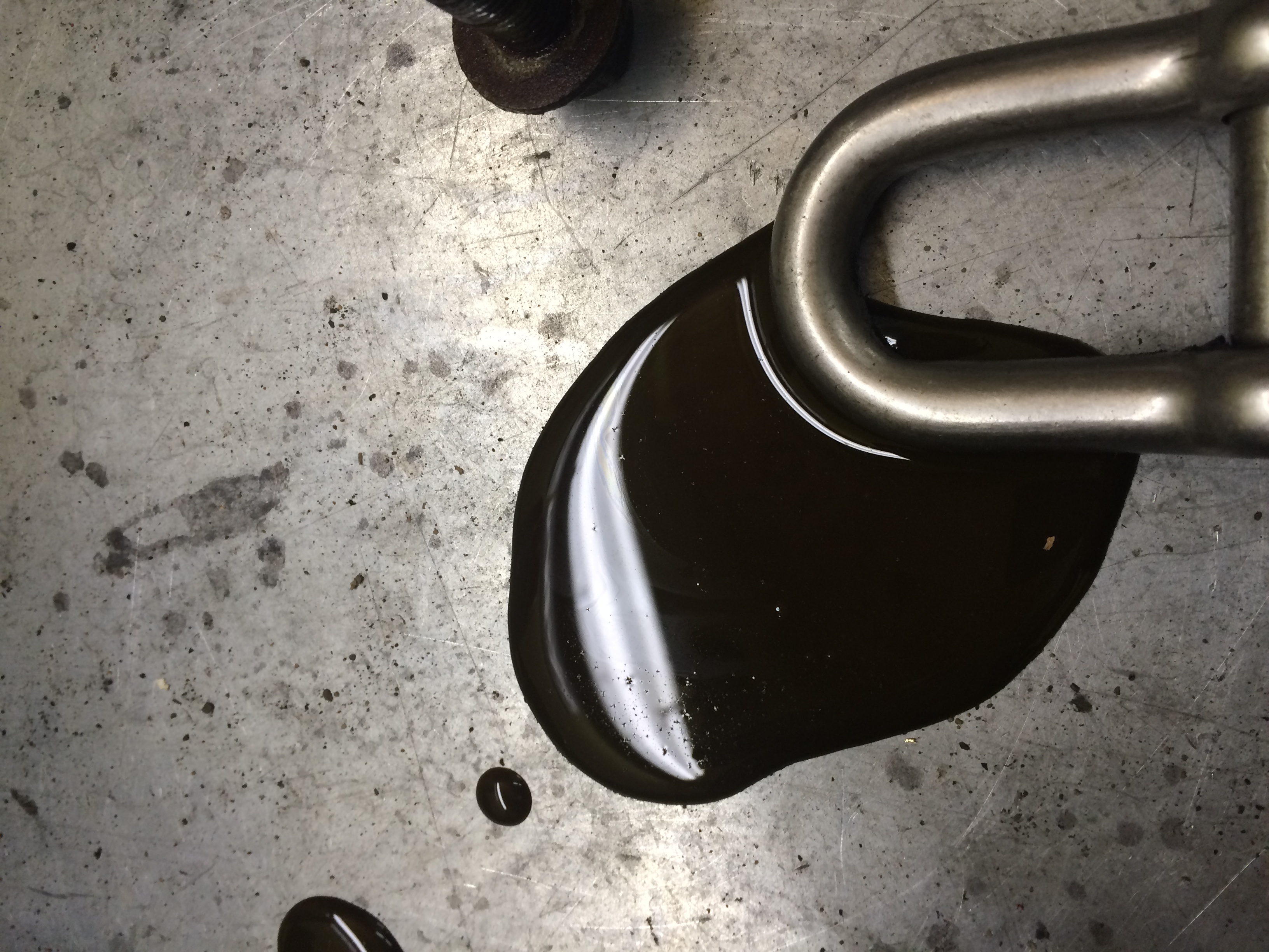

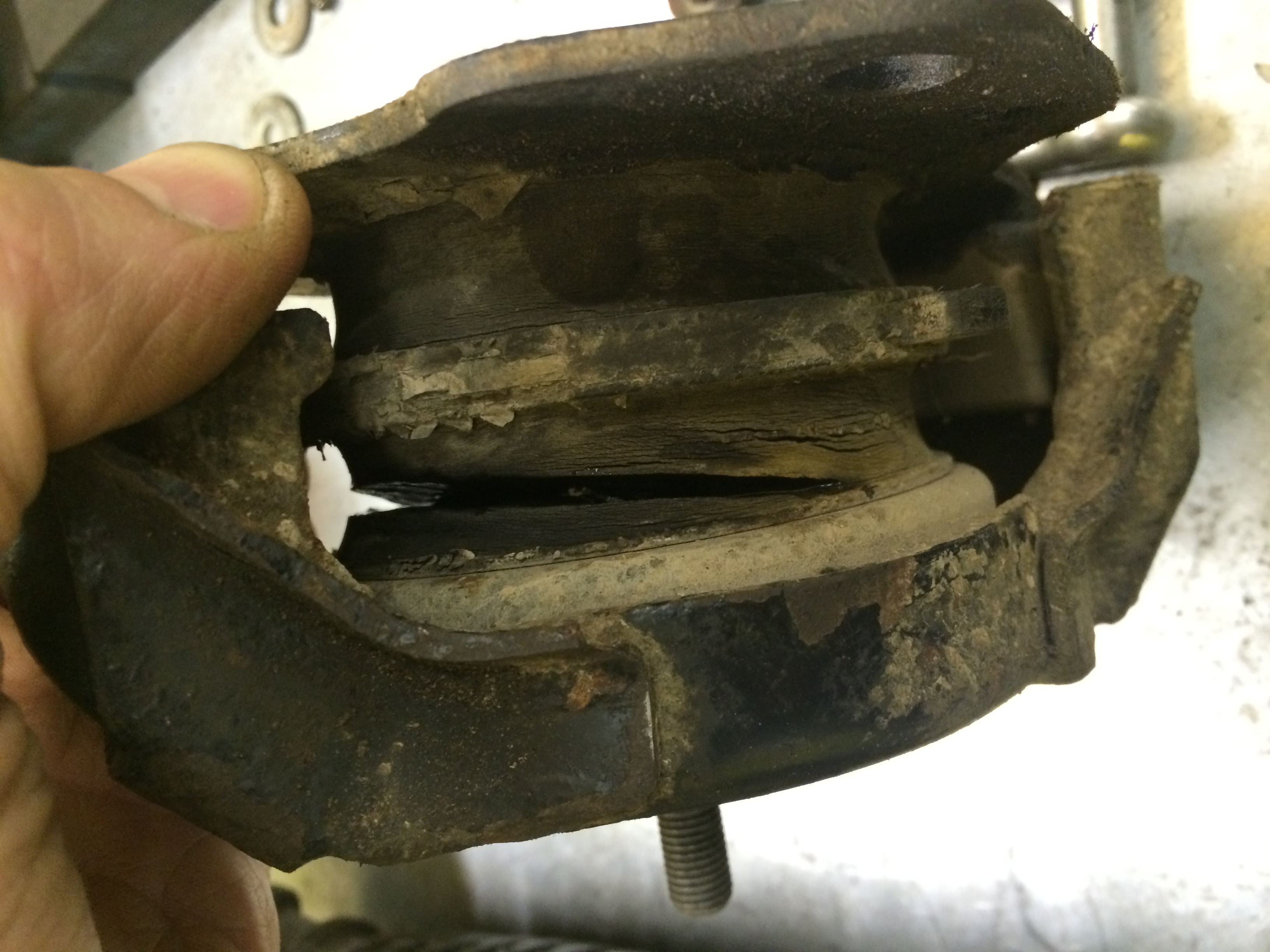

Как и обещал,отписываюсь.Мои предположения по поводу правой опоры подтвердились,ей конец!фото прилагаю.
Вытекшее масло с опоры.

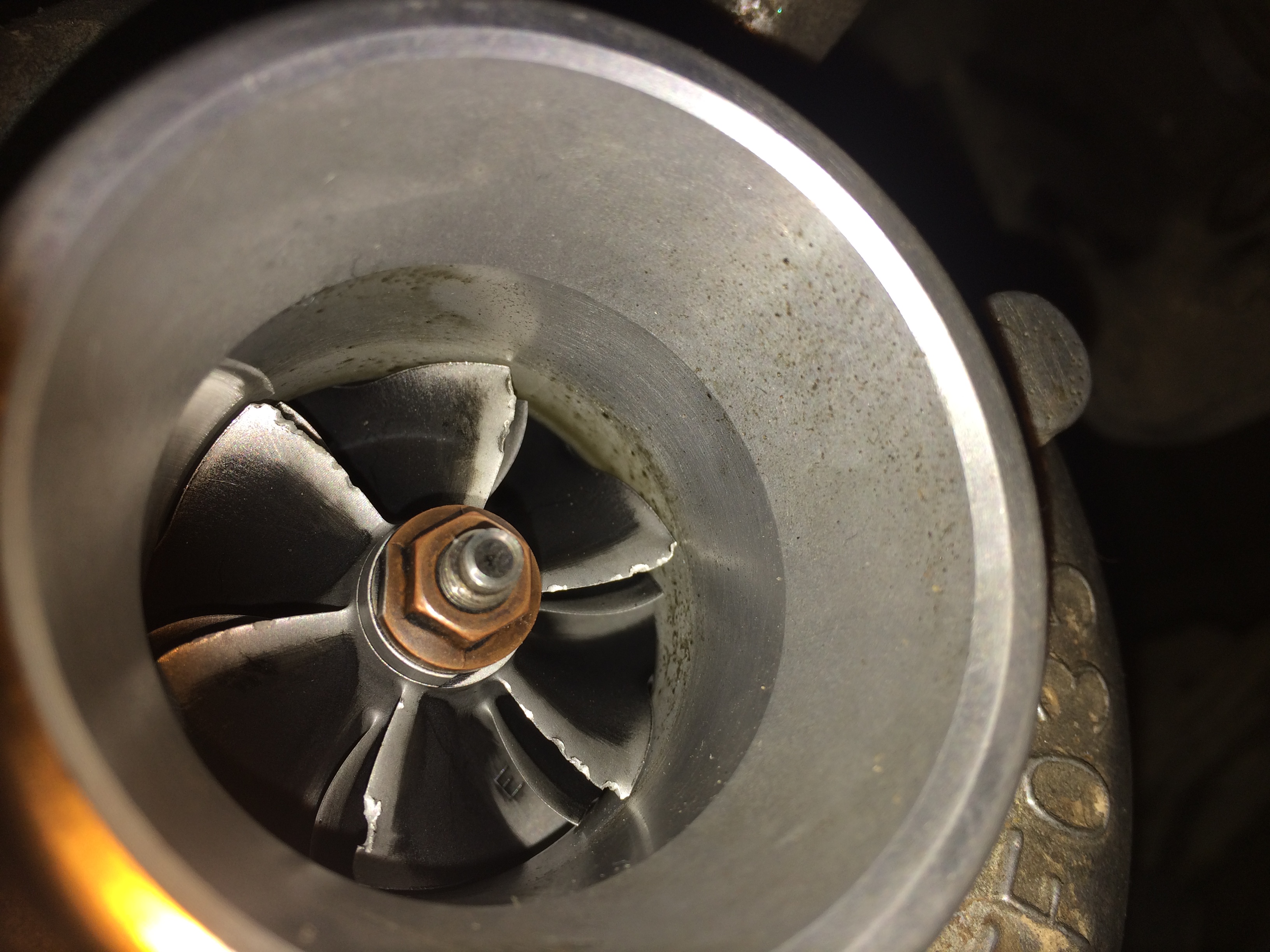

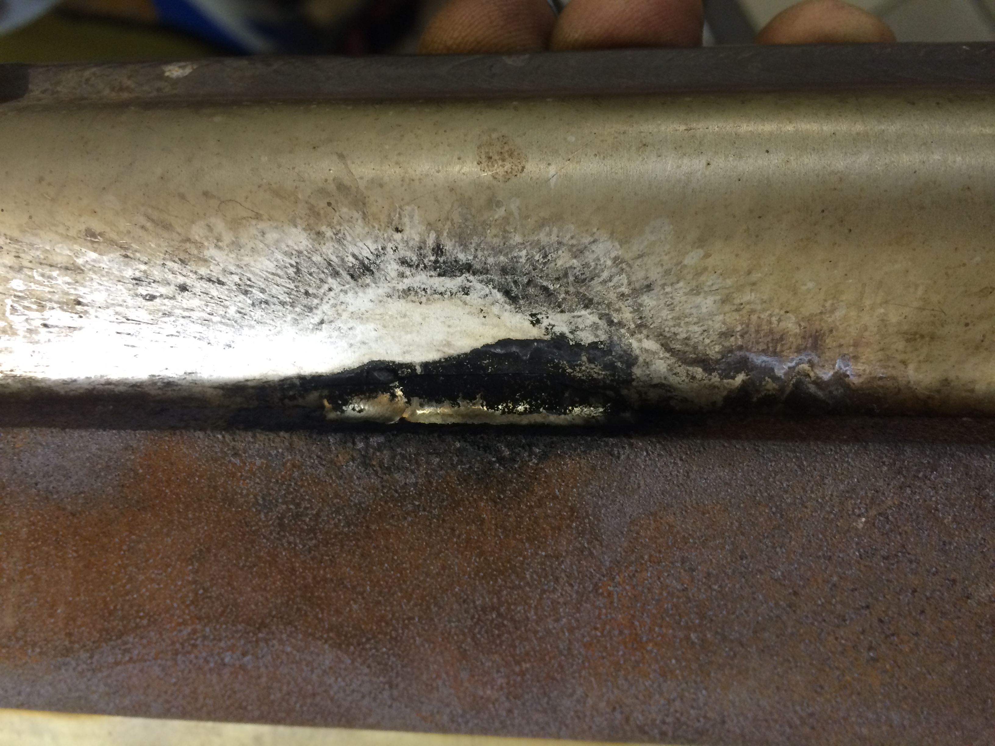

Далее по ходу моего ремонта еще нашел несколько косяков.Теплообменник пришлось заварить.А вот с турбиной вопрос,она всего пробежала 15000км.

Может мой опыт кому пригодится.фото не по очереди почему то загрузились и коменты мелким шрифтом.

С турбиной и правда неприятно, что то вы забыли вытащить когда собирали? Или у вас подсос воздуха мимо фильтра, крыльчатку сильно посекло, лучше в ремонт, там поменяют

Скорее подсос воздуха,корпус фильтра надо менять,он немножко поломан после падения.Думаю с турбиной сам справлюсь,картридж поменяю.

да с заменой картриджа не вижу смысла, если посекло только крыльчатку, то можно ее перекрутить, корпус поменяйте обязательно, ну и для собственного успокоения промыть интеркулер, там может осесть часть крупных частиц, которые могут попасть под клапана со временем.

Вообщем поставил новую опору,все вибрации пропали.Большое спасибо клубню под ником ГАНС за его помощь!
