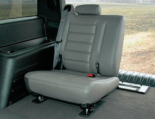

Где-то видал, чувак установил полноразмерные сиденья у которых ремни на кресле. Очень хорошо вышло.
вот типа таких надо

Точно, надо что-то подобное искать, на авто разборах посмотреть. Далее подумать как их приколхозить к полу багажника, желательно сделать быстросъёмными. По поводу быстросъёмности, в принципе уже имеются соображения.

Так же как обычные задние, 4 болта трещеткой минуты 3 на 1 кресло. Только наши задние тяжелые, эти наверное то же.
