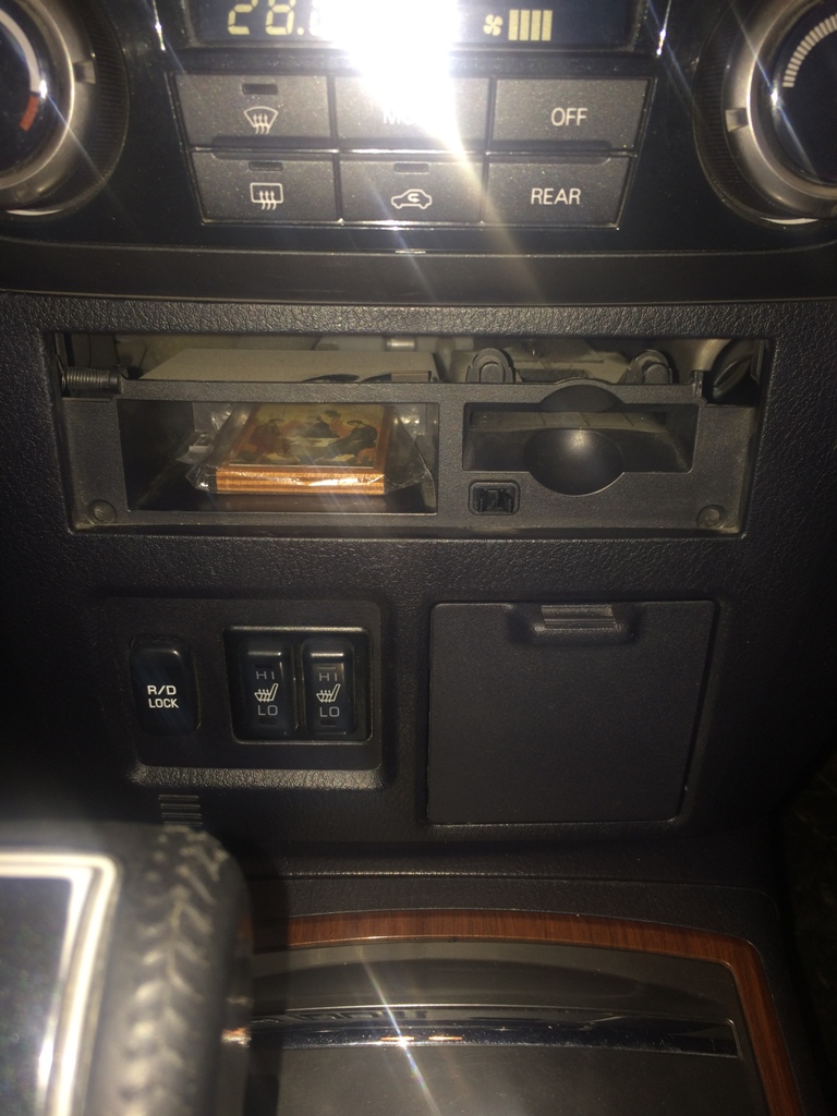

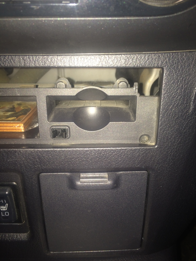

А я хочу выкинуть эту визитницу и поставить полноценный карман.

Доброго дня.
Снять кнопки, визитницу - со съёмом всей этой "бороды".
Для начала - плоским/через ткань - поддеть блок климата - потянуть , вытащить снять разъёмы.
Отвести рычаг АКПП - к заднему дивану(в заднее положение) рычаг РК - также в заднем положении
С торцов торпеды(при открытых дверях) - снять щёки - для дальнейшего монтажа - декоративных накладок(под аллюминь/дерево)
Левая водительская сторона - снять лючок предов - а затем выкрутить 2 самореза внизу в коленях(слева/справа)
Правая сторона - открыть перч.ящик - перевести его в нижнее положение(отогнув_ платиковые штыри направляющие-снять(слева аммортизатор-отсоединить!) Откручиваем саморезы и внизу 3 болта(снимаем фальш крышку)Разъём подушки пассажира в торпеде - не разъединяем!!! Но если разъедините - ЗАЖИГАНИЕ НЕ ВКЛЮЧАТЬ!!!!!
Теперь сама борода - справа и слева по саморезу.
Аккуратно вытаскиваем - сзади слева - датчик(трубка) температуры салона -не сломать!!!
Кнопки блокировки, попогреек, и прикуриватель - отсоединить.
Визитница - на 2ух шурупах.
Поставить можно рацию,кармашек MR 250548/MB877180(680руб-1200руб) для азии.
Либо с разборки ,либо спросить у тех кто ставит музыку - по цвету и плоскостям подобрать...
Сборка в обратной последовательности
Сергей

Что то как то сложно все. Снял климат, открутить визитницу без снятия бороды не вышло. Отложим на лето.

Снять климат мало)выше все описали,дерзай)Я седня все разобрал)DUS писал(а):Что то как то сложно все. Снял климат, открутить визитницу без снятия бороды не вышло. Отложим на лето.

Всё карман купил, вроде теоретически ясно что крутить. Но для чего демонтаж этого ***С торцов торпеды(при открытых дверях) - снять щёки - для дальнейшего монтажа - декоративных накладок(под аллюминь/дерево)***

Щёки(торцы)торпеды № 4 и №11 http://pajero.pro/bbs/phpBB2/download/f ... c643e39951
чтобы снять декоративные накладки №5 и №12 чтобы получить доступ (под ними ) к саморезам крышки 16 и далее крышки 10(болты)
панель №9 ещё и на белых клипсах - тянуть аккуратно и при установке обратно проверить наличие их

Там ломаться - нечему:) Кроме самой ВИЗИТНИЦЫ(крышки её).
Всё пластмасса мягкая - работы лучше производить в тепле...
Работы -реально на 15 минут(разборка)
