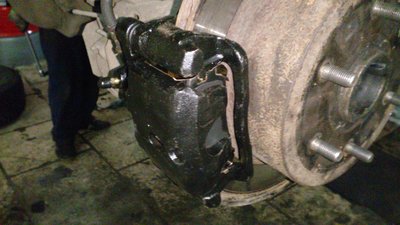

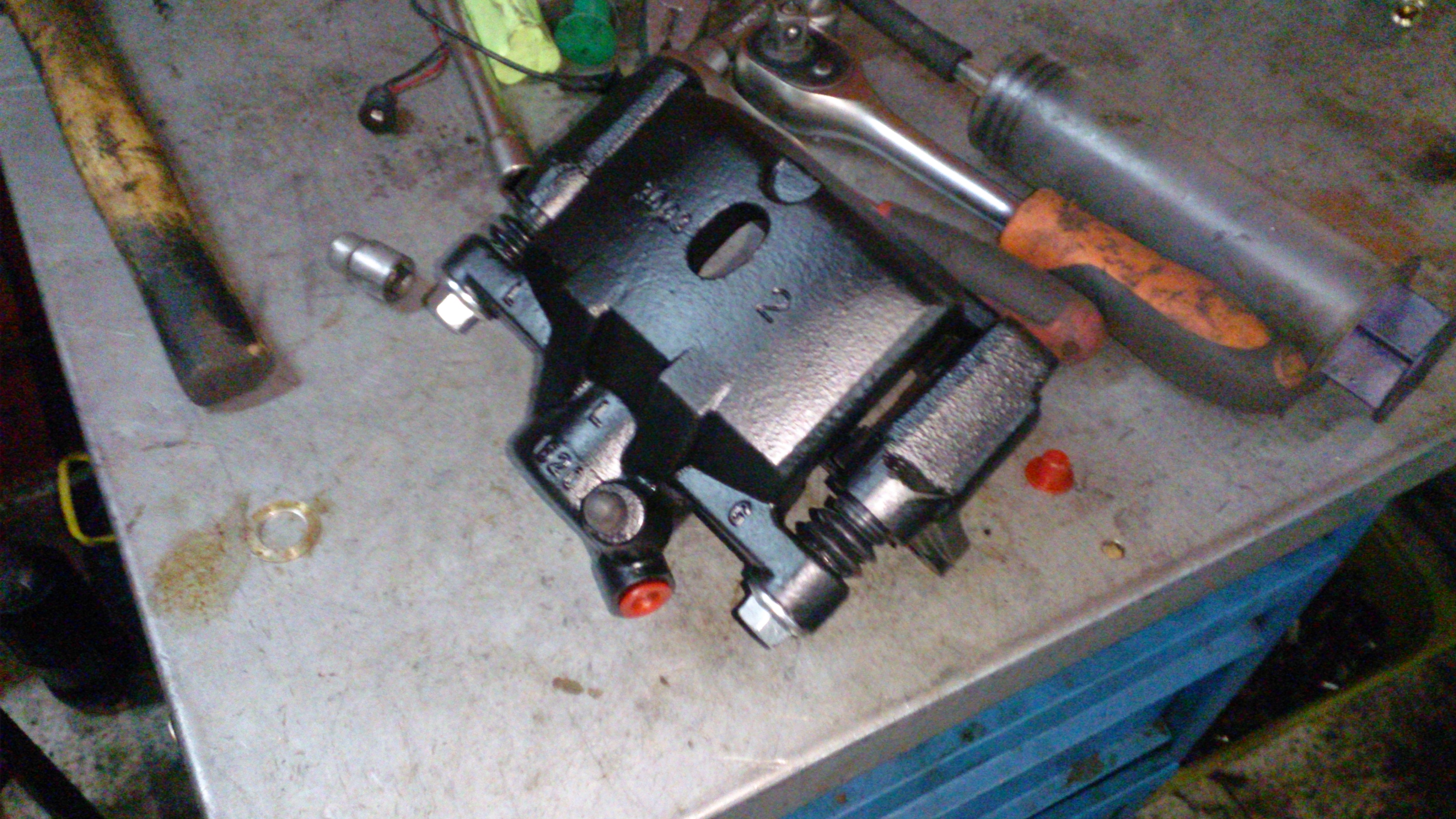

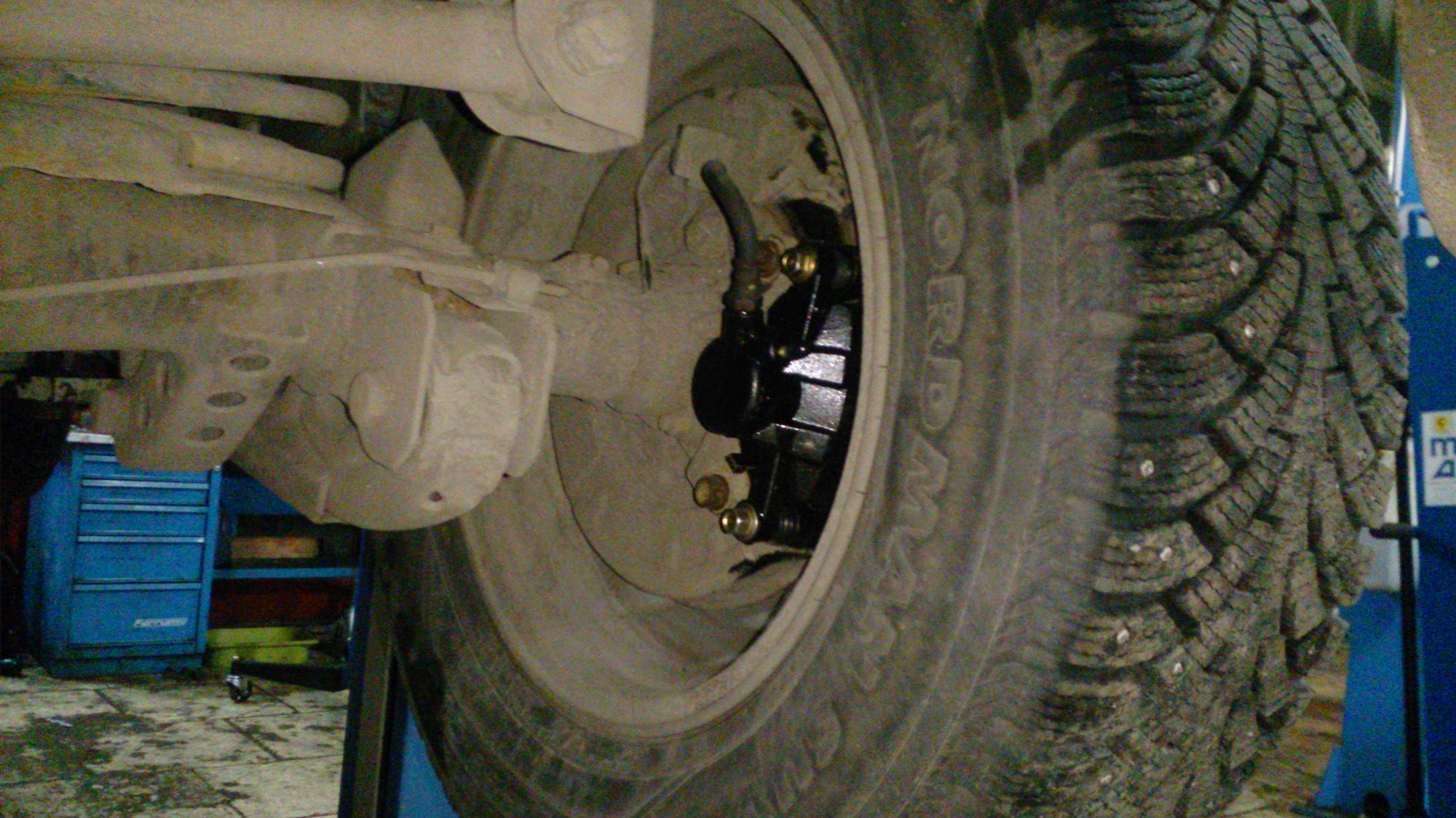

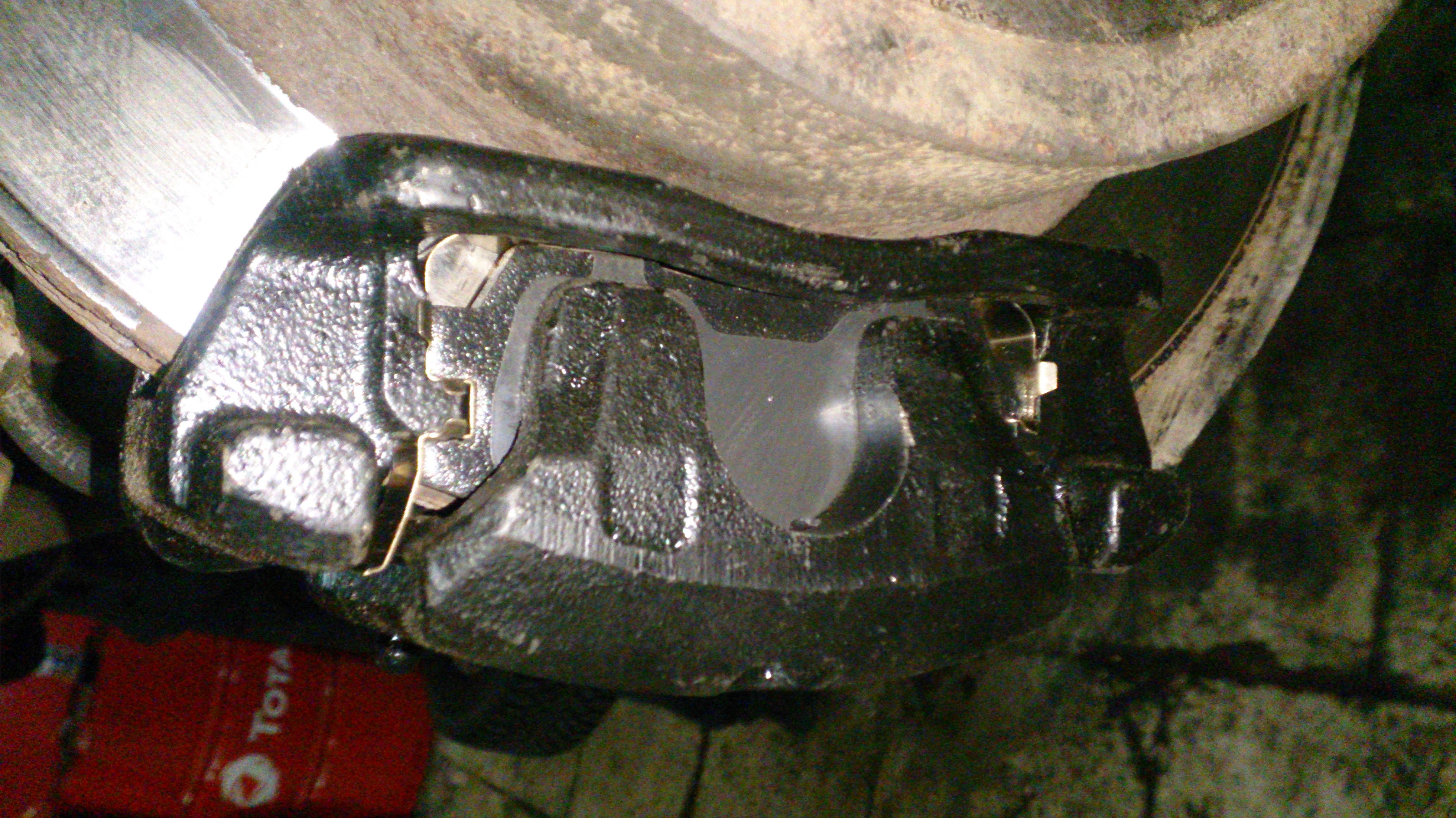

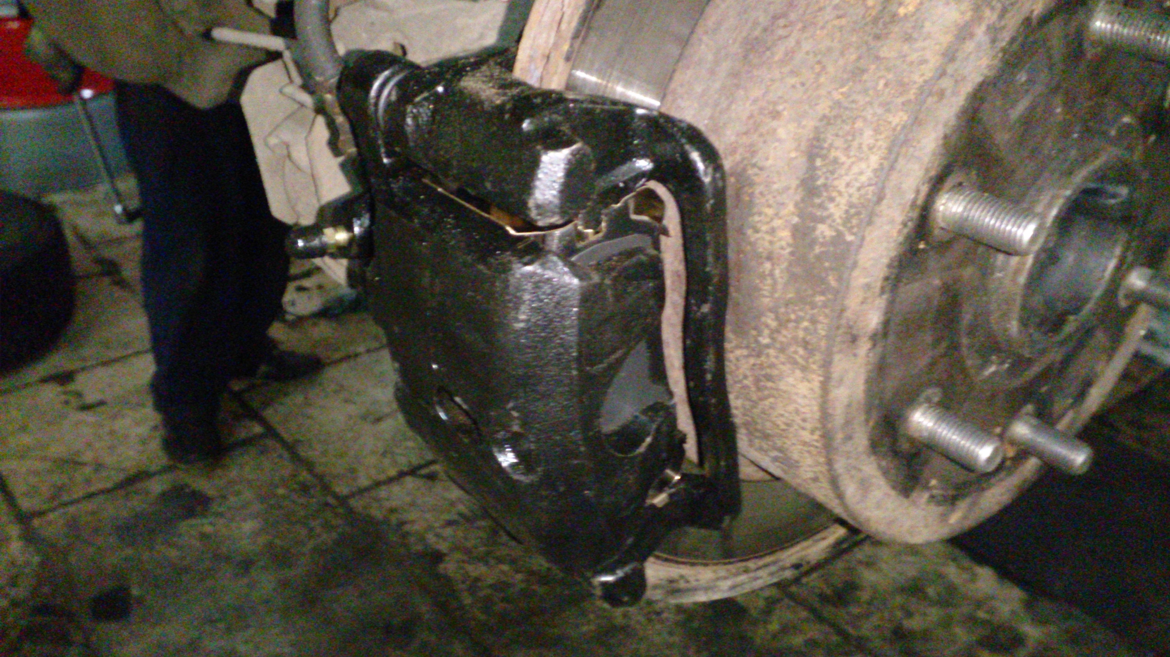

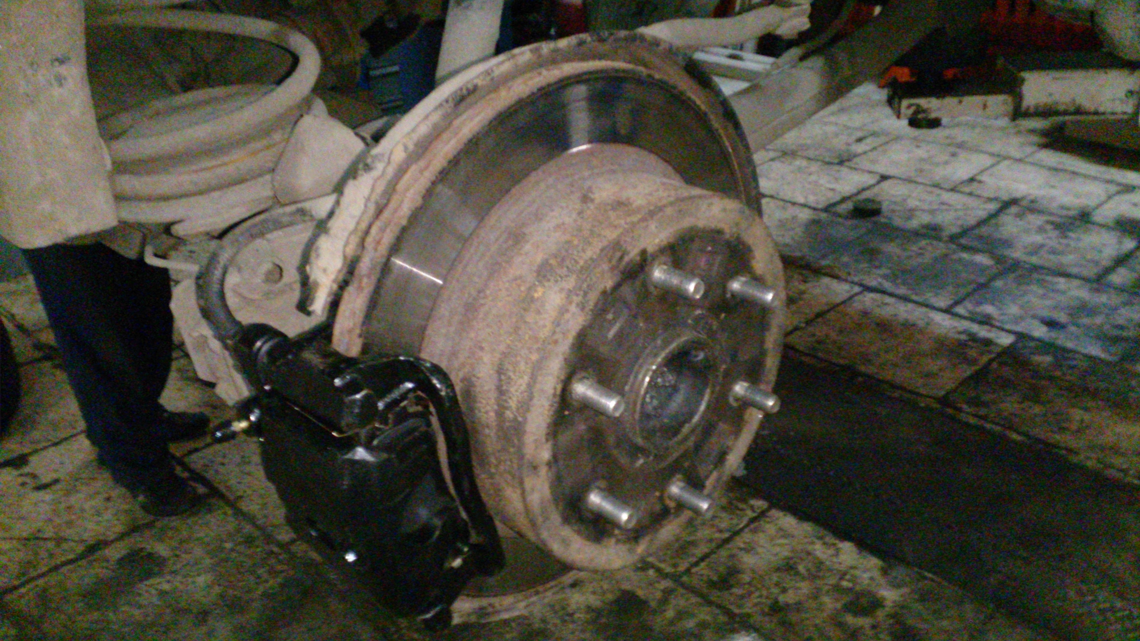

История такая:
Летом менял колодки, чистил пальцы, смазывал.
2 недели назад заклинило поршни. Благо ехал мимо товарища, живущего за городом и, с оказией, заехал, разобрал и немного разработал и смазал поршни в суппортах, но понимая, что это временная мера стал ломать голову что делать. Особенно критично в рамках ограниченного предновогоднего бюджета!
В результате, дабы не входить в зиму с вероятностью заклинивания тормозов, и нерентабельностью ремонта задних суппортов и по мн. др. причинам — было принято решение о покупке новых суппортов, но не родных, а от П2. Оригинал космически дорог, купил суппорта FEBEST.
Набор такой(всё по 1 шт):
— 0477-V45RR суппорт правый
— 0477-V45RL суппорт левый
— D6054M колодки
— MR 389628 пружинки
— MR 389691 противоскрипные пластины
Съездил в "миксмотор" всё прикрутить и прокачать, возиться самому в такую погоду негде и некогда.
В результате "нашлись" тормоза, которых оказывается! никогда! не было :)!
Следующим этапом замена всех тормозных дисков и колодок впридачу, но это уже весной.

Ну это постановочное фото.
Проточено на станке.
Но ко мне реально так приезжали, только стирает внутреннюю сторону.
Так же приезжали, не тормозит, а сам диск по кругу отвалился от центральной ступицы.
