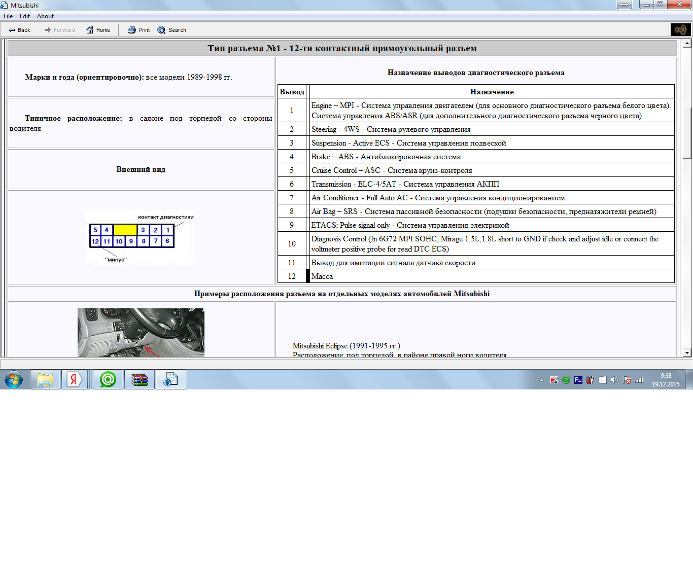

Re: Чем прочитать ошибки Pajero 3 2004 did 4М41
распиновку надо смотретьvladPIII писал(а):Не пинайте, не нашел. В машине 2 разъема, OBD II и как я понял митсубишовский. Пробовал подключить мультимарочный delpfi к OBD II, прочитал только раздатку, и то через пень колоду, больше ничего не видит, хотя заявлено что должен. Так собственно может в диагностике должен и второй разъем учавствовать, если так, то есть схема подключения? Или чем еще кроме ланчи и мута чем можно прочитать мозги, желательно с графиками работы. Заранее спасибо за любую полезную информацию.

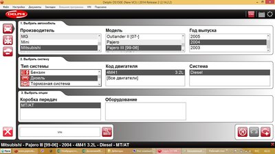

Мой китайский делфи(автоком,вюрт) такой
читает всё по П3 4м41 без проблем.
Цена - около 80 бачей брал.
ПО -делфи и вюрт.
Делфи больше нравится для тестов в движении. Вюрт - наличием доп инфы по неисправностям и ремонту.
Отстаньте Вы от этой колодки, там нет ничего интересного.igor-857 писал(а):распиновку надо смотретьvladPIII писал(а):Не пинайте, не нашел. В машине 2 разъема, OBD II и как я понял митсубишовский. Пробовал подключить мультимарочный delpfi к OBD II, прочитал только раздатку, и то через пень колоду, больше ничего не видит, хотя заявлено что должен. Так собственно может в диагностике должен и второй разъем учавствовать, если так, то есть схема подключения? Или чем еще кроме ланчи и мута чем можно прочитать мозги, желательно с графиками работы. Заранее спасибо за любую полезную информацию.

У меня этот же, не читает, только раздатку. ПО делфиНепопаджеро писал(а):Мой китайский делфи(автоком,вюрт) такой
Сделай скриншоты. Что-то мне кажется, не так сканируешь. Если раздатку увидела - мотор тоже должна.

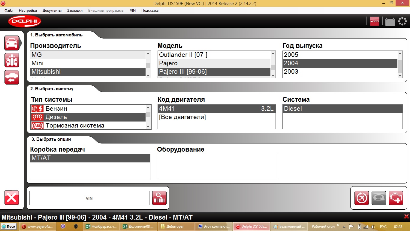

У меня делфи 2013 релиз 3.
зы Что это за еврейская привычка задавать вопросы , не ответив на предыдущие.
Дай скрин - и будет видна и версия и года и протоколы....
А в активном окне версия 2014 релиз 2...
Такие дела.
Кстати, если выбрать 2003 - то акпп нет в списке.
Выбираю 2004, видит:мотор, акпп, абс, иммо.
А раздатку не видит ни при каком годе.
Такие дела.
скажи пожалуйста сам ты соединялся с авто с 2000-2004 г.в.На паджеро-3 где нет OBD2 разьёма ,а стоят свои 2 разьёма!!!!! что читало!!сними видео хочется посмотреть!!Непопаджеро писал(а): А в активном окне версия 2014 релиз 2...
У меня нет п3 с двумя своими разьемами.
Я подключался по обд2 к машинам 2003 г и 2004 обе дизеля. Там обд + еще какой-то разъем справа от руля.
Всё видит кроме раздатки.
Диагностикой проф. не занимаюсь. Покупал для себя , помогаю знакомым.
Видео пусть снимает тот, у кого не читает.Мне лениво.
На скриншоте всё видно.
Посмотри историю моих сообщений - там в теме про "гул, резина , редуктор" я приводил графики с АКПП по блокировке ГТ.
зы Еще раз убеждаюсь, что железо у китайцев о-о-очень разное. И посредники везут самое дешевое, чтобы обеспечить себя икоркой на хлеб с маслом.Я выбирал и заказывал сам с али.
