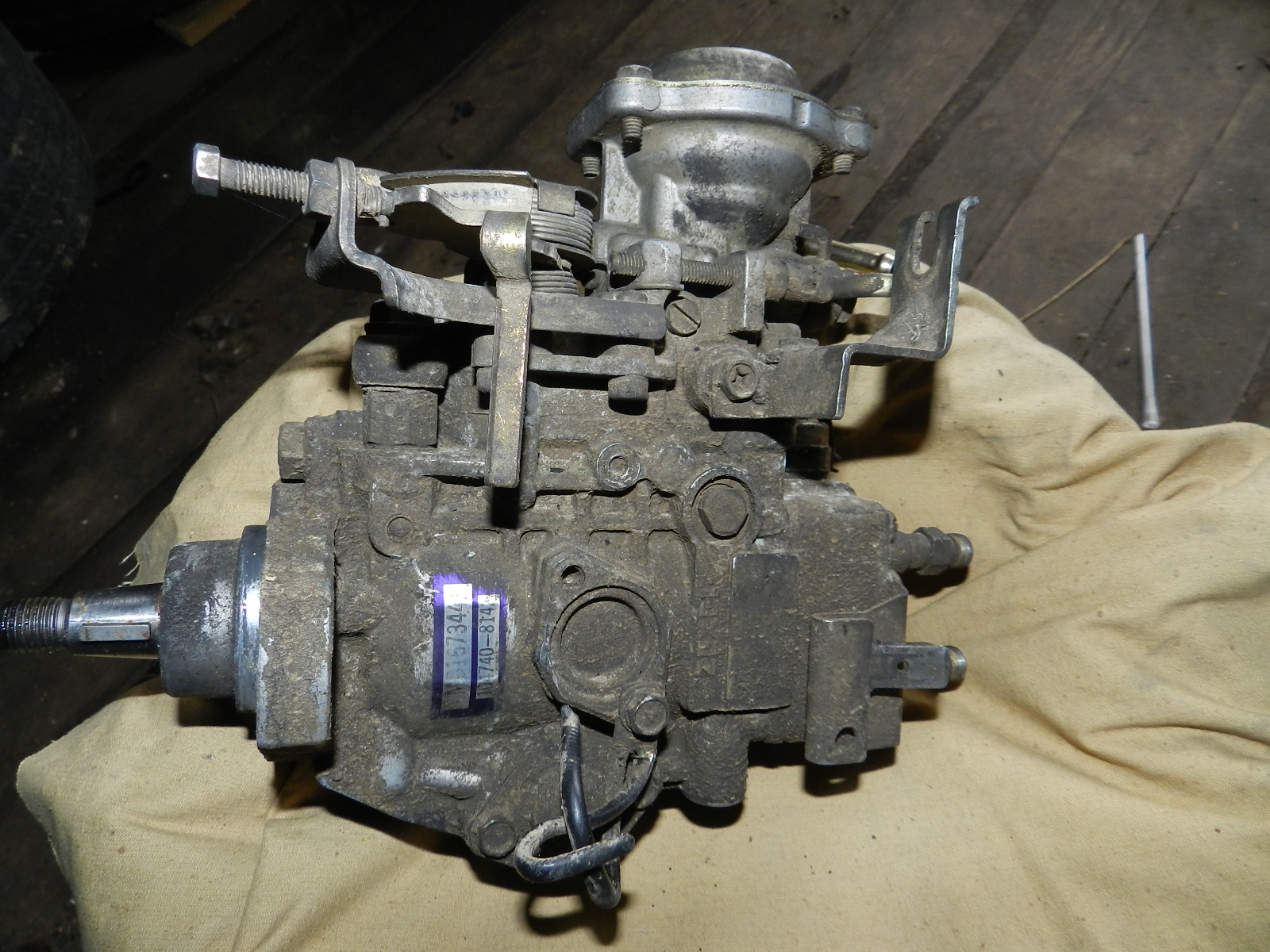

Парни выручайте , нужен номер -маркировка ТНВД который стоит на движке 4D56TD в совокупности с АКПП aisin 03-72l.

Дело в том что я сам собираю машину , мне нужно срастить акппа с двигуном , но для этого я должен знать какой ТНВД стоят на этих двигателях в совокупности с моей АКПП 03-72L.
В общем донор пламенного мотора был на механике, соответственно и ТНВД у меня под механику, коробку брал отдельно.

Вы хотябы скажите, какой тнвд вам нужен? Тросовый или с электронным управлением?

У меня коробка 03-72 , посему мне нужен тросовый , поменьше электрики :)
Мне просто нужно знать какие ТНВД на этих движках стояли, в совокупности с коробкой 03-72L .

Саня, подскажи куда на твоём ТНВД трос Кик-Дауна крепится , или он под механику только ?

У меня непонятка с оборотами ХХ. Винт регулировочный убрал вообще, трос газа ослабил полностью до конца, но обороты все равно 900 об/м, из за чего это? Сзади тнвд видно два контрагаенных болтика, их можно трогать? Поиск не помог

Значит уже крутили. Винтом циклички убери до момента когда потребуется добавить упорным винтом.

Сегодня пробовал открутить на 1 оборот. Обороты уменьшились до нормального, но кажется что то сизого дыма много стало... Это из за дыма тогда получается крутили этот винт? Откручивая уменьшаю подачу топлива?
(Крутил тот винт с контрагайкой который находится рядом чуть в сторону двигателя, от винта регулировки максимального газа)

Гайка под ключ 13. 1 об. Очень много.
Ищи на форуме описано.
