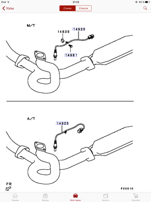

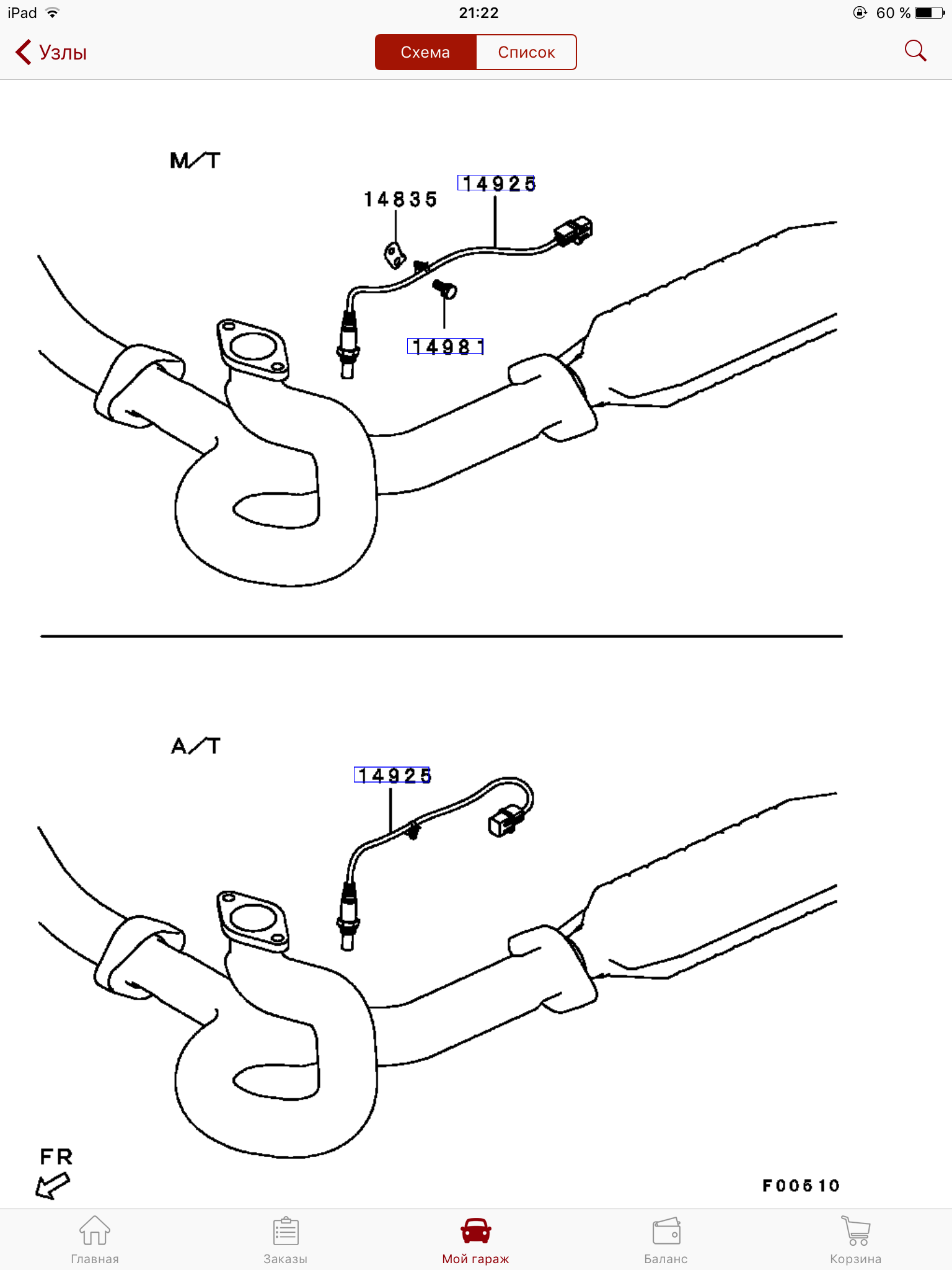

Только что с диагностики - ошибка P0131, то есть лямбда-зонд. Мастер сказал попробуем ее почистить/промыть вэдэшкой, вообщем промыли поставили на место. Пока все нормально.
Но как всегда есть одно "НО" - мастер искал второй датчик, искал, искал так и не нашел. Вот и я задумался сколько лямбд у нас стоит на арабе? Комп показывает первый датчик, который типа должен быть справа, а нашел мастер только один, который прям под водительским сидением. Мастер говорит мол, что то там вырезали из трубы вместе с датчиком
Тогда бы инжектор горел бы постоянно, да и разъем от него бы остался пустым. Но и разъема то нет и он один)) Как то так...
Что подскажите господа?
- Виктор74
- Сообщения: 1430
- Зарегистрирован: 02 дек 2011, 20:12
- Мой автомобиль(и):: Mitsubishi Pajero4 2007г. Нива 21213 1996г.
- Откуда: Магнитогорск
- Благодарил (а): 49 раз
- Поблагодарили: 84 раза
Re: Замена для ЛЯМБДА-ЗОНДА
На трехлитровом арабе ставится 1 лямбда и 1 катализатор.SkyWatcher писал(а):Только что с диагностики - ошибка P0131, то есть лямбда-зонд. Мастер сказал попробуем ее почистить/промыть вэдэшкой, вообщем промыли поставили на место. Пока все нормально.
Но как всегда есть одно "НО" - мастер искал второй датчик, искал, искал так и не нашел. Вот и я задумался сколько лямбд у нас стоит на арабе? Комп показывает первый датчик, который типа должен быть справа, а нашел мастер только один, который прям под водительским сидением. Мастер говорит мол, что то там вырезали из трубы вместе с датчикомТогда бы инжектор горел бы постоянно, да и разъем от него бы остался пустым. Но и разъема то нет и он один)) Как то так...
Стоят снизу.
Больше никаких лямбд нет даже по каталогу.
Спасибо большое! Да, это точно моя схема. Теперь остался вопрос - менять на оригинал или обойтись вазовским?Виктор74 писал(а):На трехлитровом арабе ставится 1 лямбда и 1 катализатор.SkyWatcher писал(а):Только что с диагностики - ошибка P0131, то есть лямбда-зонд. Мастер сказал попробуем ее почистить/промыть вэдэшкой, вообщем промыли поставили на место. Пока все нормально.
Стоят снизу.
