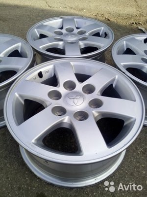

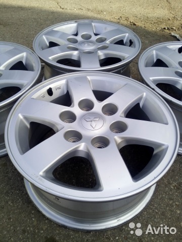

Решил себе диски прикупить для летней резины.
Присмотрел от нового паджеро спорт на 16 дюймов.
Но гложут сомнения подойдут ли они на паджеро 3 2003 года?
Диски оригинал.
Кто знает подскажите.
Диски оригинал.

Подскажи параметры оригинального диска мпс, у меня стоят ЕТ20 на 8 дюймов, отлично смотрятся, вот только на лете, на зиме чиркают в крутых поворотах.

Гугл вот такие праметры даёт для дисков паджеро спорт
7Jx16 ET38
7Jx16 ET38

если я не ошибаюсь, то там ЕТ 38, а родное у нас ЕТ 46, так что встанут, а вот ширина 7 или 7,5

Что то я совсем задумался.SmoAG писал(а):если я не ошибаюсь, то там ЕТ 38, а родное у нас ЕТ 46, так что встанут, а вот ширина 7 или 7,5
Насколько разница в вылете в данном случае критична?
Можно ли брать с таким вылетом на моё авто?
Не скажется ли это на работе подвески отрицательно?

на любой авто допускается ставить вылет, отличающийся не более чем на 10мм в "+" или в "-".
так что 46-38=8. все встанет отлично и смотреться будет красиво, и управляемость не испортит, и ступицы будут живы.
ну а дальше уже вопрос эстетики. будут ли диски от спорта гармонично смотреться на "асфальтовой корове"
скорее всего да, т.к. они очень похожи на четвёрышные.
