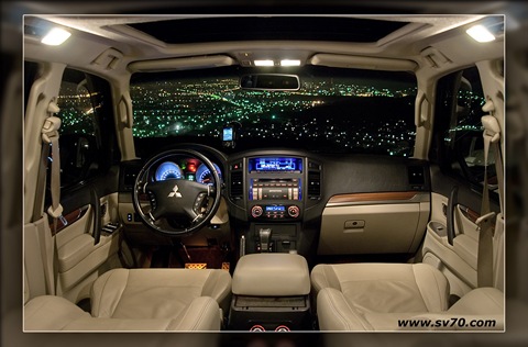

Паджеровод Соболев из Астаны еще в 2008 боролся, вроде удачно. Известная его фотка в прицепе. Основной его сайт что-то не откликается, вот на драйве он еще есть https://www.drive2.ru/users/sv70/
Хоть и перешел он на Джип недавно.
