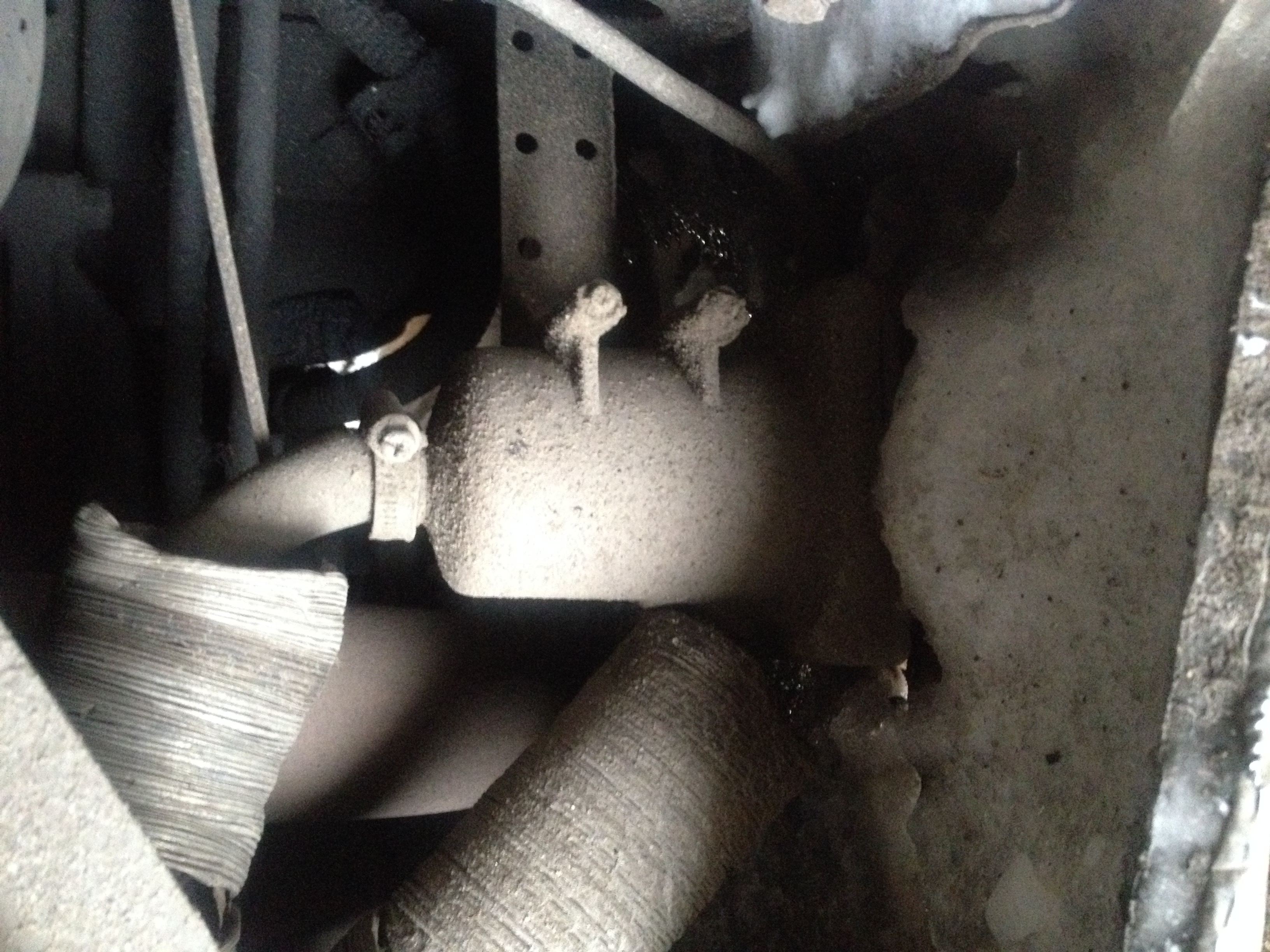

У меня кипетильник стоит на нижней балке, которая за колёсами, не путать с траверсой, там же и запитан, а подача идёт через тройник в голову возле сбыта, все работает вторую зиму, вот ток в этом году патрубок подтекать начал когда подогрев включаешь;( а так скок катаюсь не течёт

С магистрали задней печки
Фото не очень, все закрыто Листом защиты, так что фоткал в арку колеса;(

Таааак, фотку поглядел, кипятильник такой же, тока где он запитан не понятно(

Я бы рад сделать фотку получше, но у нас минус 20 почти а лист защиты просто лёжа не снять;(

Re: Электроподогреватель
Сообщение SmoAG »
Смотри, тот что верхний выходит и идёт к акпп и сверху неё уходит к головке в район штуцера сбыта, а тот что нижний, тот подключается к магистрали которая идёт на заднюю печку в районе траверсы, сам подогрев ниже всех магистралей.
