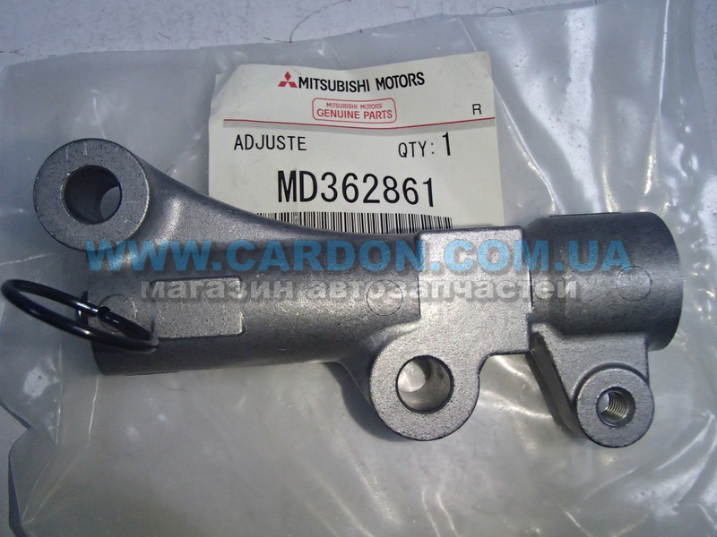

Коллеги,такая вот беда....Ехал,было всё норм,заехал на заправку,заправился,выехал с таким стуком...
Стук очень громкий,откуда не понял.... ::'(:
Мотор 6g72/24 кланапа.....
ELM выдал 2 ошибки,ЕГР и клапан холостого хода....
У кого какие мысли?В сервис до выходных не попаду,и спать теперь тоже не буду... :*WALL*:

натяжитель ремня грм это
инфа 146%

Unklown,привет...это такой который?

SNOOPER...Понял...спс...А натяжитель который выше на фото?или ролик какой то?

который на фото, в виде гидроцилиндра с чекой. Я бы мотор пока не заводил до замены ГРМ. Если прыгнет ремень - полкапиталки надо будет делать.

Не. На шатуны, вкладыши, гидрики... ни на что не похоже. Слишком часто и хаотично. Частота меняется при не меняющихся оборотах. Как дребезг. Так только конченый гидронатяжитель может. Как раз металлическая площадка о шток натяжителя. Хотя судя по звуку - шток уже глубоко внутри и лапка бьет площадкой по самой шляпе гидронатяжителя
