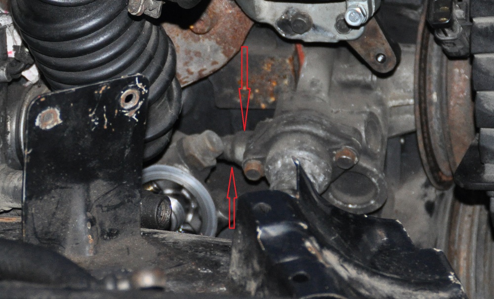

Интересует , как и за чёт чего она держится на помпе
Я то её выдернул, на ней колечко, саму трубку достал с трудом, а вот когда перерезал , перегнул её как мне надо, она легко встала на место, так же легко снимается, собственно не понятно за счёт чего она держалась и держало антифриз.
Как я понимаю, за счёт того что сзади к блоку прикручивалась, или ещё какой секрет есть ? :)
В общем завтра хочу собрать но не хочу накосячить, посему знающих спрашиваю :)
PS Вот эту трубку я имел в виду , её я и переделывал

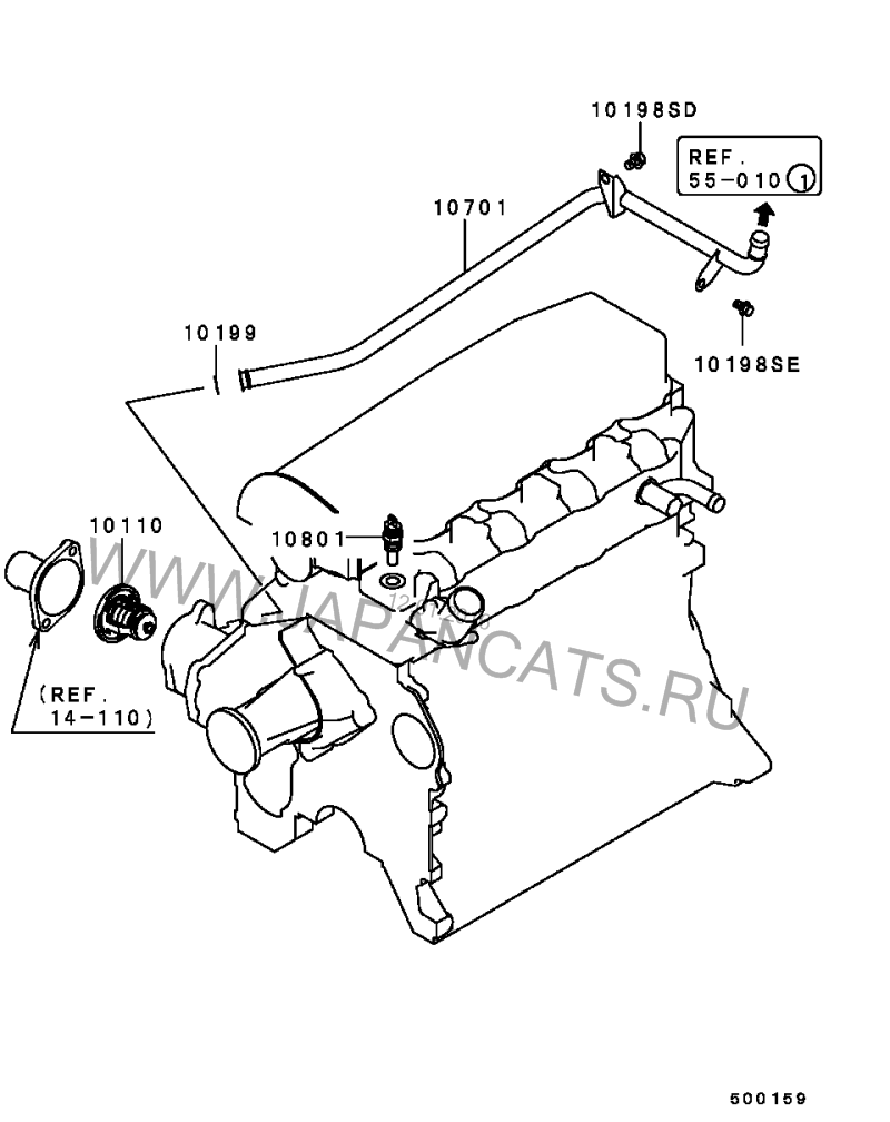

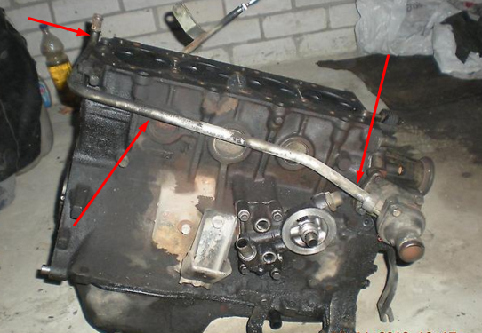

Staig писал(а):Интересует , как и за чёт чего она держится на помпе
В помпу трубка просто вставляется с резиновым уполотнительным колечком. А держится трубка за счет того, что к задней части блока приворачивается. Там у трубки уши есть, вот ими она и приворачивается к блоку.
Вот фото с экзиста, там все видно.
