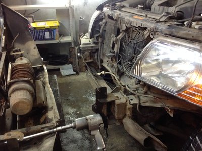

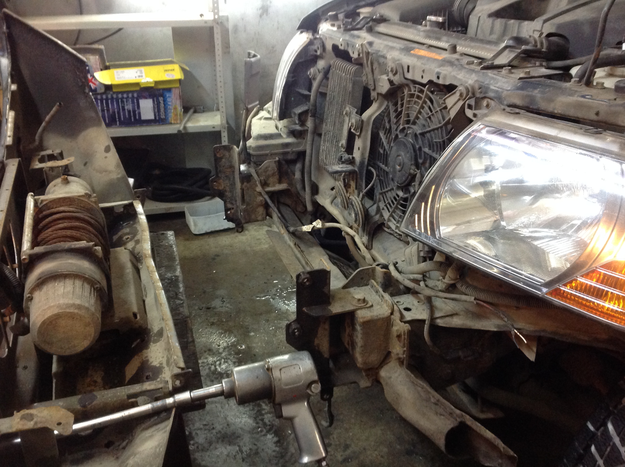

Продается лебедь с моей машины. Стоял в АРБ бампере.
ComeUp 9000
Б.у.

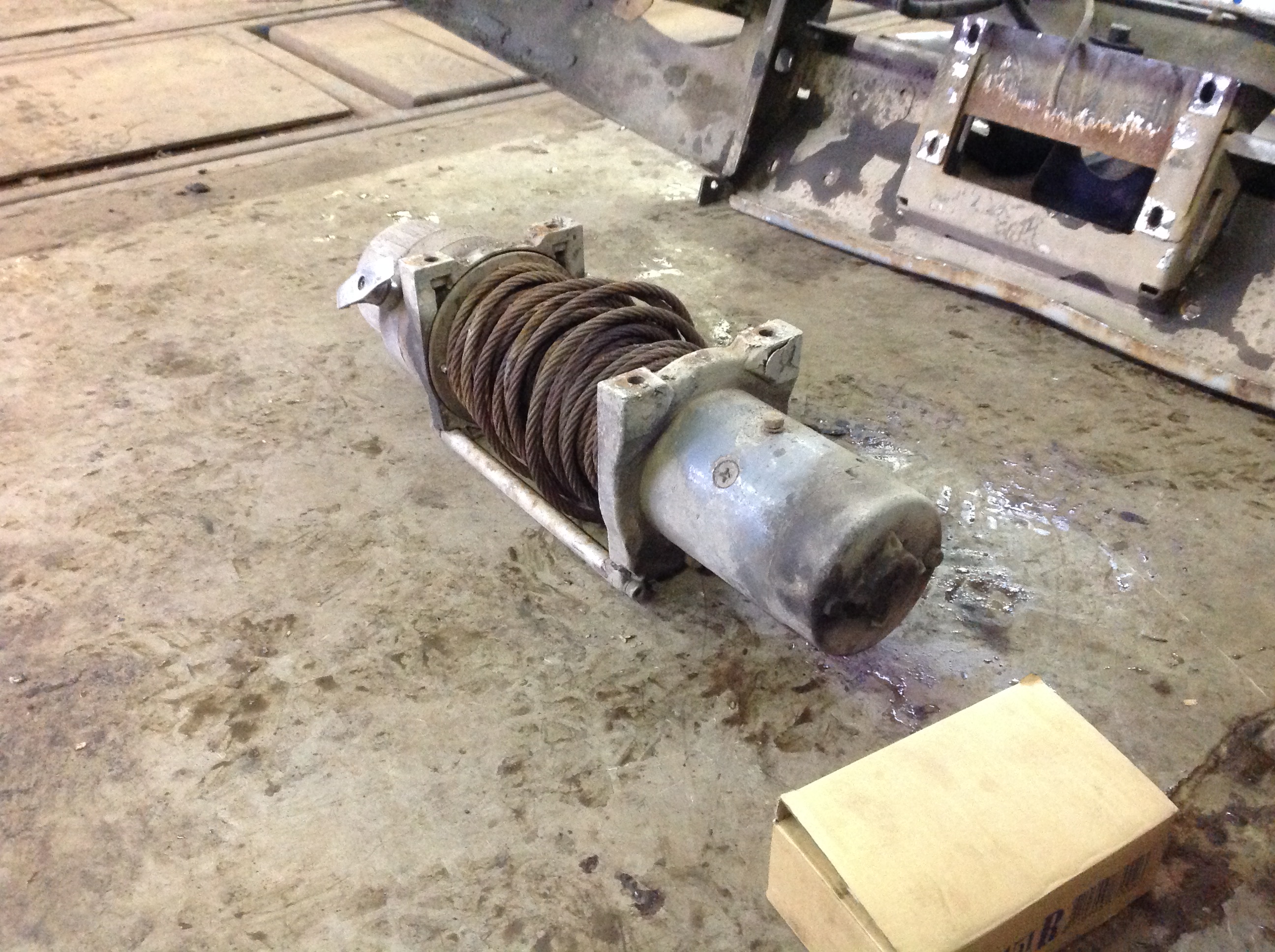

При снятии нормально не открутились 3 силовых контакта, болты порвались. Требуется их замена. В лебедку в любом случае надо лезть и обслуживать.
Использовалась за последний год 1 раз.

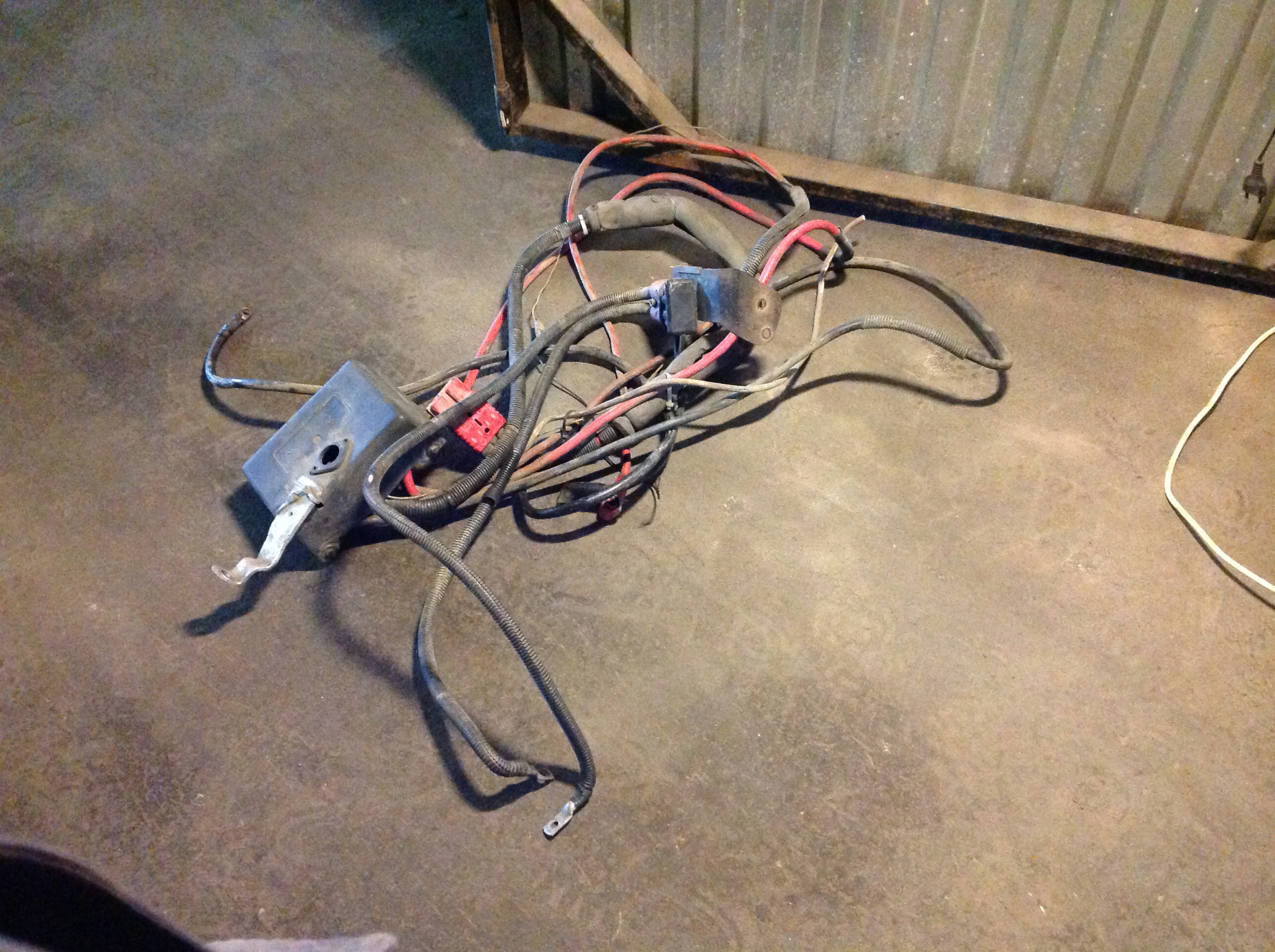

Блок соленоидов стоял под капотом. Лебедка подключалась через силовую розетку. Вся проводка в наличии.
Трос стальной - ржавый.
Ролики при снятии пришлось пилить.

Ежели как вы описали: болты оборвало, то это замена обмотки двигателя и это уже не рабочия лебедка ::-D: ;) Т.К болты и провода обмотки одно целое, они вварены в обмотку и при прокручивании оных токовые шины обрывает наростить их низя а это замена мотора ::-D:

алексей - Маленький Мук писал(а):Ежели как вы описали: болты оборвало, то это замена обмотки двигателя и это уже не рабочия лебедка ::-D: ;) Т.К болты и провода обмотки одно целое, они вварены в обмотку и при прокручивании оных токовые шины обрывает наростить их низя а это замена мотора ::-D:
Да уж.. фигово.
Спасибо за информацию.
Смотрел фотки тут http://td.pajero4x4.ru/?p=35 вроде бы болты видел.

Вот фотка http://td.pajero4x4.ru/wp-content/2009/04/p4230242.jpg там видно как оно устроено :) токовые шины припаяны тугоплавким припоем, и если не просто отпаялись а ломонуло то обмотка в помойку :) и дома простым паяльником не запаять :)
