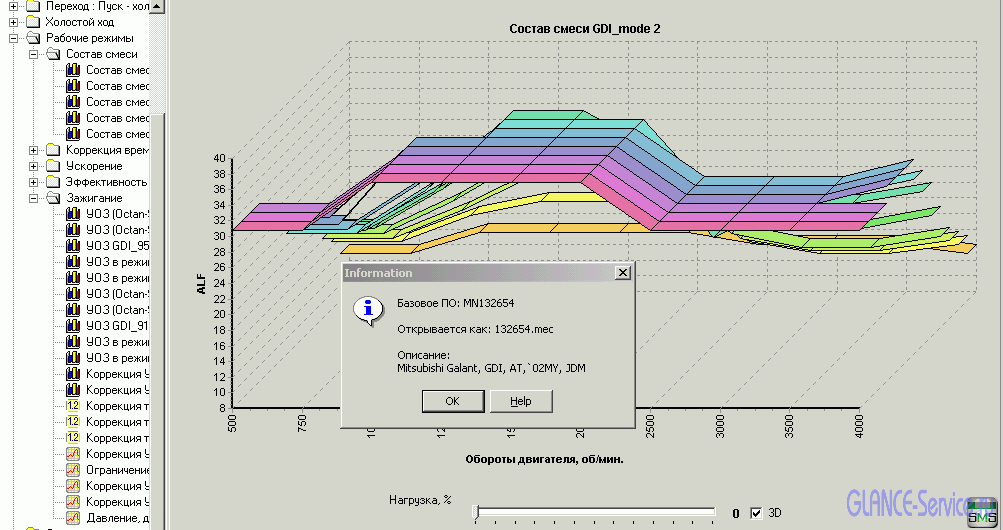

Вот тут попалось в статье(http://glance-service.ru/chip-tuning/mirsubishi/)
про прошивку упоминание моторов GDI.
Автор пишет что править там нечего
"Переходя к рассмотрению коррекции программ управления двигателями, хотелось бы сразу оговориться по поводу автомобилей Mitsubishi, которые не рассматриваются мной в качестве объектов тюнинга.
Во-первых, это автомобили с ЭБУ, в которых были применены «масочные» ,т.е. не перепрограммируемые процессоры. К ним, например, можно отнести Galant`ы середины 90-х годов.
Во-вторых, это Mitsubishi с двигателями с непосредственным впрыском топлива — Gasoline Direct Injection (GDI), или в народе «джидаи». Может быть, у кого-то и появится желание что-то там поправить, но у меня пока такового не возникало.
Судите сами…"
и приводит график. В графиках я полный олух и мало что понял.
Если не затруднит поясните подробнее мне.
На картинке график более "горбат" чем другие графики в статье.
На этом моё понимание тормозит.

Итак после общения на форумах и разговоров с мастерами выводы.
Pajero 3 GDI 3.5л 2003г
Есть смысл шить только после смерти катализаторов.
Для перехода на евро2.
У меня пока катализаторы норм.
Поэтому не мой случай.
Во всех остальных случаях просто трата денег.
Мотивируют это тем что в 2003 нормы экологичности
были не очень строги и движки так сильно не душили, как
это происходит сейчас.
Поэтому прошивка не даст такого эффекта, как на свежем авто.
Она и так оптимальна.

Двигатель с системой GDI работает по сложной карте впрыска.
Если я правильно понял то карта впрыска например у нас
в 3 раза сложнее чем на обычном авто.
И все параметры увязаны между собой по специфическому алгоритму.
Вот сомнение помимо всего выше описанного что
человек из гаража с ноутбуком понимает
этот двигатель лучше чем инженеры которые его проектировали.
Про то что двигатель задушен не так как современные движки уже писал.
Со слов мастеров нормальных там улучшать то и почти нечего.
Можно перевести на евро2 после смерти катализаторов.
А до той поры не стал бы туда лезть.
Сам хотел перепрошить, но после изучения вопроса и бесед со знакомыми мастерами от этой мысли отказался.
Один из мастеров сказал так--- "ну если клиент пришёл со стороны и хочет перепрошить мы конечно деньгу возьмём и перепрошьём. Только толку от перепрошивки на твоём движке будет 1-3% и то спорно."
