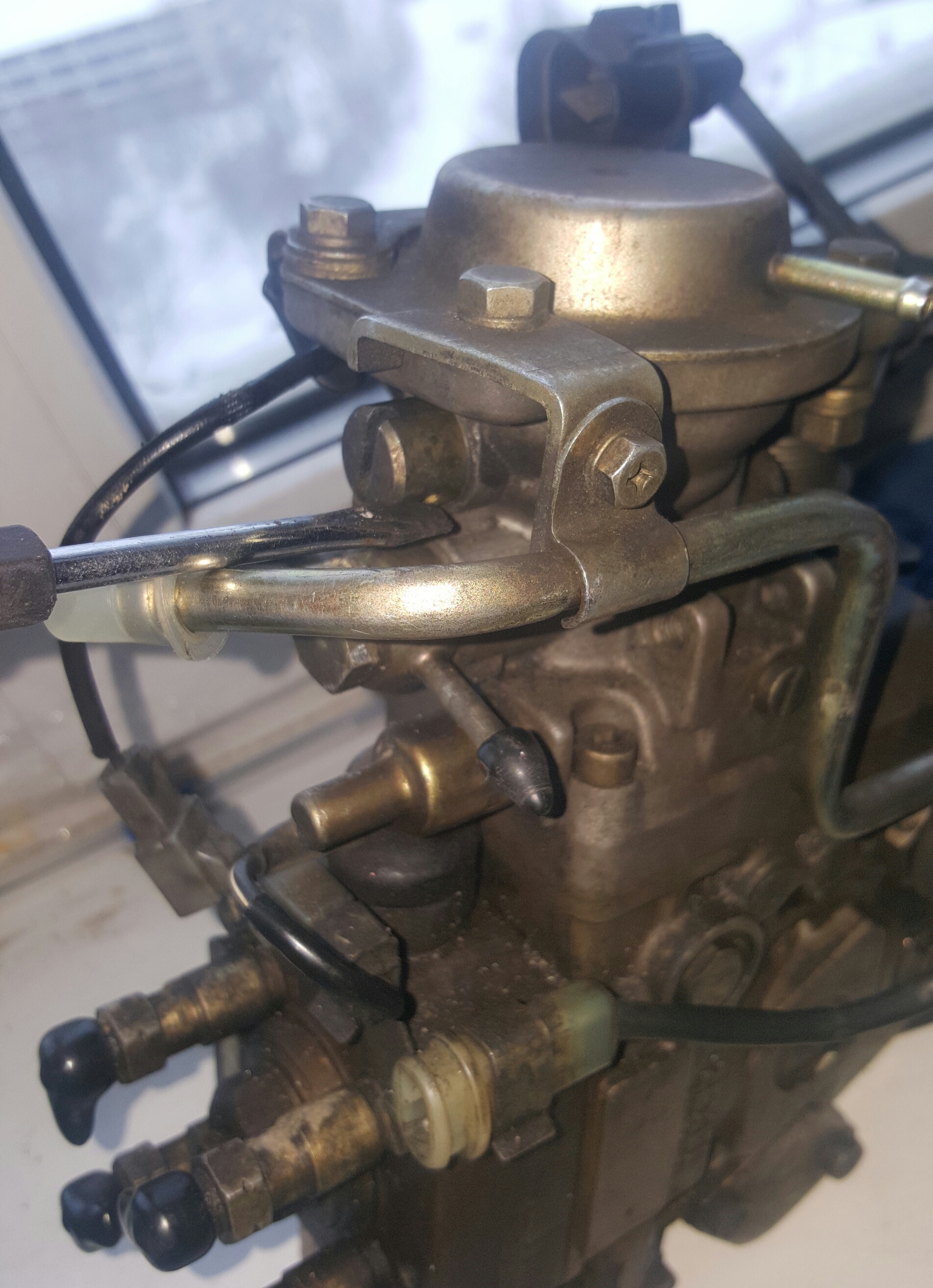

болт на тнвд из под него течёт солярка, подскажите
Сообщение swat 047 »
подскажите что это за болт на тнвд, который указывает отвертка, и за что он отвечает, из под него течь солярки

Похоже на направляющую втулку штока корректора ( регулирует подачу топлива )

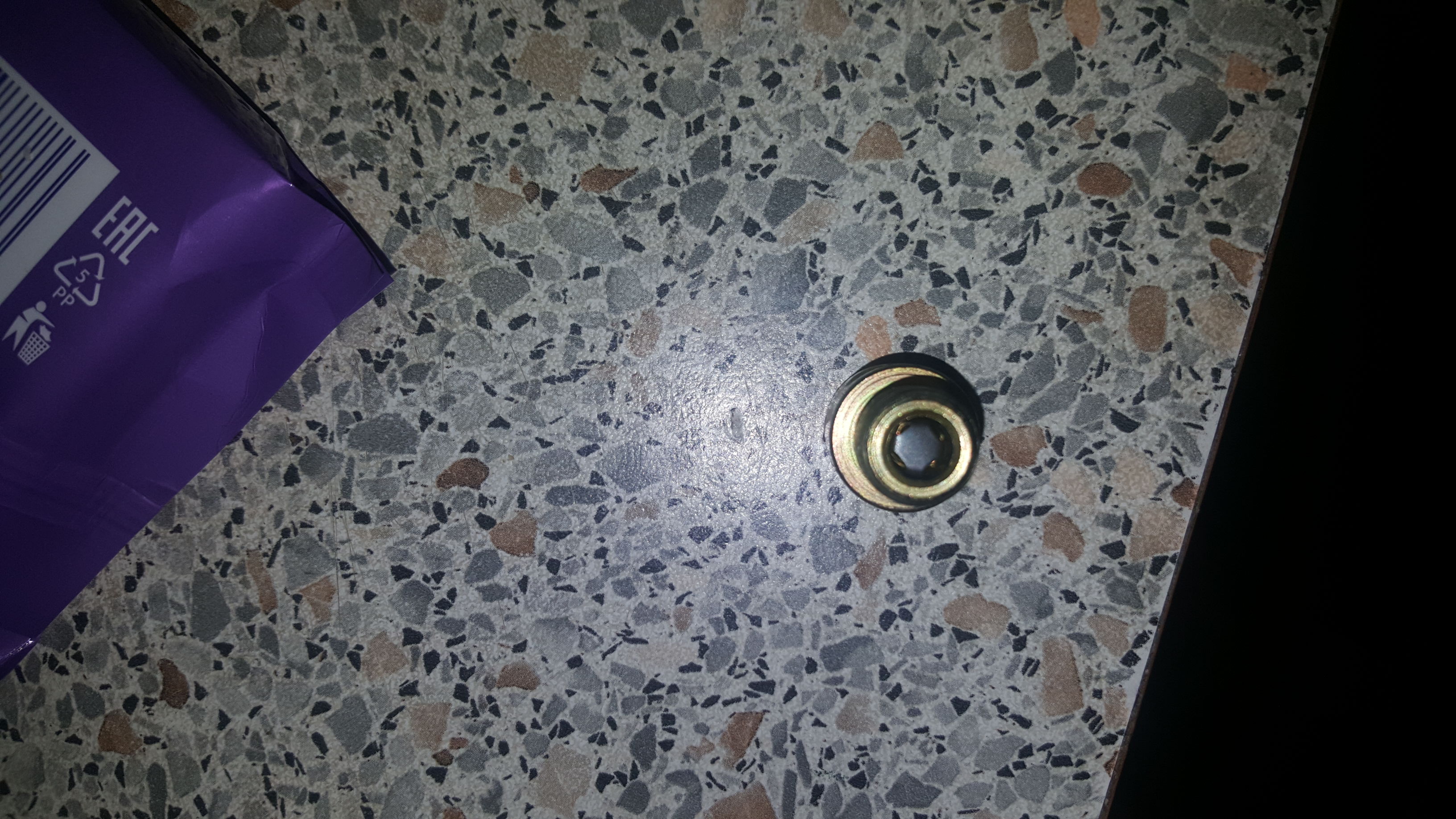

Внутри то ли сетки то ли фильтр, весь инет перерыл не нашёл ответа

Этот болт простая заглушка, в нём сетка. Болт нужен для подачи атмосферного давления под диафрагму корректора по наддуву, и наоборот. Ничего этот болт не регулирует. А если из под него течет, то значит не держит уплотнение штока корректора по наддуву. Потому как под диафрагмой соляры быть не должно, там только воздух из внешней среды.

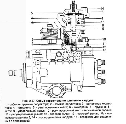

Ниже схемка для наглядности. Чтобы было ясно откуда соляра проходит под диафрагму.

Спрошу тут если не против :)
Вот на этом самом штоке внизу управляющий конус, он как бы смещен относительно оси штока (если сверху смотреть), его можно как то отрегулировать без стенда? Я правильно понимаю, что он отвечает за количество впрыска по давлению турбины, а усилие на пружине началу этого впрыска?

Ну по идее все правильно. На диафрагме метка есть вроде как "0". В этом месте конус самый минимальный. Соответственно стержень под номером 4 на схеме будет макимально утоплен. Вращением штока можно регулировать подачу по наддуву. Но я не крутил шток, я больше регулировкой сжатия пружины добивался адекватной работы. Чтобы и тяга была и не дымила машинка как тепловоз.
А этот 0 куда должен быть направлен? А то когда насос разбирал не обратил внимания

На моем ТНВД этот "0" находится в задней части ТНВД. т.е. там где трубки на форсунки. На моем ТНВД максимально выставлено значит. Если повернуть этот "0" на 180 градусов , подача окажется минимальной по корректору наддува.
