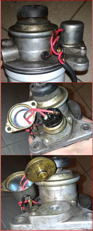

А можете показать на фото, где этот обогреватель?

Если не у всех так, то вот он. Недавно демонтировал. Похоже клапан работает на избыточное разряжение.

У меня тоже такой. Фотки разобранного нет, не вскрывал. Сам обогреватель внутри - там где красный провод входит в корпусе.
