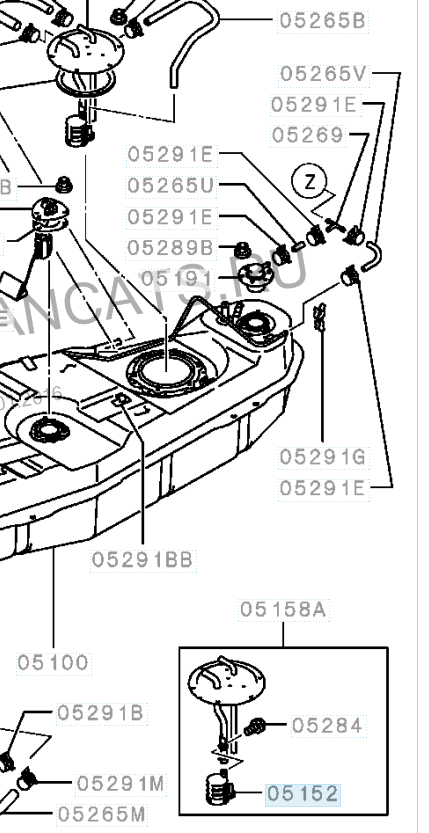

всем привет,на новогодние был на красной поляне, перед отъездом домой заправил полный бак на ЛУКОЙЛе который на старой дороге прямо перед адлером.Ну и рванул домой,километров через сто загорелась лампочка-вода в фильтре,слил,попроклинал Лукойл и дальше.Домой доехали без приключений,и вот вчера они начались-дочь на тренировку повез и на ходу загорелась лампочка накала свечей и потеря мощи и встал,ну думаю капец фильтру-засрался забился замерз,пойду лягушку помучаю-а она в нажатом положении
, через пару минут поднялась сама и я маленько покачал и дальше поехал прикидывается где срочно прикупить фильтр.Вечером поменял фильтр,заполнил его соляркой прокачал(солярка конечно пошла но как-то неуверенно что ли ,мне бы сразу головой подумать)шланги прицепил,машину завел,погрел,и радостный побежал спать.
А сегодня утром также песня,еду еду потом ооп и заглох,под капот смотрю а там лягуха опять залипла,5минут курю-ляга отлипает из нижнего положения чуть покачаю и дальше,но хватает не на долго2-3км и опять глохнет. По ходу дела у меня там в баке какое-то гумно или замерзло с водой сочинской или так сильно сетку забили что прокачать очень сложно. Я правильно мыслю или еще чего может быть может лягушке хана пришла?

Скорее всего, солярка летняя, или межсезонка. В этом году лукойл повсеместно отличился. Заправить до упора, по возможности отогреть фильтр, чтобы парафины проскочили. А лучше погреть машину целиком и в бак антигеля.

Спасибо что ответили,машина 8 года надеюсь сливная пробка на баке есть,солью все к чертовой бабушке,поменяю сетку в баке,топливопроводы от фильтра до бака перед сливом гуано есть смысл продуть компрессором или это бесполезняк?

Зачем сливать. Как я понял там уже наверное меньше пол бака (судя по времени когда заправился) едешь на нормальную заправку и заправляйся и усе. У вас там что -20 , не? Тогда заправляй и не куй лезть и сливать-обливаться. Если тяжело ехать, днем едь, а не вечером после работы, теплее будет. У вас всего то завтра-12 и неснежок. а если есть где поставить на часик, два в тепло, вообще замечательно. Этого за глаза,"шуга" отойдет и вперед на заправку. Нет теплого, на СТО, есть которые пускаю погреться немножкоlihadey писал(а):Спасибо что ответили,машина 8 года надеюсь сливная пробка на баке есть,солью все к чертовой бабушке,поменяю сетку в баке,топливопроводы от фильтра до бака перед сливом гуано есть смысл продуть компрессором или это бесполезняк?
Про сетку ты загнул чего то, рано пока, успокойся

Уж не знаю какие у вас там морозы но у нас...
я заливал летнюю и в -30С даже вибаста не запустилась. Но авто уверенно завелось а вот на трассе было такое же.
соляра в кисель превращается и хуже. Авто зажигает спираль и падает в аварийный режим останавливаешся, глушишь, заводишь опять и едешь до следующего раза.
заехал на заправку разбодяжил летнее топливо зимней "арктикой" и все.
