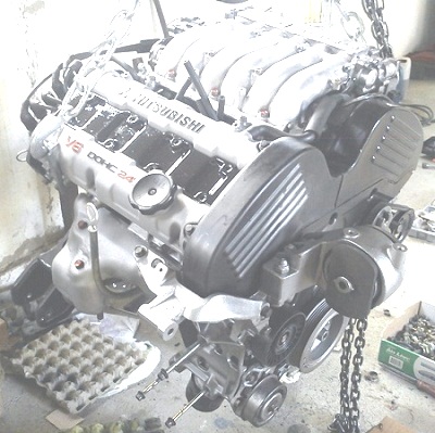

Не знаю. какой у тебя у меня 3л 24 кл DOHC ( 4 вальный) , все как на 74м, ток катушки выносные как на 3л24лк( на Спорте) и тобиш с 6 проводами, коммутатором, и чертовым распределителем на левой бошке с зади
заливная горловина масла стоит на правой головке, гидрачь с лева, гена и кондей с права
- Вложения
- сигма.jpg (103.96 КБ) 575 просмотров
- Сообщения: 20431
- Благодарил (а): 101 раз
- Поблагодарили: 1348 раз
Re: Пересадка сердца с Диаманта на Паджеру
Вот такой, только катушки перенести в перед и поставить паук от 3л
