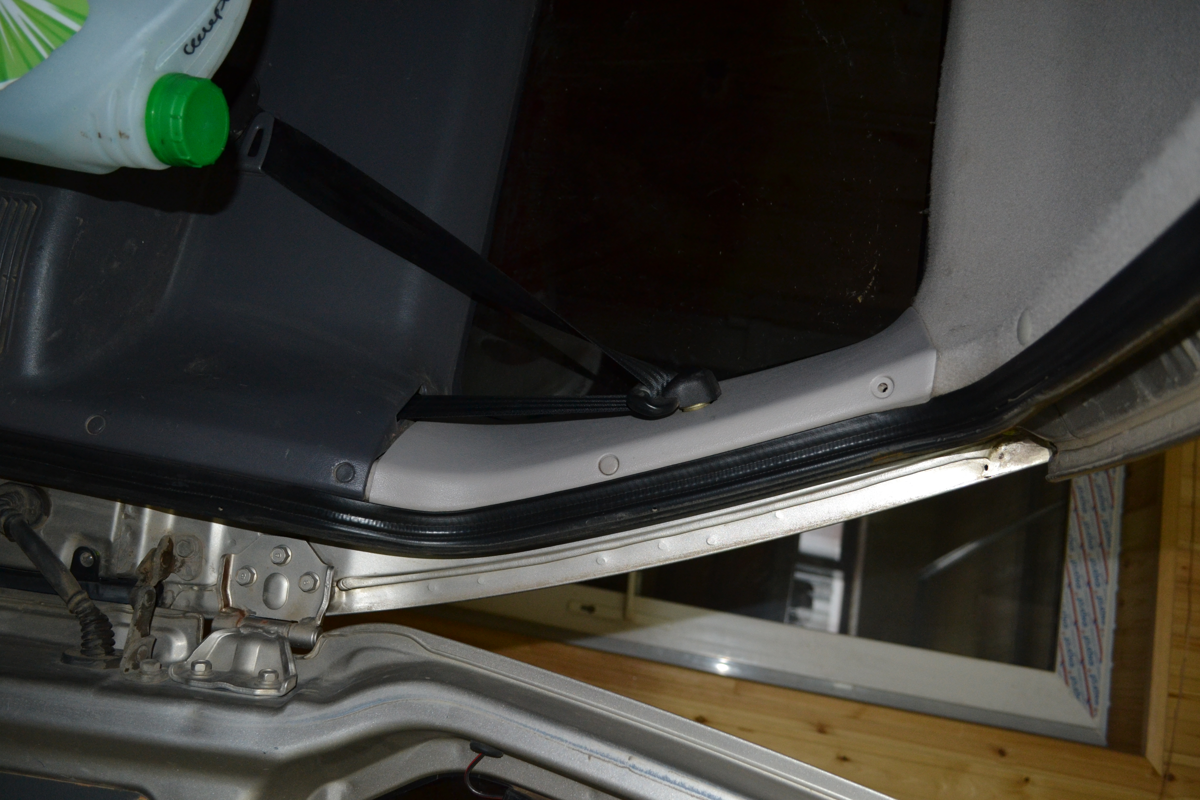

1. Снял загулшки водосливных желобов - там ничего сложного по 1 саморезу на сторону
2. Снял верхние накладки задних стоек и открутил ремни, правую сторону еще и отщелкнул боковую карту - 6 пластиковых пистонов справа и 2 слева. ремень снимается ключом на 17

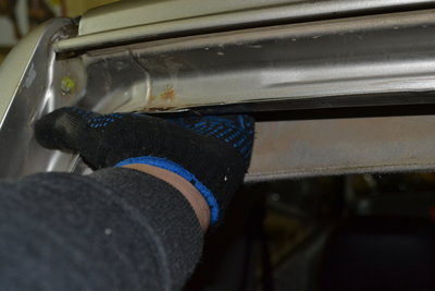

3. Вынул пистоны крепящие обшивку потолка - 3 пистона. между потолком и крышей отлично проходит рука.
В силовом каркасе крышы есть отверстия по бокам, через которые продевал винты крепления спойлера и протаскивал провод стоп-сигнала.

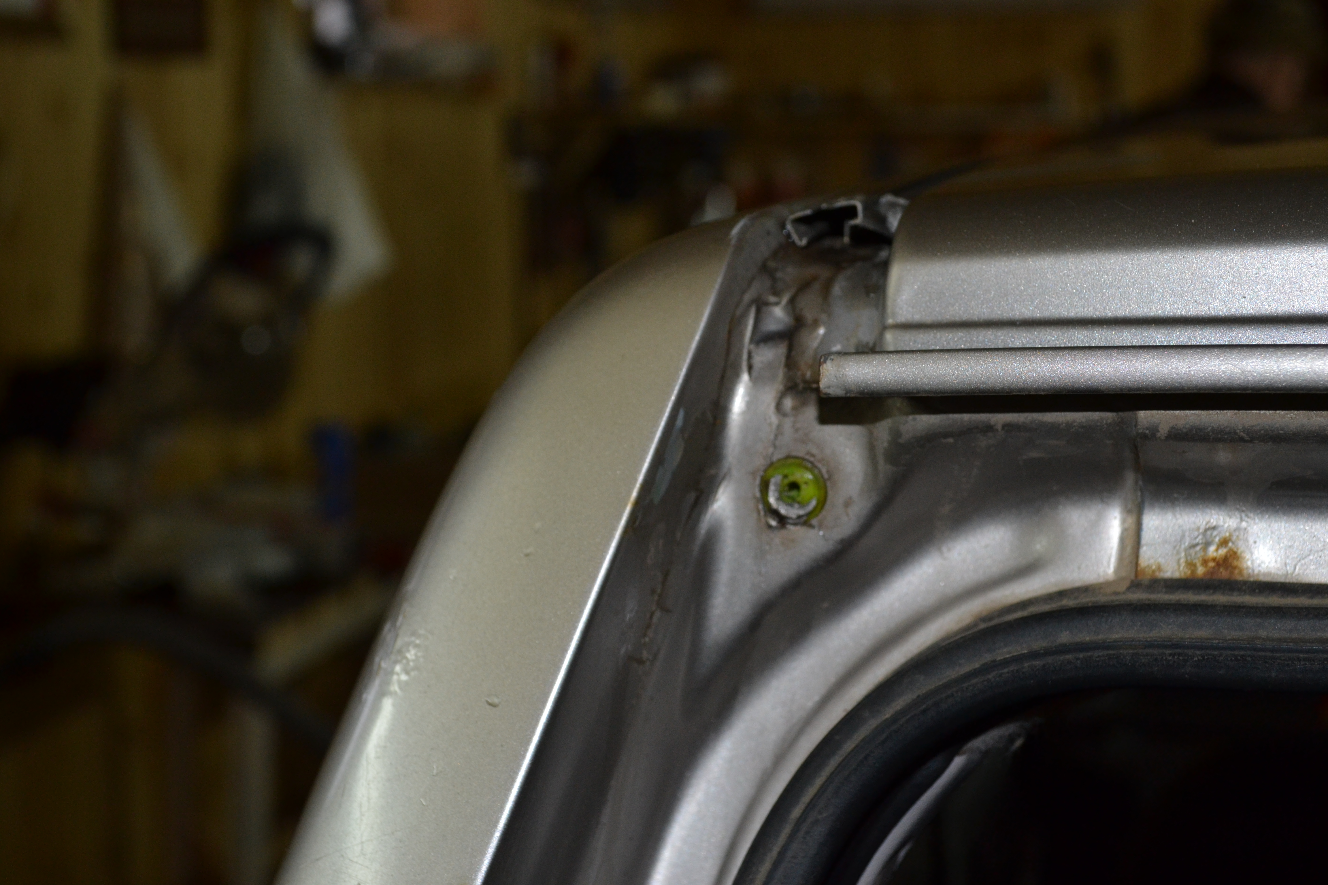

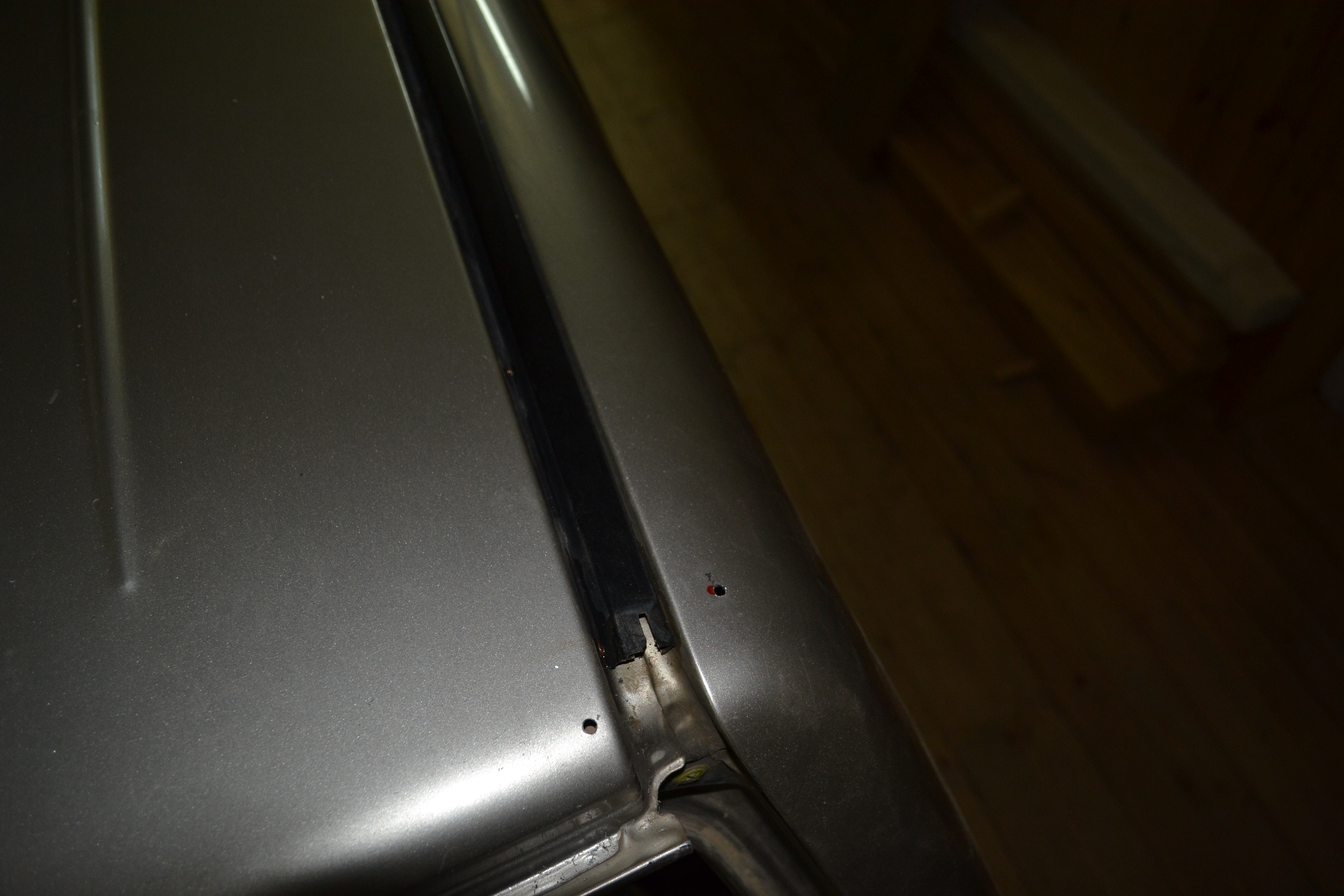

4. Прикладываем спойлер размечаем отверстия по бокам и сверлим. Самое сложное решится. сверлим под инты крепления и отверстие для заводки кабеля. Я сделал не совсем позаводу но об этом позже.

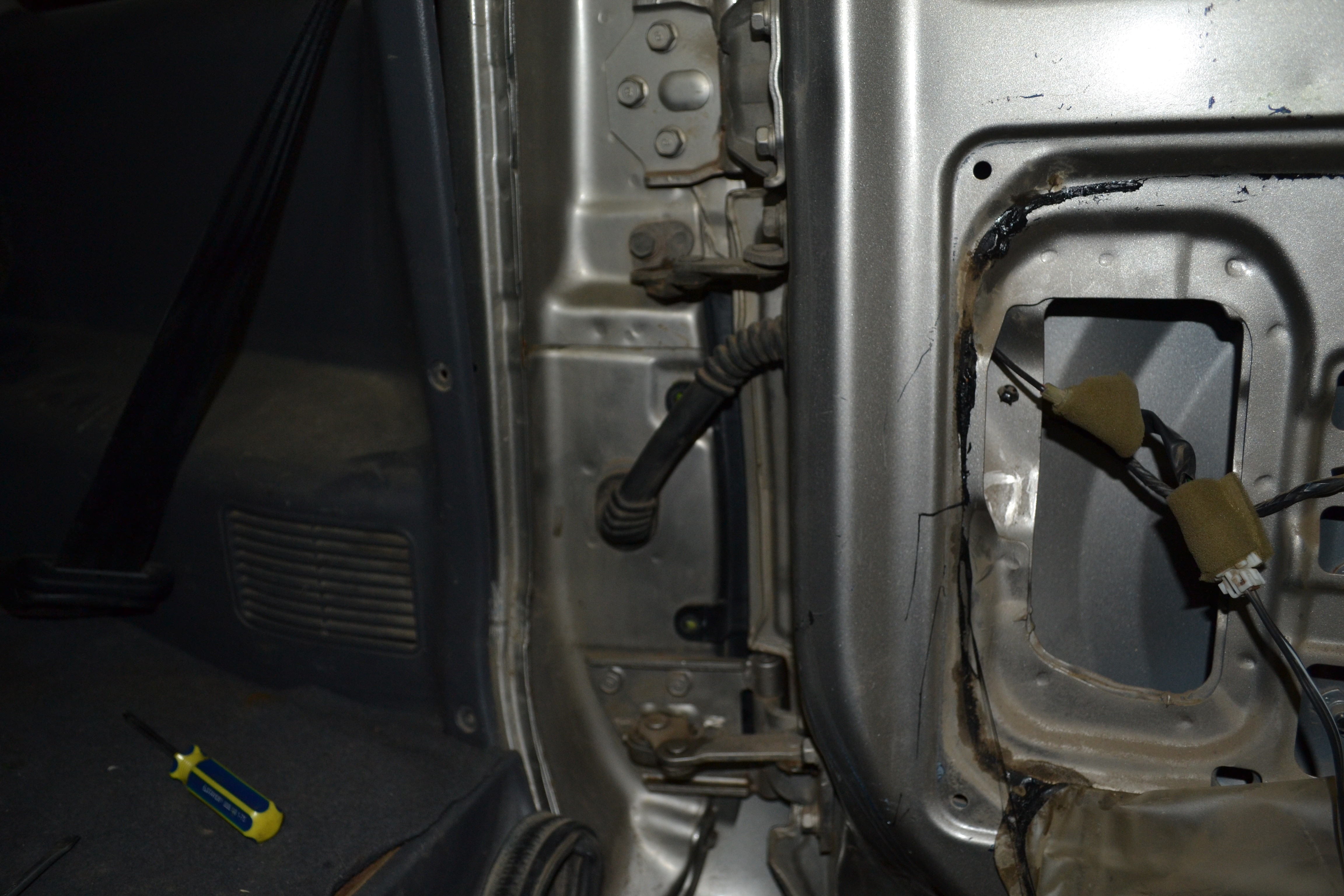

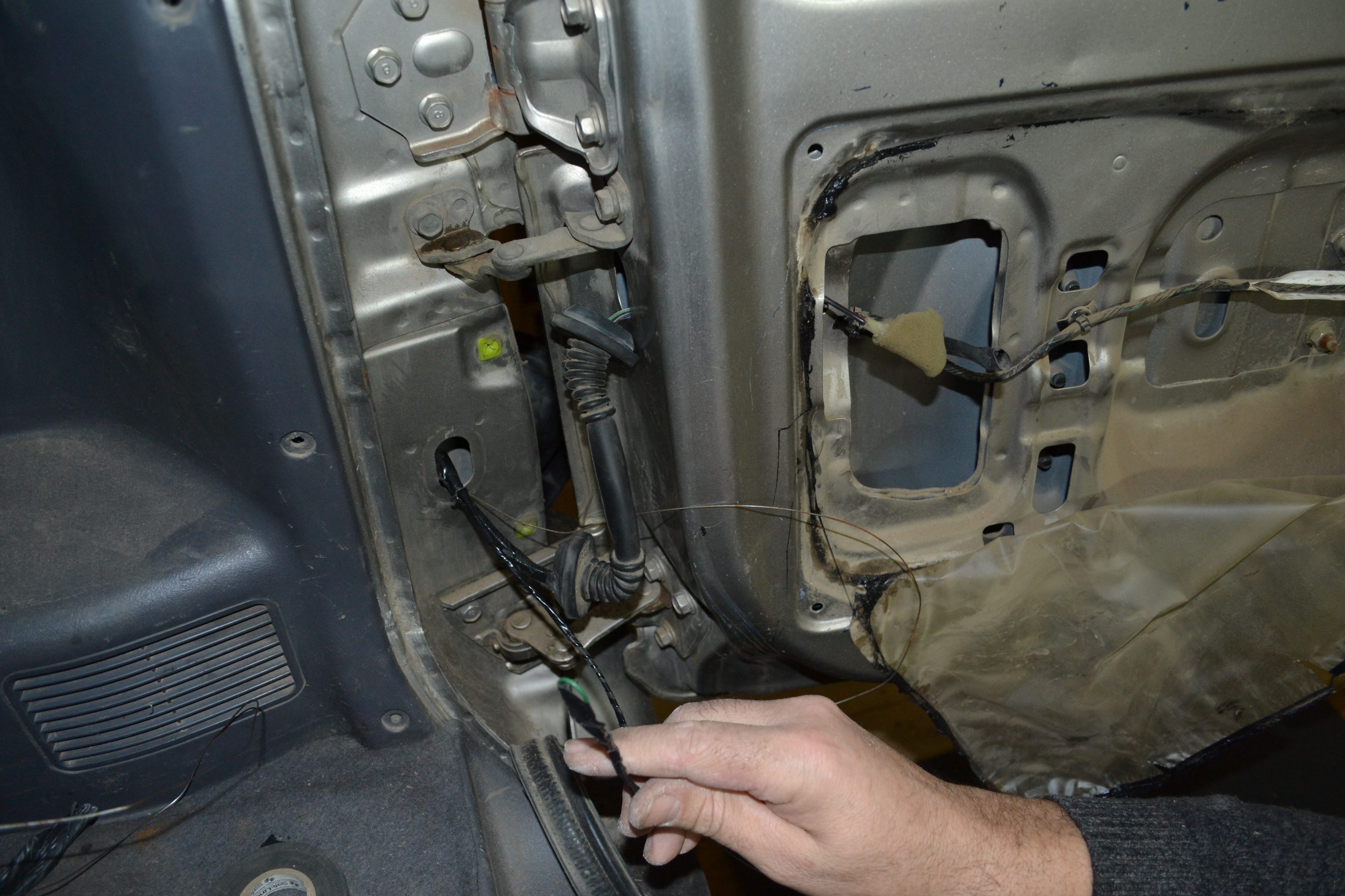

5. Снял обшивку задней двери что бы добраться до провода повторителя стоп сигнала. Сам провод я протащил из двери потом вытянул через гофру обратно в кузов. делал для того что бы сохранить родной штекер и иметь разборное соединение. Само соединение я отрезал от проводки что бы было легче протягивать через технологические отверстия.

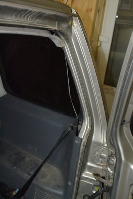

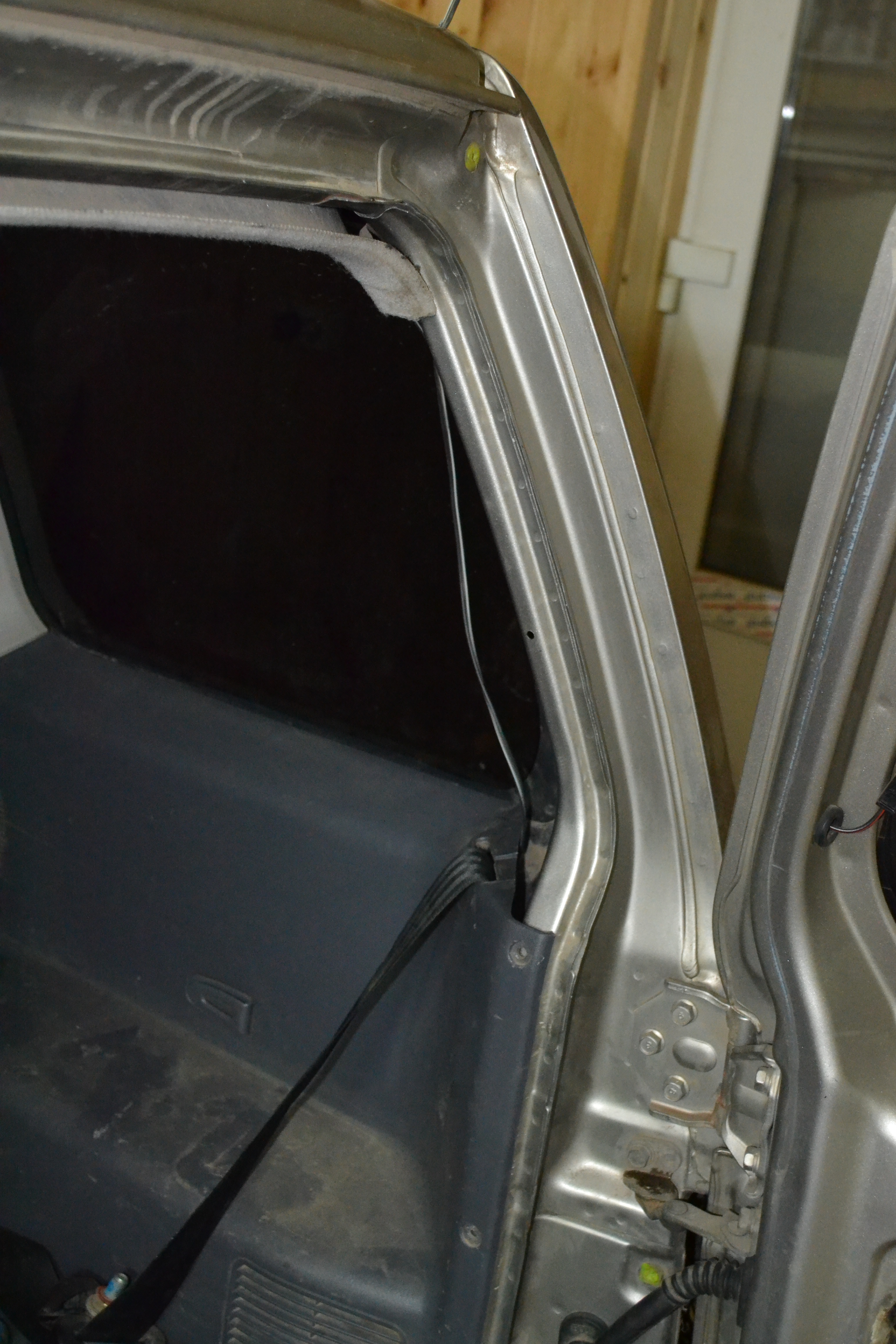

6. Профод протянул в район задней правой стойки и под ее накладкой протянул до отвестия в крыше.

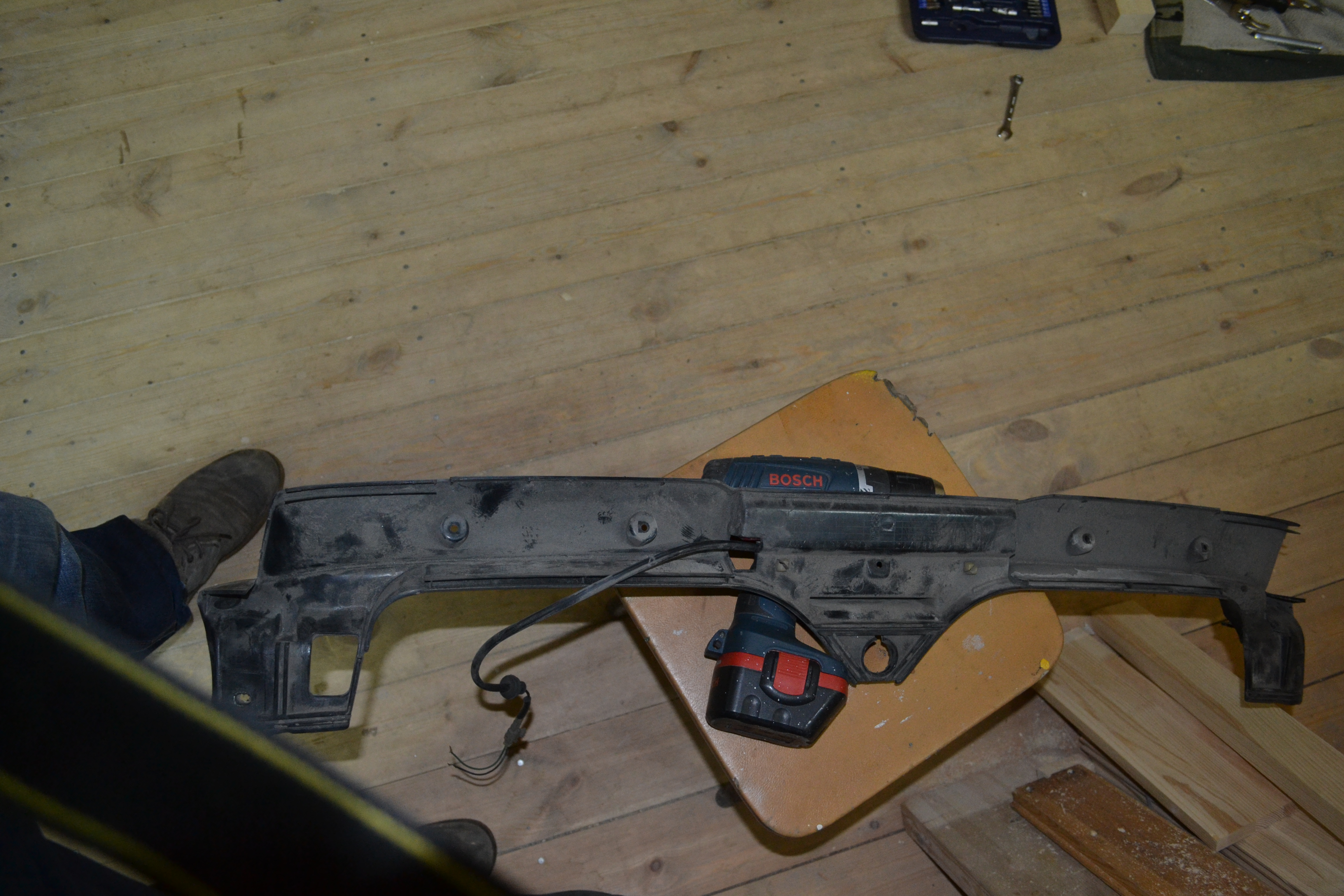

7. Спойлер я разбирал, хотя наверное можно и не разбирать, но провода в таком случае тянуть сложнее. В общем через отверстия в спойлере я протащил провод до стоп сигнал где их благополучно и соединил.

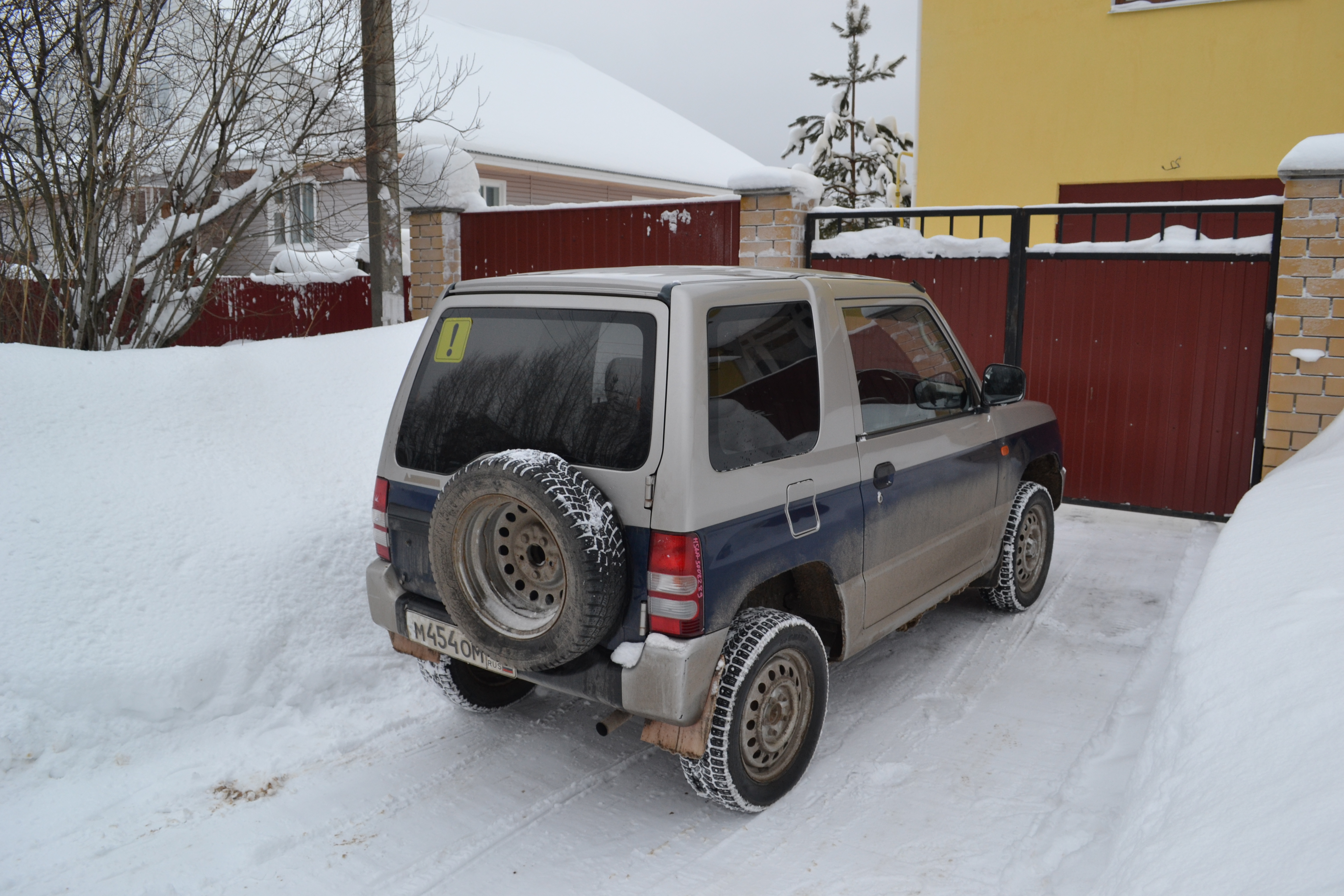

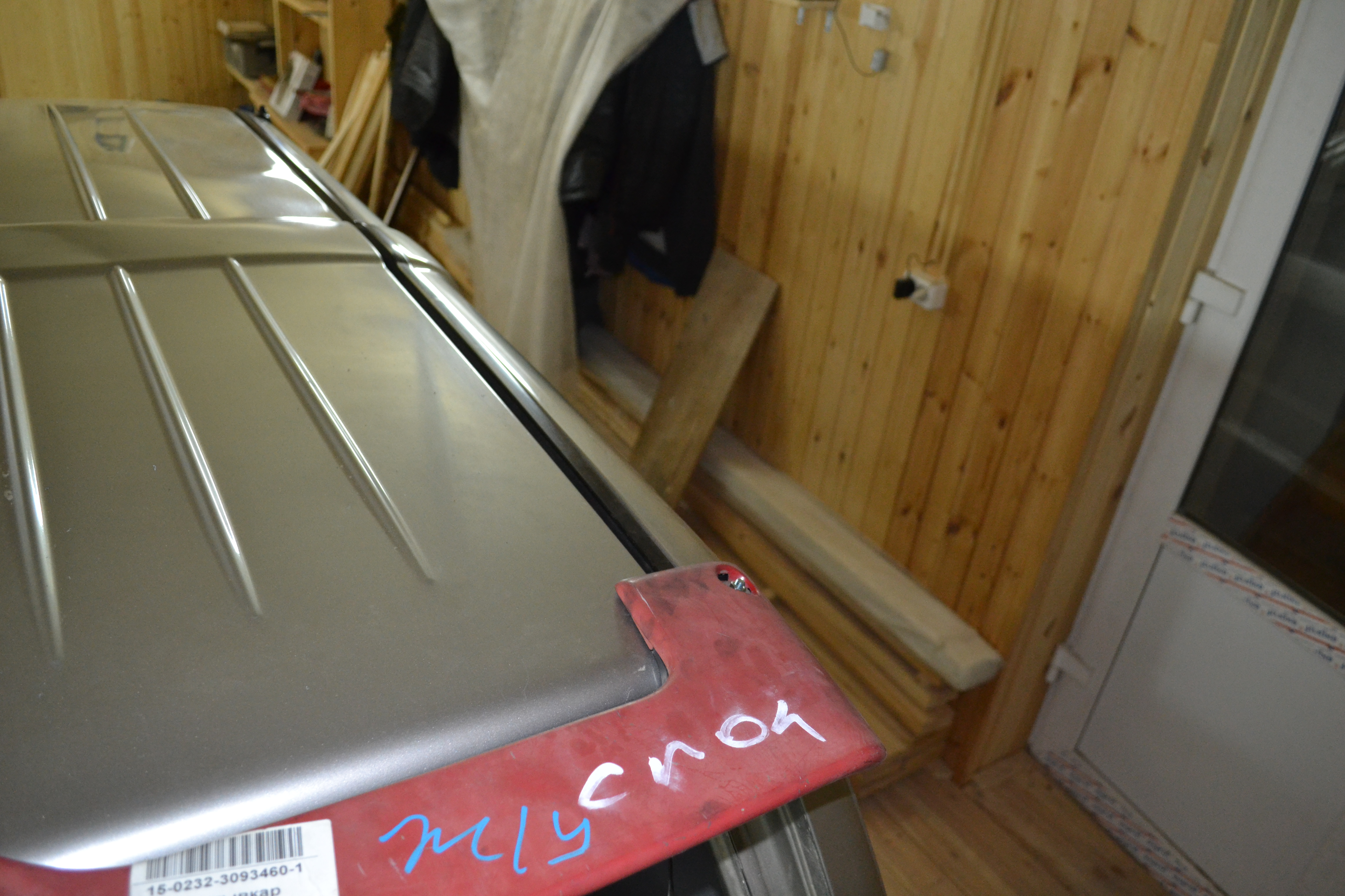

вид до установки
вид до установки
еще вид до
еще вид до

Задняя накладка
Задняя накладка
Рука проходит. если сильно тянут обшивку внуиз ее можно поломать

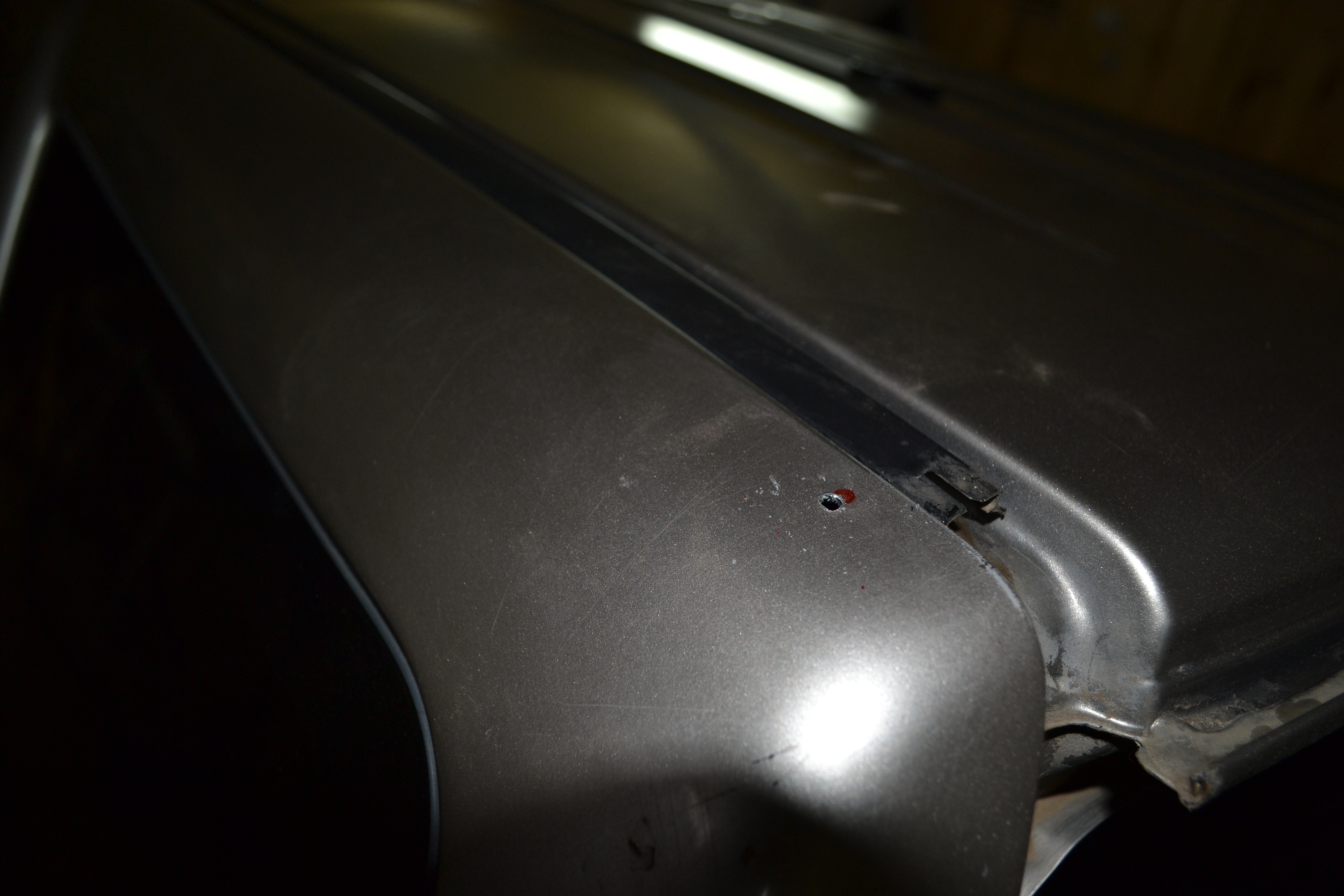

Отверстие для винта слева
Отверстия справа
Отверстия справа
Разобранный спойлер
Разобранный спойлер

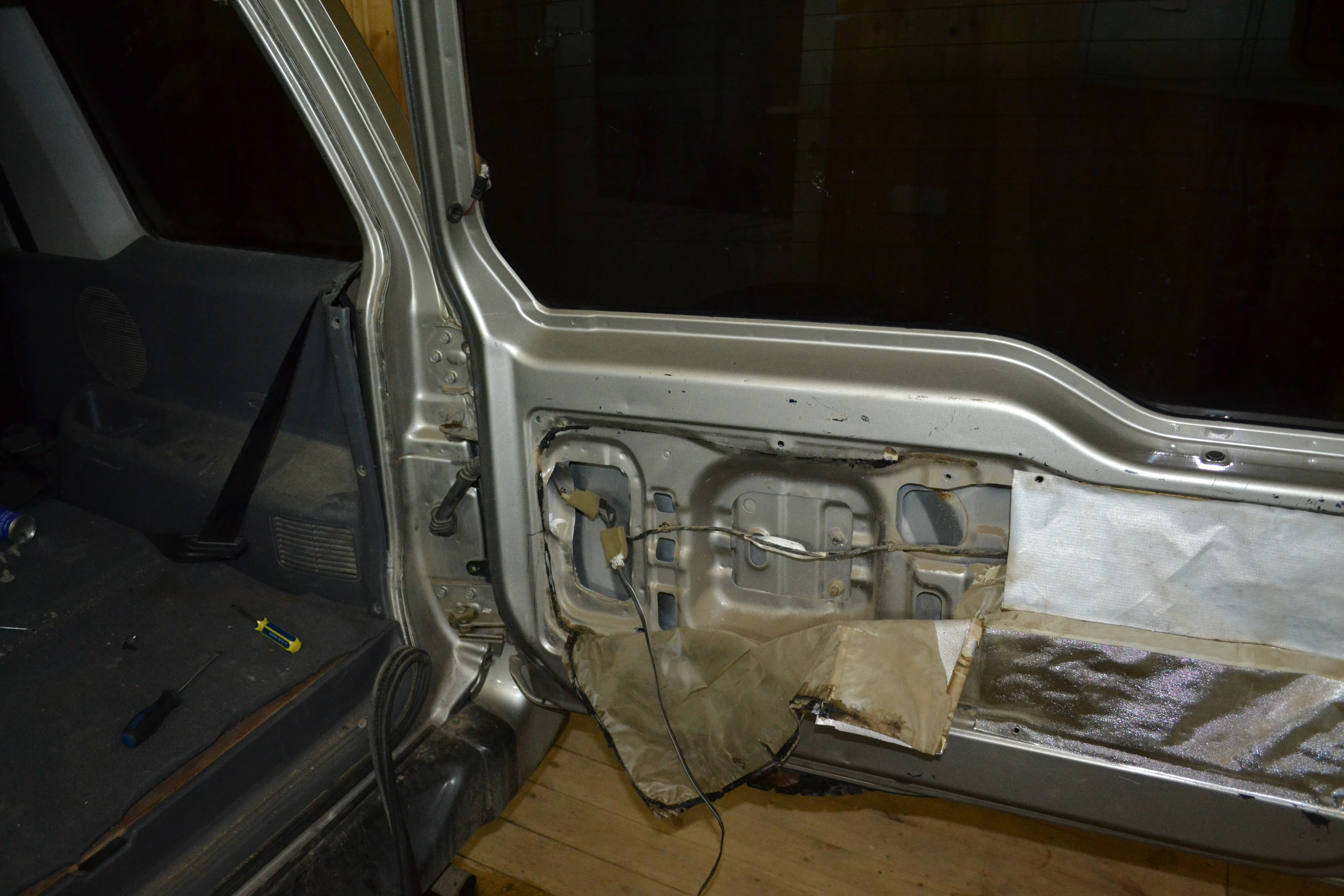

Провод повторителя и его разъем
Гофра и разъем поближе

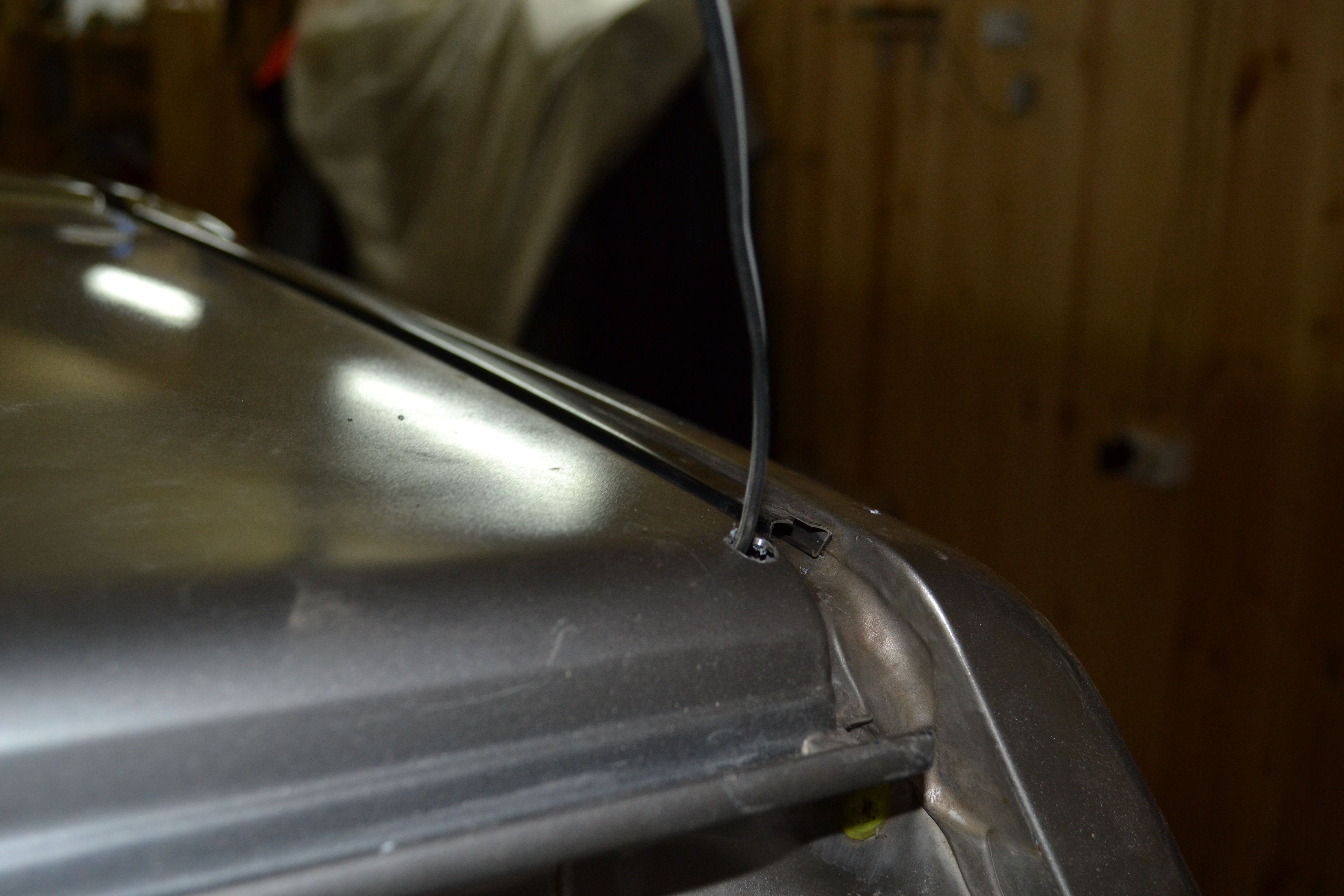

Все готово к затягиванию в стойку
готовый результат. провод протянут

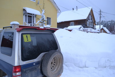

Вид на уже на крыше
Вид на уже на крыше
Прикрутил. с другой стороны так же

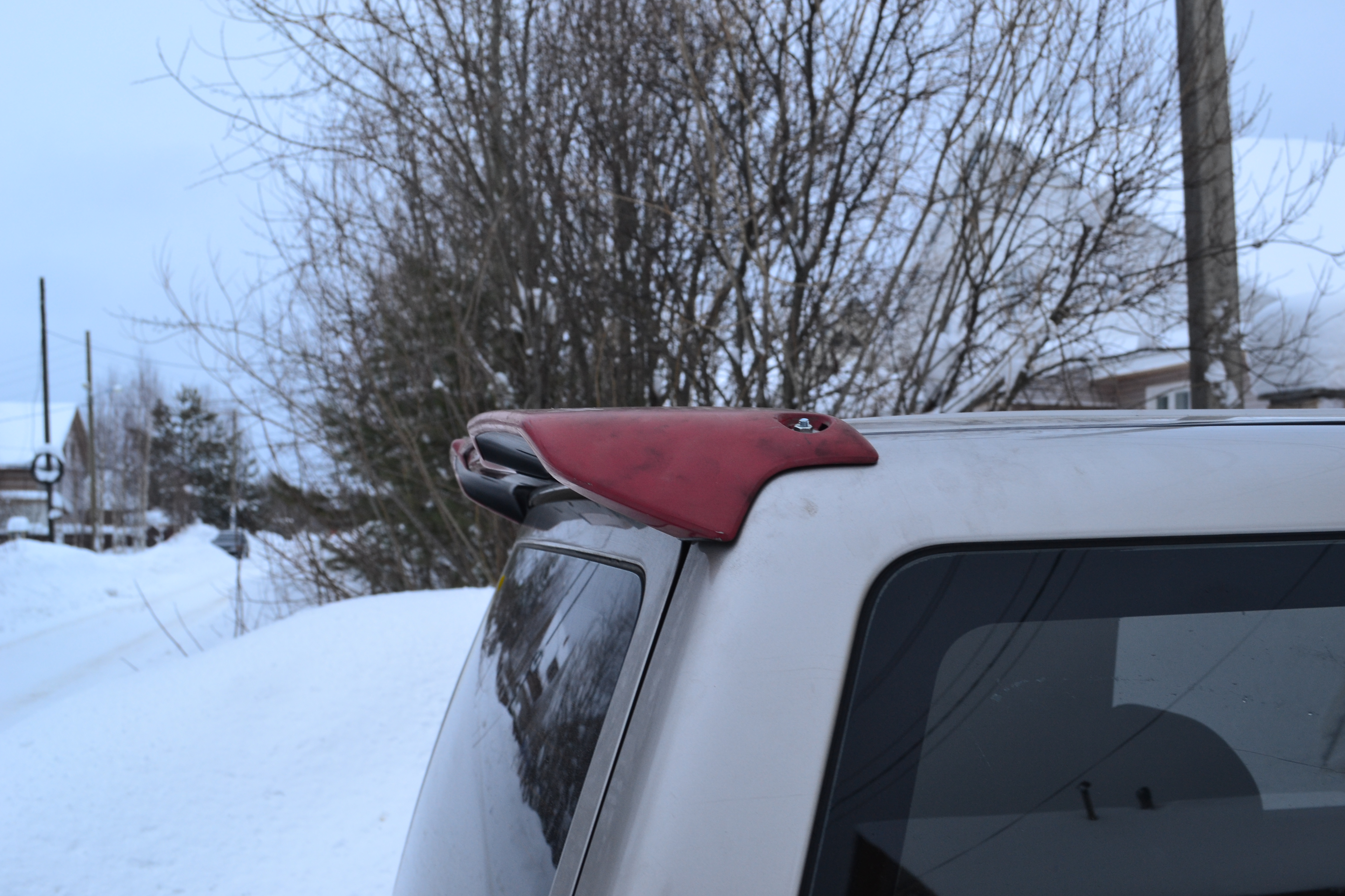

Готово
Готово
Ближе
Ближе
Вид сбоку. Мне нравится

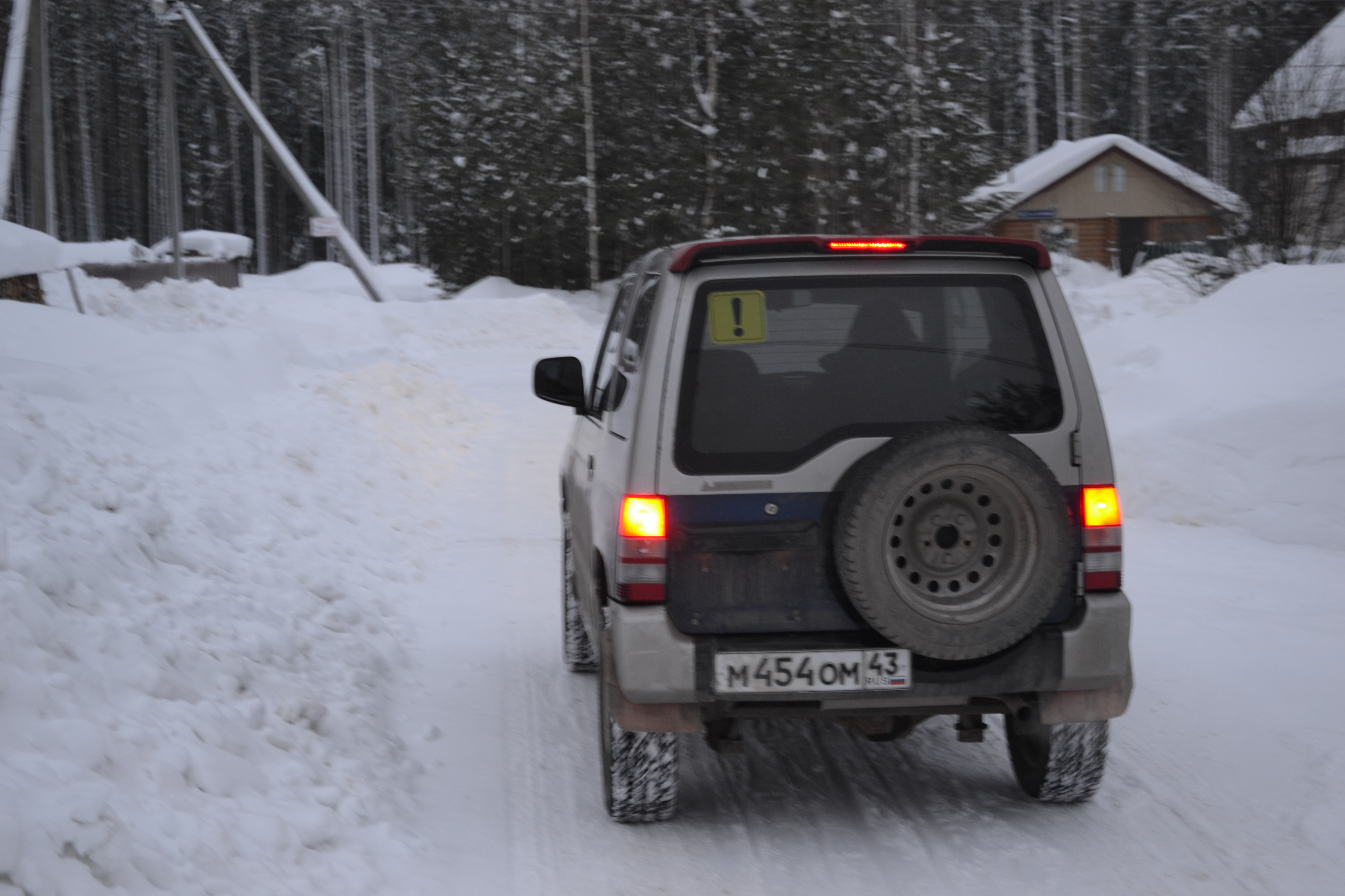

Все работает
Все работает
