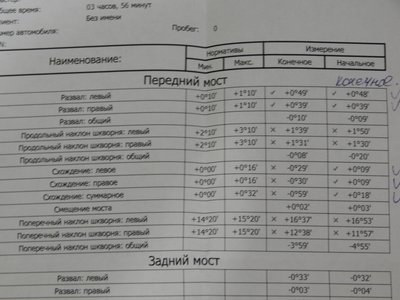

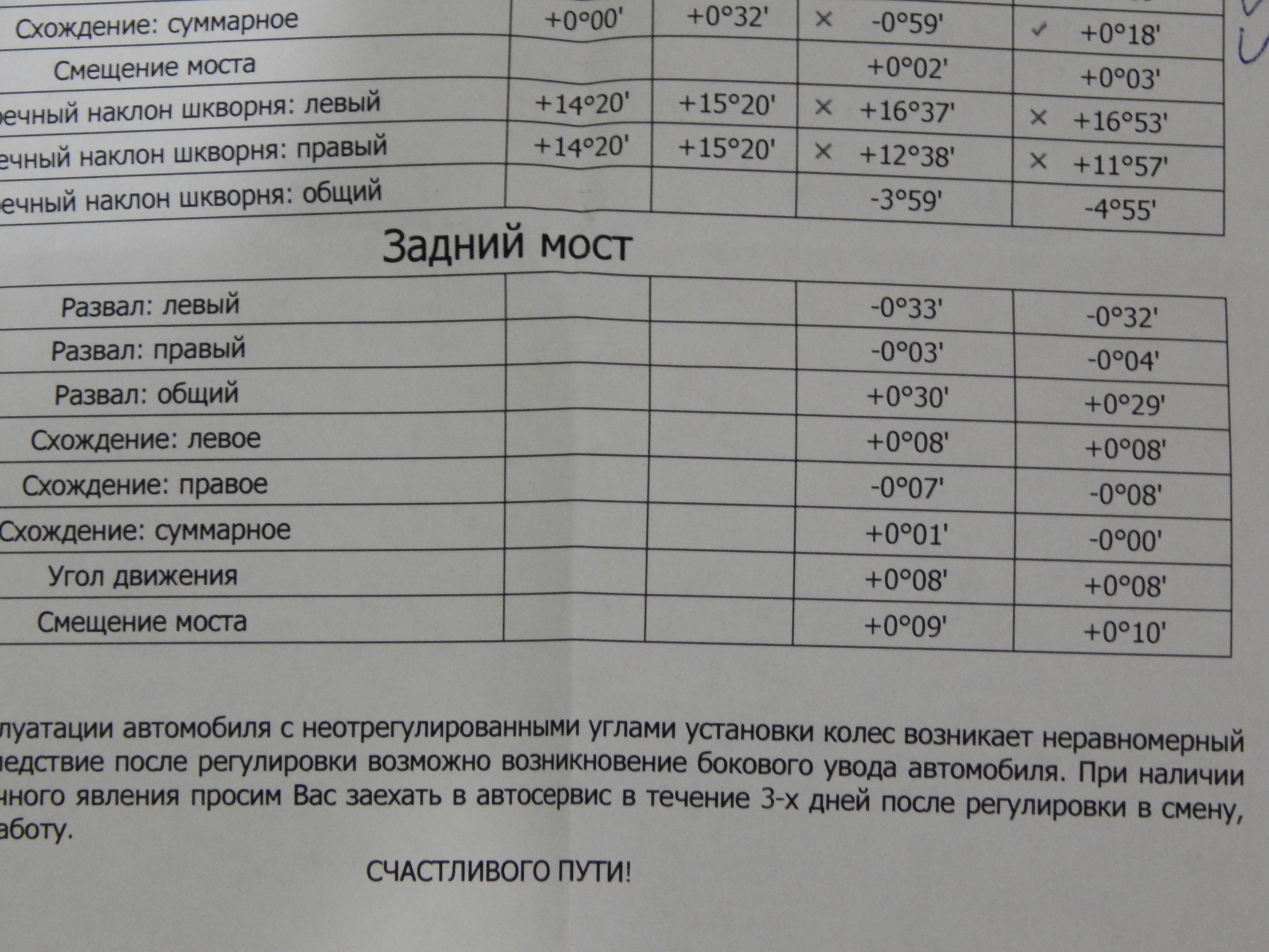

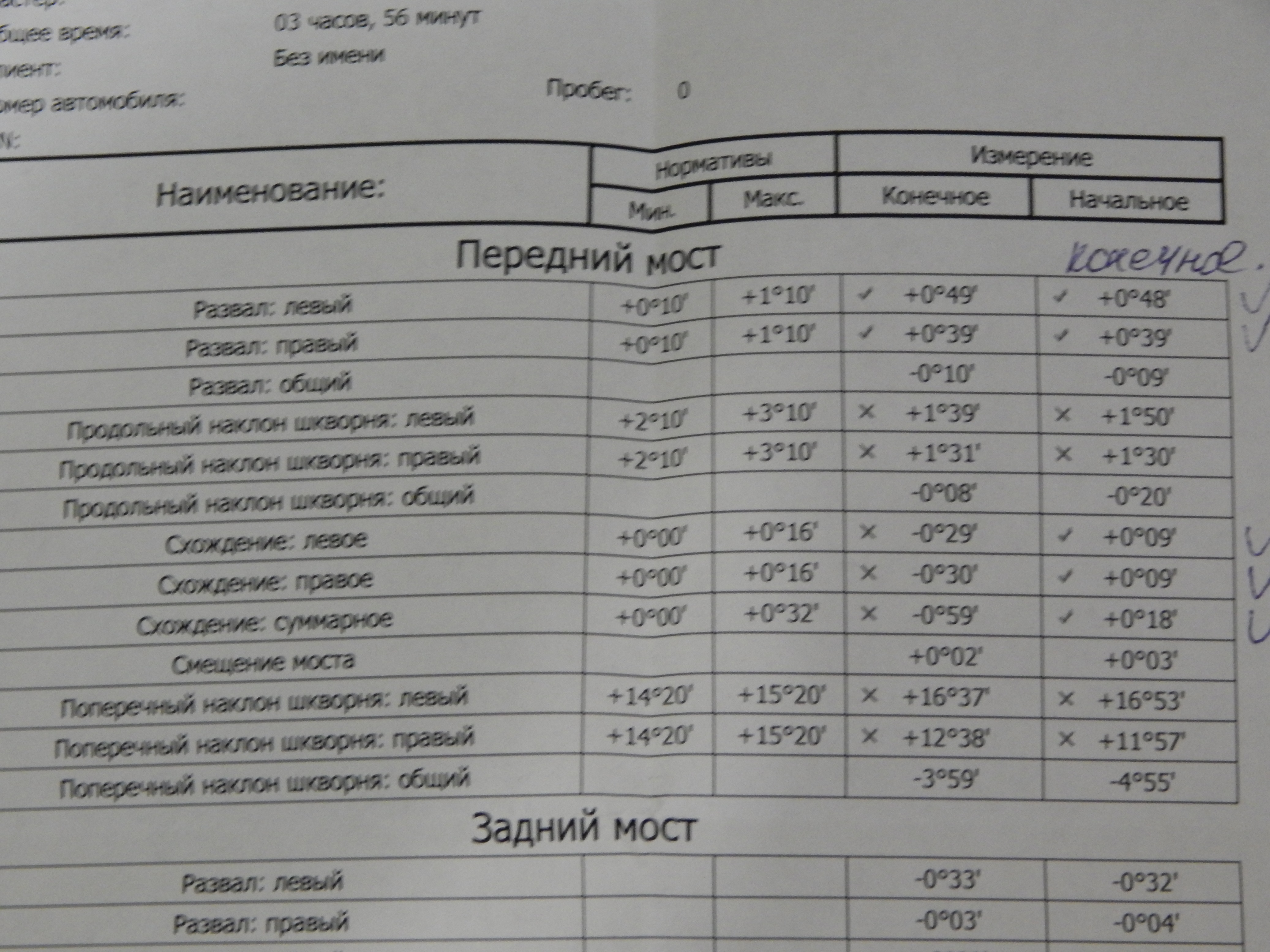

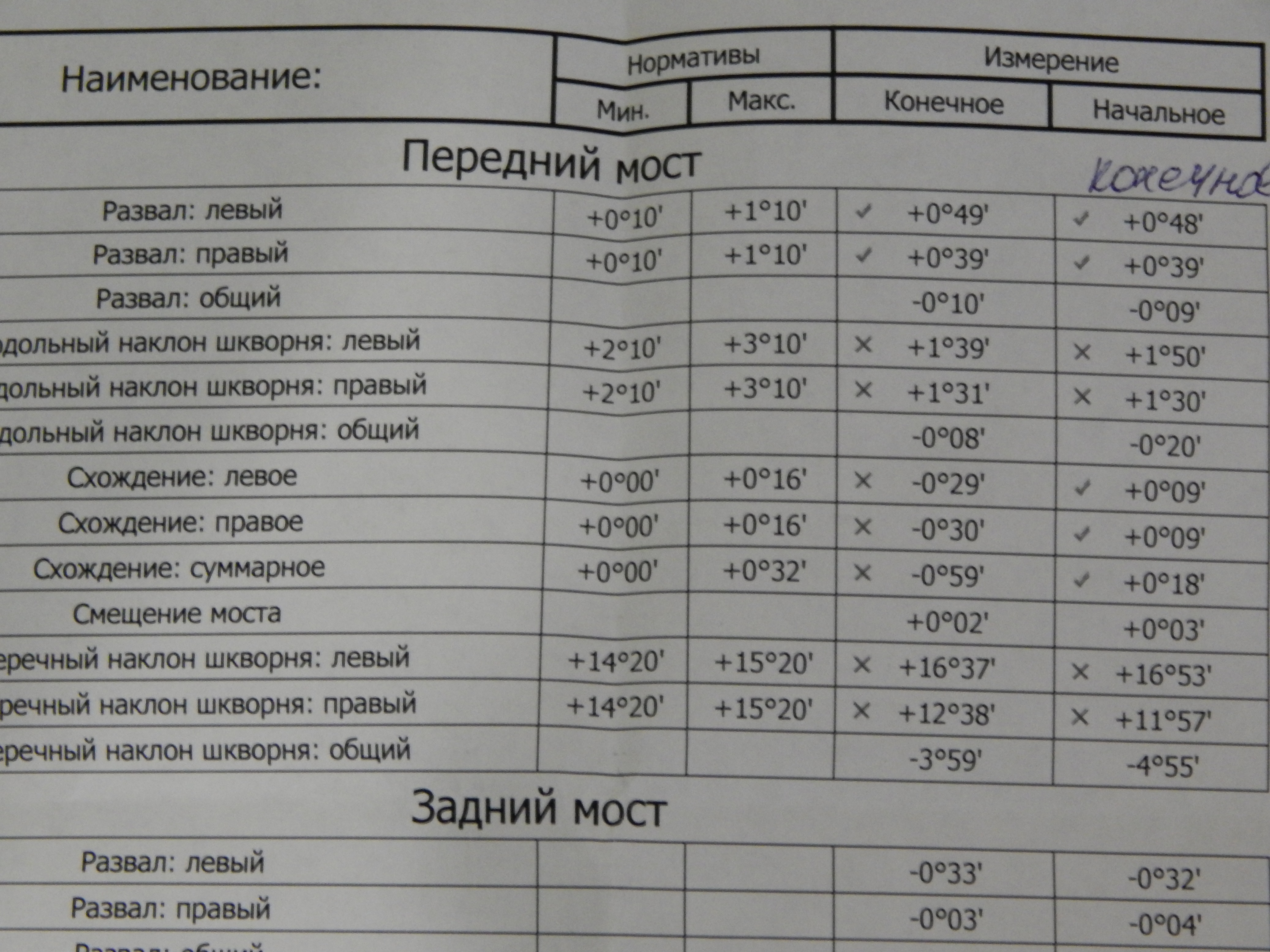

Всем привет , прошу совета у спецов: сегодня заменил всю рулевую трапецию(наружные и внутренние наконечники, сошку слева и рычаг справа) шаровые не трогал (не люфтят) и переставил на зуб оба торсиона , заменил передние аморы.Поехал на развал , мужик покрутил впереди , законтрил и сказал : развал норм. а сход вообще не трогал, и торсионы не крутил . Терзают сомнения всё-ли правильно , вот отчёт. Помогите , дайте правильные данные , как правильно регулировать .

Я развал для каждого переднего -0,15...-0,2 делаю. Иначе наружку жрет. Где то просчитались япы со стоковым развалом

По мурзилке у тя все Ок если не ошибаюсь.

Ну не с мурзилки, а с компа, на котором развал делают. Как буду у товарища спишу

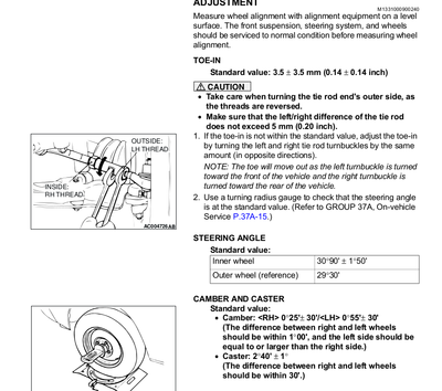

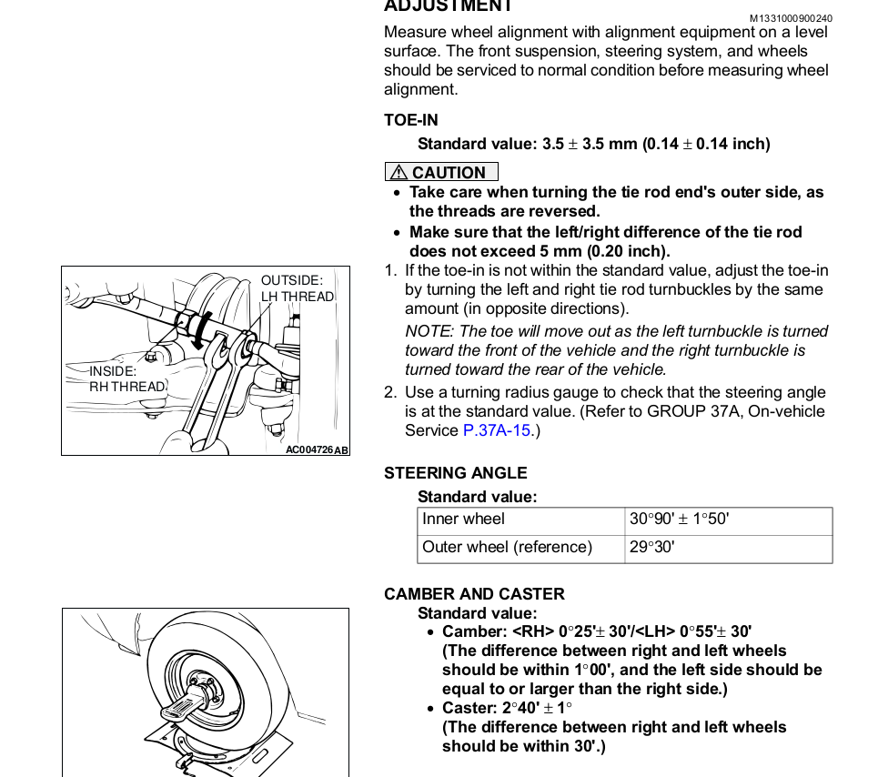

Из мануала на montero sport, наверно у вас так же.
