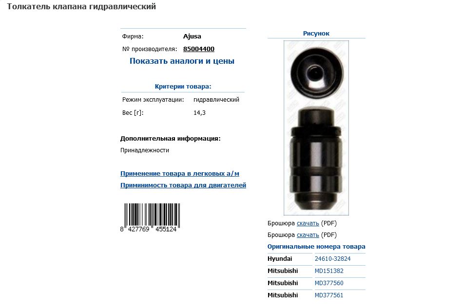

На 6g72 24кл., подходят гидрокомпенсаторы от хундая или нет? Может ставил кто?
На 6g72 родные гидро-ры MD377560. Аналог Ajusa 85004400
Hundai/KIA 24610-32824. Аналог тот-же самый Ajusa 85004400

Да, подходят.dimon_77 писал(а):На 6g72 24кл., подходят гидрокомпенсаторы от хундая или нет? Может ставил кто?

оригинал и есть оригинал, он и стоит соответственно. А Аюза хорошая реплика, не самого низкого качества типа Zetra или KoiVunen, но хуже Хюндая.
Ставьте от Хюндая и не парьтесь. Они действительно качественно сделаны и не хуже оригинала. Еще обратите внимание на 2 их разновидности - с юбочкой посередине и юбочкой пониже (кажется 24610-328О4) http://www.pajero4x4.ru/bbs/phpBB2/view ... 70#p309170
Реально в работе ведут себя одинаково.

Аджусу не ставь! выкинешь деньги.dimon_77 писал(а):На 6g72 24кл., подходят гидрокомпенсаторы от хундая или нет? Может ставил кто?
