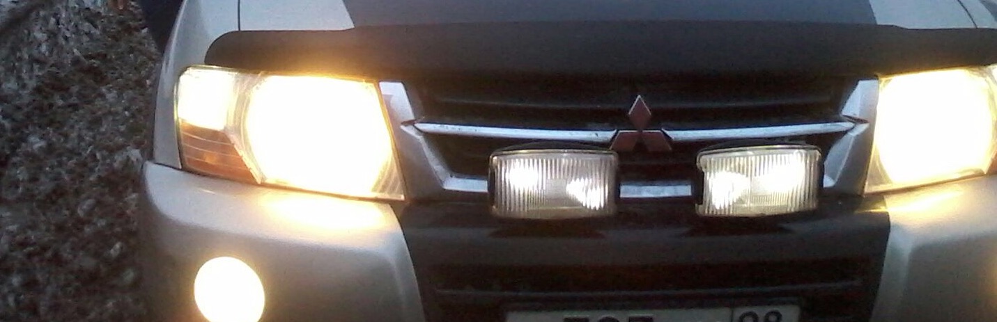

DenVer
Сообщения: 19767
Двигатель:: бэнзин
Мой автомобиль(и):: TLC-200
Откуда: Краснодар
Благодарил (а): 141 раз
Поблагодарили: 490 раз
Re: Замена переднего бампера дорестайл-рестайл
Сообщение DenVer »
Вот на машине бампер перекинут от рестайла.
Если присмотреться, то видно, что бампер выступает за расширитель арки. Естественно, что за расширителями последуют брызговики, молдинги да и весь пластик по кругу.

DenVer
Сообщения: 19767
Двигатель:: бэнзин
Откуда: Краснодар
Сообщение DenVer »
Не, я имел ввиду, что для нормального вида, а не как на фото, потребуется замена на детали от рестайлинга
