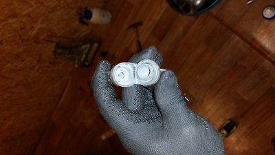

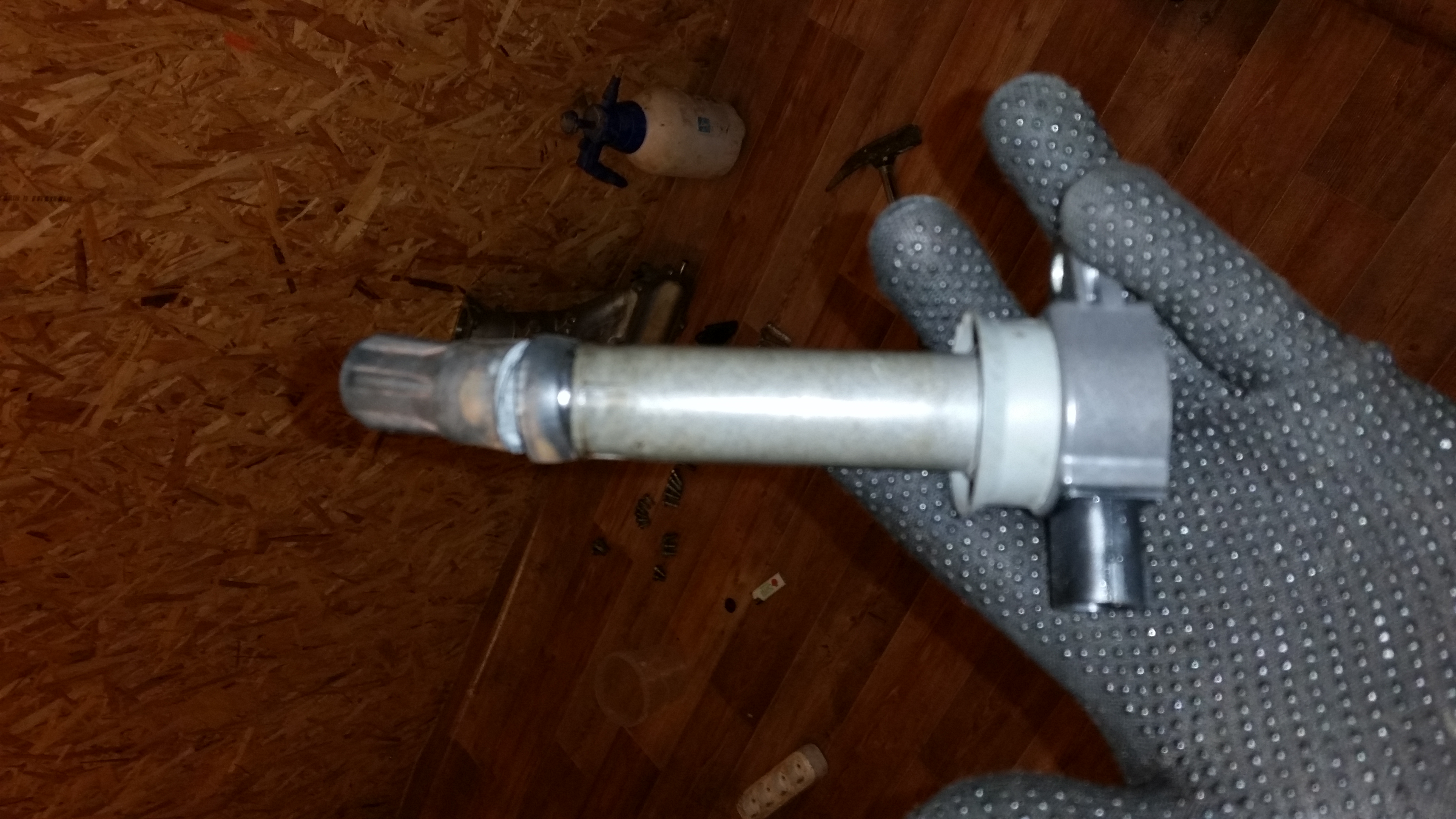

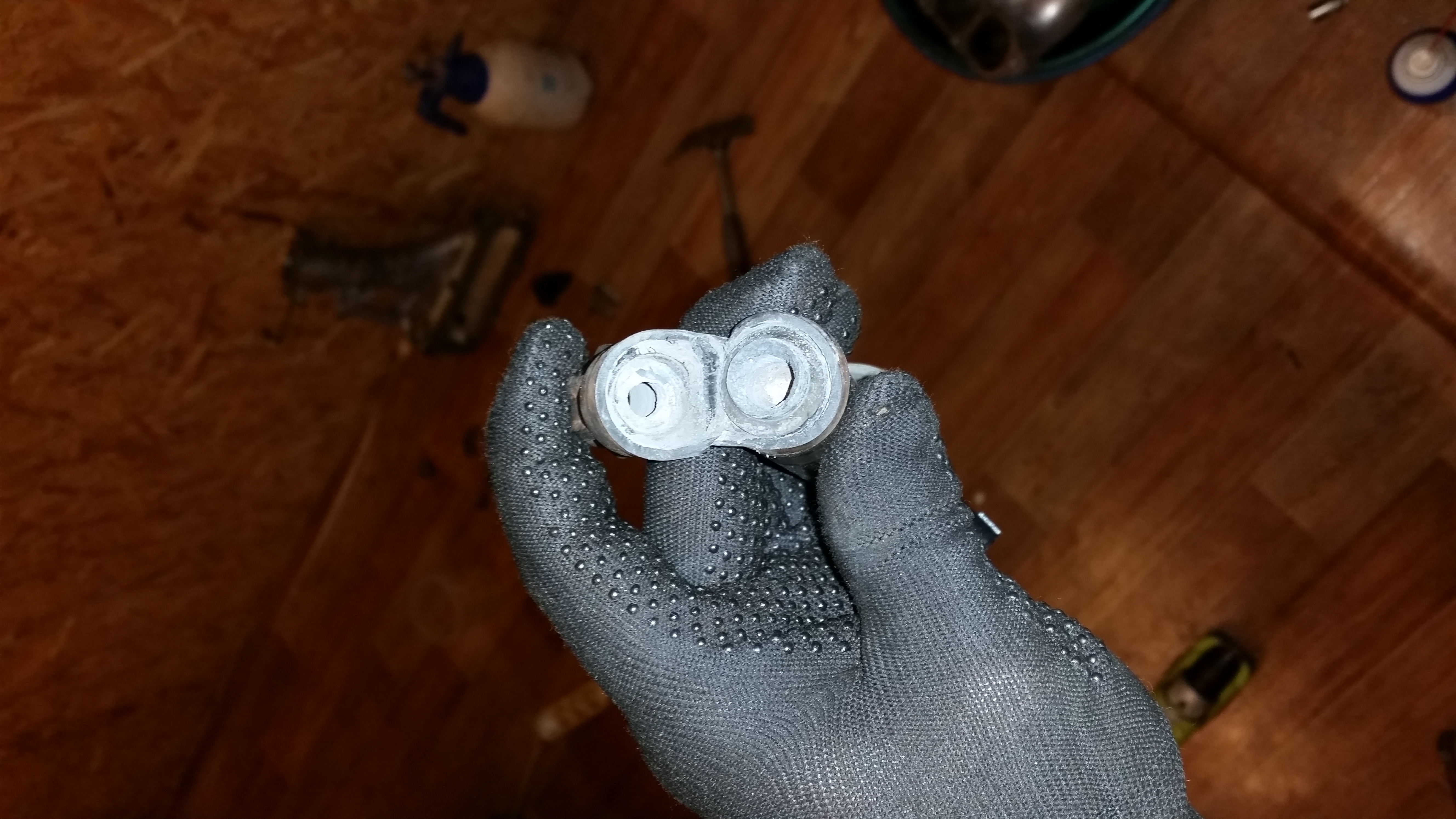

1832A031 Катушка зажигания разрушилась изнутри см.фото
Сообщение Rodriguez »
искал на форуме и в интернете, ничего подобного не встретил.
вчера менял свечи, чистил впускной коллектор, систему егр, возил форсунки на стенд.
Все у меня получилось, но при сборке обратил внимание на одну из катушек (не много вспухла резинка, которая на ней снизу)... при снятии резинка оказалась хрупкой и треснула... на фото то что я увидел. внутри должна быть фигурная пружинка-ни ее ни даже намека НЕТ. ВНУТРИ ВСЕ СОЖРАНО НЕ ПОНЯТНО ЧЕМ И ВОНЯЕТ кипящим аккумулятором.
при этом двигатель работал ровно... свечи выглядят одинаково... проводка впоряде... ошибок не было

Камрады айнид хелп!!!кто нибудь видел такое?

Возможно, кто то слишком любит мыть мотор керхером.
очень злой бывший ОД

Думал об этом, но эта катушка стояла у моторного щита по впуском...
Есть предположение, что при прошлой замене свечей эту пружинку не поставили, но тогда вопрос почему свеча выглядит идентично со всеми остальными, без пружинки искра должна быть как минимум в разы слабее

Rodriguez писал(а):Думал об этом, но эта катушка стояла у моторного щита по впуском...
Да нет.
Просто попала вода и металл истлел, а окисел работал как резистор от радиопомех.
Проводимости хватало для нормальной работы.
