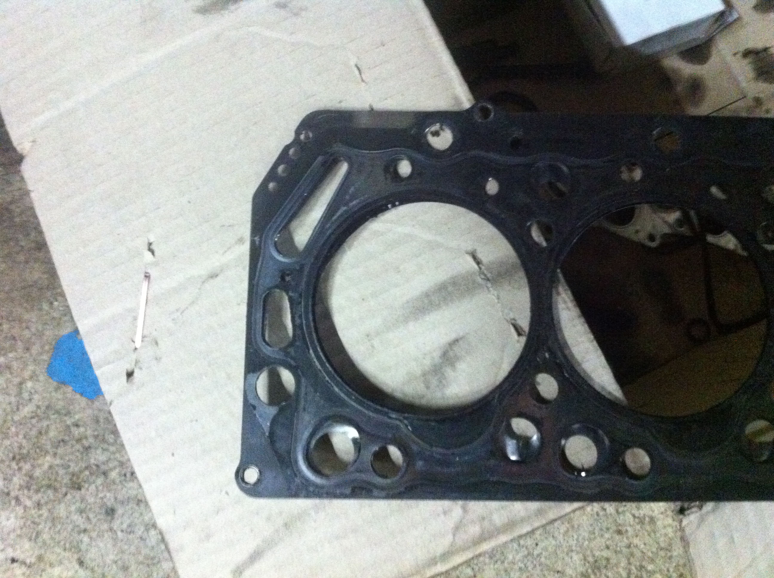

Кстати, посмотри внимательно на фото - вот это с моим мотором сделали профессионалы.
Вот те самые, которые перебрали по сто тыщ моторов каждый и все-все на свете знают.
А еще по заказ-наряду это MD 377776, а по факту - Victor reinz.

А может с этого и следует начинать?Nickolas писал(а): А еще по заказ-наряду это MD 377776, а по факту - Victor reinz.
Сначала поставят ХЗ что, потом затянут "усилием опытного слесаря".
Ну и конечно в заключении рождаются легенды.
Кстати если к Вам в мотор лазили, рекомендую проверить какой стороной шайбы под теми болтами стоят, про это вообще по ходу не знают.
Но суть не в этом.
ТС поставил опять же ХЗ с какого мотора делики ГБЦ, в каком состоянии умалчивается, и уверен что не опрессовывалась..........
Ну а Вы сразу про разгонные блоки начали.Алексей_PAJERO SPORT писал(а):Голову брали с делики, в отличном состоянии, блок не кривой.SNOOPER писал(а):Головку меняли, на какую?
Блок проверяли на кривизну?
Не знаю почему эта "секретная" информация в личку, но вот что имеем.
И не стоит из частных случаев делать систему.
Кстати болты тоже не просто так тянутся с определённым моментом, ибо они часто лопаются особенно по зиме при больших перепадах температуры.

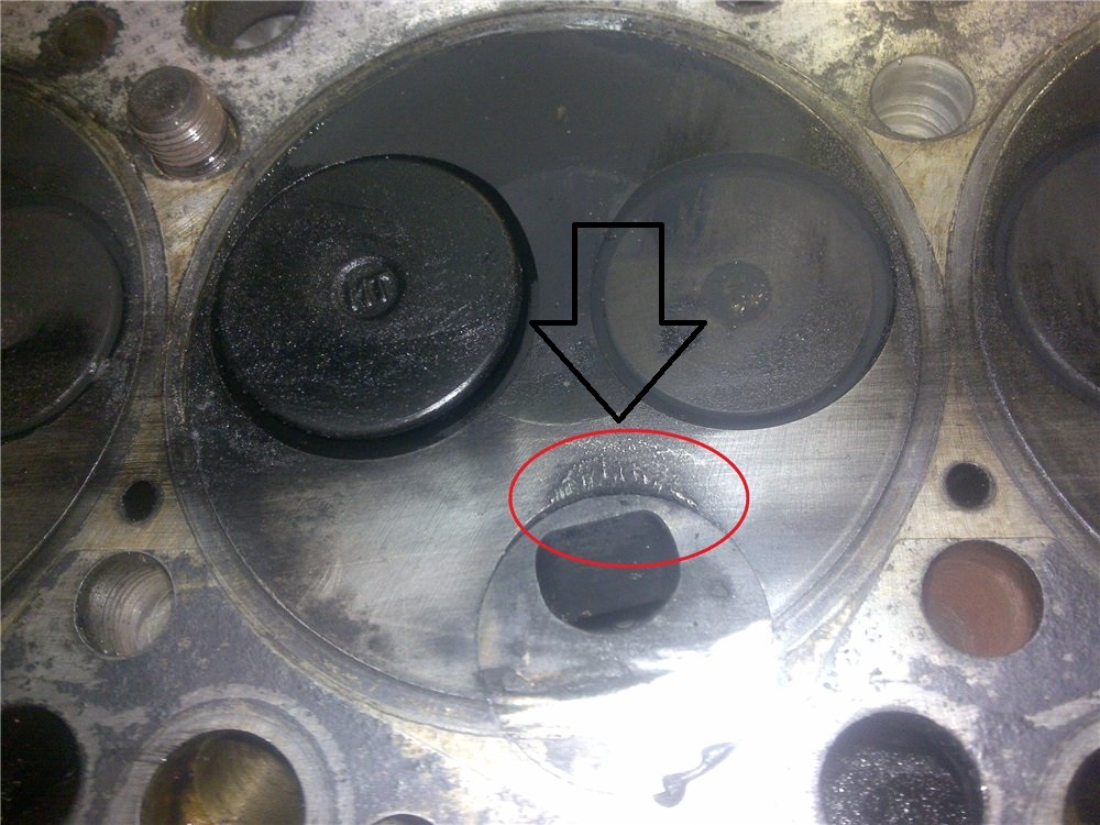

А в каком месте она прогорела? Фото прогара ГБЦ можно?Алексей_PAJERO SPORT писал(а): До этого прогорела ГБЦ

Фото сделать немогу, прогорела во всех четырёх цилиндрах, наверно неправильно написал, не знаю как правильно объяснить. Болты
затянули по мануалу.После замены протягивал. Голова с делики с такого же мотора, она пришла с Владика, с пробегом 68000 без пробега по РФ. Обмануть продавец не мог, общаемся с ним уже давно и косяков с запчастями раньше никаких не было. Единственное различие головок - это штуцер(на фото) у меня его нет и я его заглушил.
