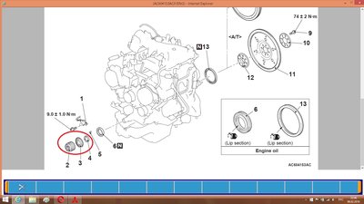

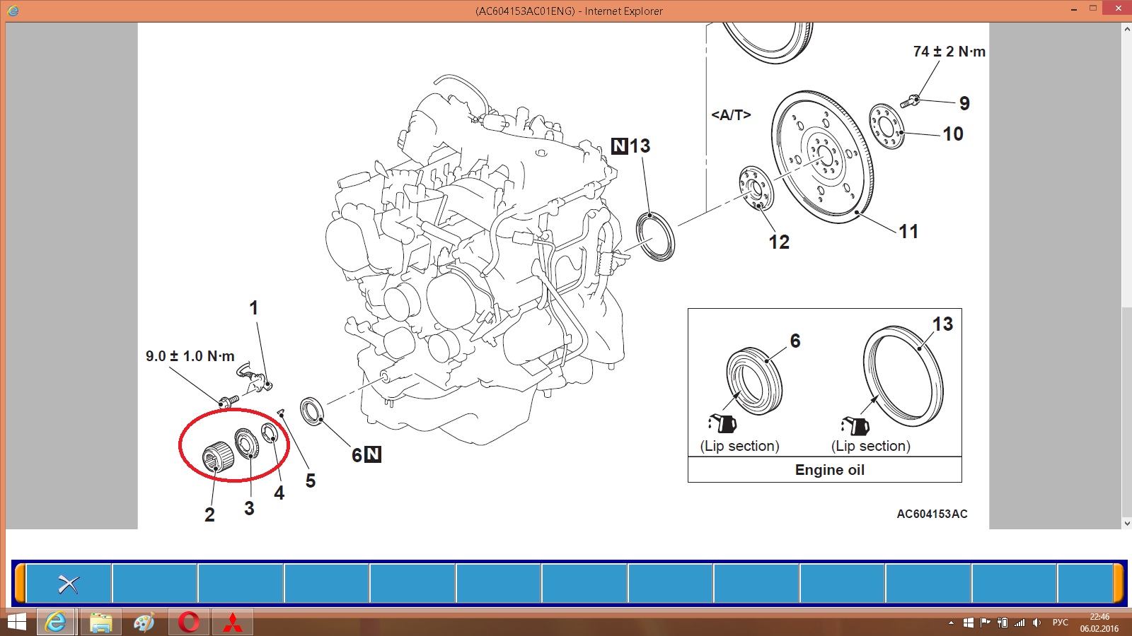

Re: Шлифовка ГБЦ на 6G72 и последующая настройка зажигания
Что то много.
Может 0.1 мм?
Ну и следует проверить как собран отмеченный узел
Да и сомнения берут что при таком искривлении гбц можно было бы назад поставить, ну и никакими прокладками такую кривизну не удержишь, в плане тосол и газ.
Может 0.1 мм?
Если я правильно понял про отмеченный узел, это звездочка коленвала. Ее не разбирали, хотел тоже сальник поменять, однако у этих упырей не оказалось съемника. Попытались постучать по колену - не дал этого делать. Лучше пусть старый останется, чем раздолбят все. По метке не скажу правильно не правильно, антифризно-масляные пятна не дали разглядеть...SNOOPER писал(а):Что то много.
Может 0.1 мм?
а как можно не так собрать отмеченный узел учитывая что там шпоночный паз ?SNOOPER писал(а):Что то много.
Может 0.1 мм?
