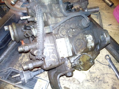

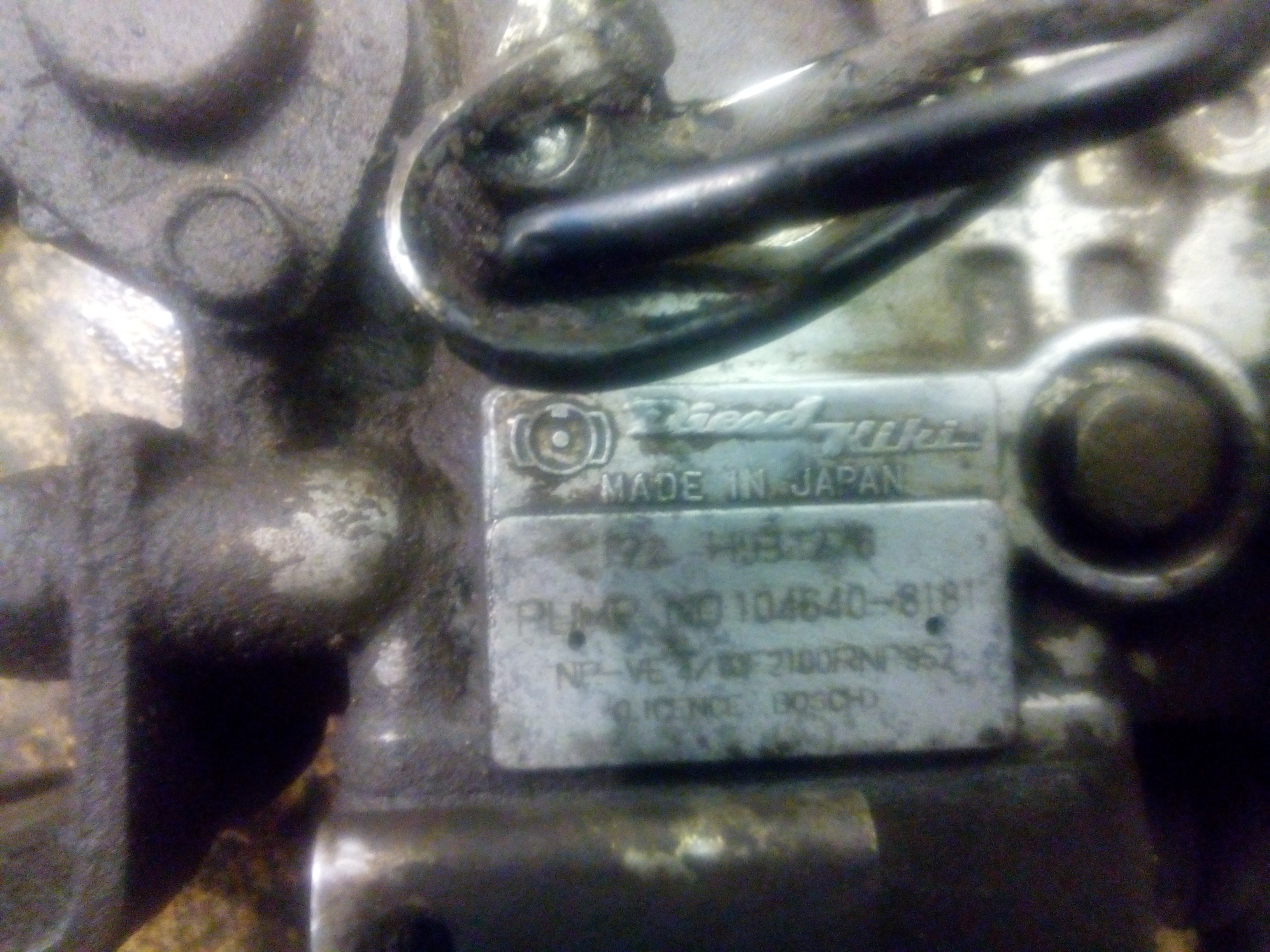

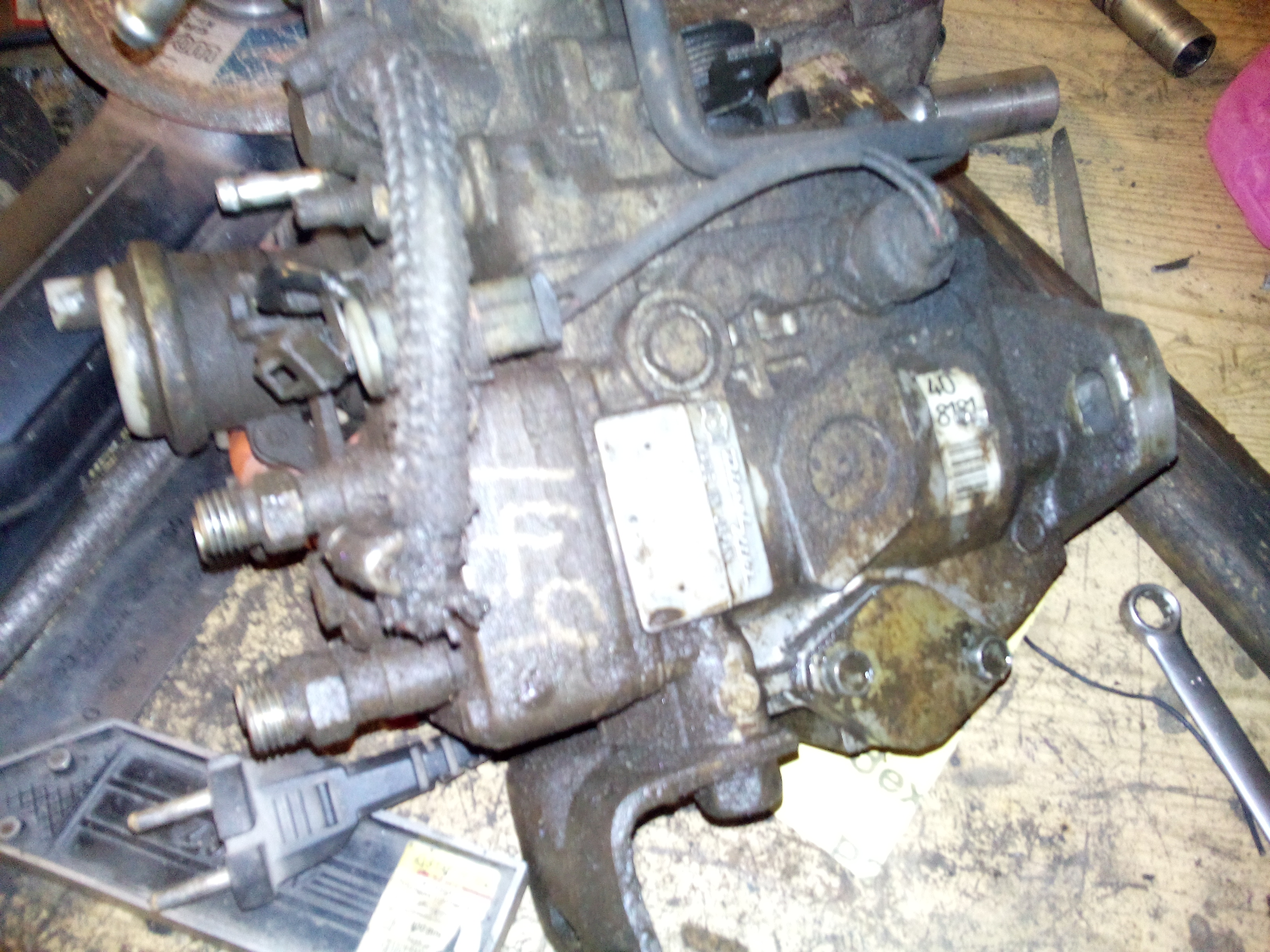

Приветствую! Подскажите пожалуйста номер ремкомплекта на ТНВД, нужны уплотнительные кольца и прокладки, а также передний сальник.
Вот такой насос!
Вот такой насос!

Двигатель 4D56 с турбиной.

9 461 615 373 сальничек
P-2.1993г.4D56T.короткий,правый,мкпп.

9 461 610 423 основной ремкомплект прокладки и кольца , возможно ещё один комплект потребуется номер пока не нашёл

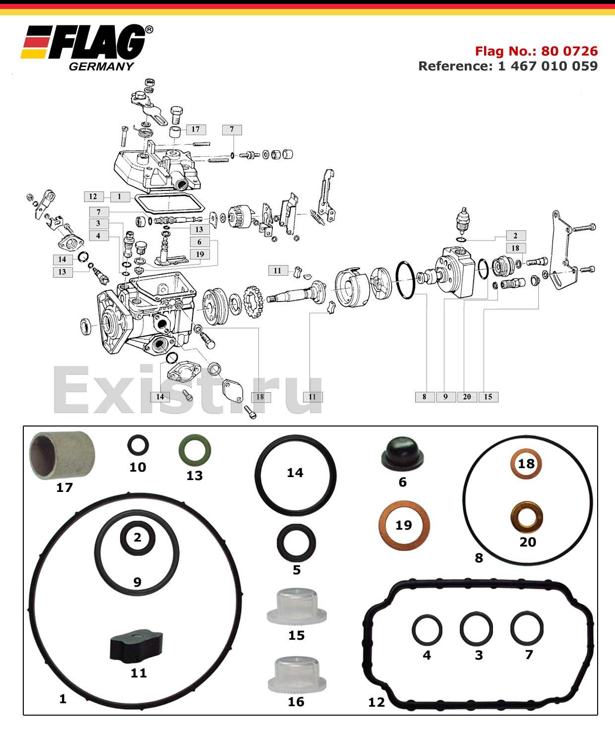

Вот ремкомплект, правда от нетурбового насоса.
