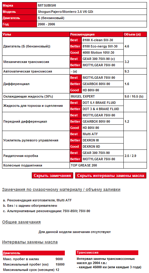

Дементий писал(а): Подскажите пожалуйста как это делается, как часто и какие жидкости и емкости заливать.
Andy123
Сообщения: 84
Зарегистрирован: 16 сен 2015, 15:59
Мой автомобиль(и):: Montero 3 XLS, 2000г.
Откуда: Челябинск
Благодарил (а): 13 раз
Re: Замена жидкостей в редукторах и раздатке на Монтеро 3.5
Сообщение Andy123 »
У меня Montero 3 XLS... там механическая раздатка (вроде такая, как была в Паджеро 2).. Какое масло лить в неё? Подойдёт ли из таблицы выше?
Сообщение Michael7777 »
Andy123 писал(а):У меня Montero 3 XLS... там механическая раздатка (вроде такая, как была в Паджеро 2).. Какое масло лить в неё? Подойдёт ли из таблицы выше?
Easy Select? Жестко подключаемый передок? Главное чтобы масло для мостов имело пометку что оно для гипоидных передач оптимизировано а не для коробок. А масло для раздатке используется более жидкое с расширенным диапазоном рабочих температур. И главное чтобы там не было присадок на основе серы. Сера растворит латунные синхронизаторы. Поэтому там применяют масло класса GL-3 или GL-4. Сейчас часто указывается многими производителями что масло замещает класс и GL-4 и GL-5. Часто это не так. Враньё. И синхронизаторы в раздатке погибают. Ну или в коробке если механика.
