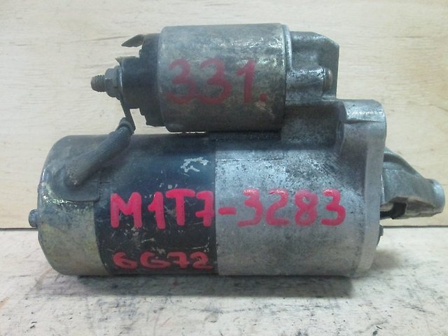

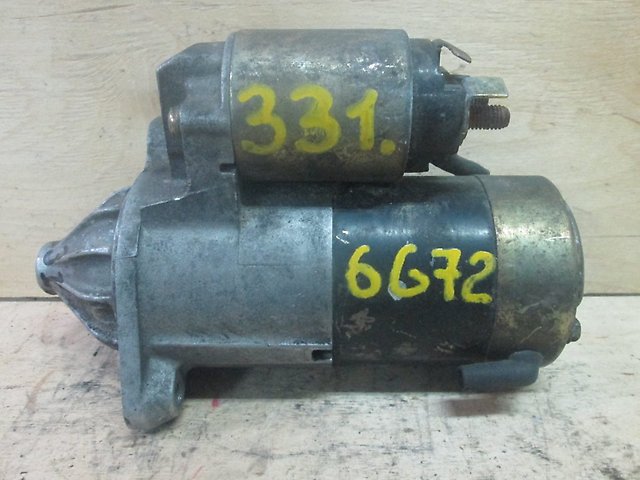

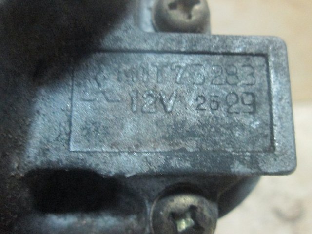

алексей - Маленький Мук писал(а):левый правый все равно, цепь стакрера: замок - ингибитр-( если АКПП)- втягивающие реле стартера,
Т.е. тот, что ниже, подойдёт 100?
Спасибо большое, Леш!
Марка MITSUBISHI
Номер двигателя 6G72
Номер, маркировка запчасти MD309472 M1T73283
Состояние контрактная (б/у)
Цена 2000р
- Сообщения: 20431
- Благодарил (а): 101 раз
- Поблагодарили: 1348 раз
Re: Чем отличается стартер 6g72
разница может быть ток если ток он не с Делики или Спорта, у делики он ( развернут в другую сторону) и клюв короче на мм 7, у Спорта тоже клюв короткий
у тебя мотор 12 или 24кл? стартеры короче на 24х клапнных, и они не взаямо заменяемые, все чуть меньше и беньдексы и обмотки, одинаковы ток втягивающие

24клапаннаалексей - Маленький Мук писал(а):разница может быть ток если ток он не с Делики или Спорта, у делики он ( развернут в другую сторону) и клюв короче на мм 7, у Спорта тоже клюв короткийу тебя мотор 12 или 24кл? стартеры короче на 24х клапнных, и они не взаямо заменяемые, все чуть меньше и беньдексы и обмотки, одинаковы ток втягивающие
А у тебя случайно номера стартера нет?

На 24кл нетC349EO писал(а):24клапаннаалексей - Маленький Мук писал(а):разница может быть ток если ток он не с Делики или Спорта, у делики он ( развернут в другую сторону) и клюв короче на мм 7, у Спорта тоже клюв короткийу тебя мотор 12 или 24кл? стартеры короче на 24х клапнных, и они не взаямо заменяемые, все чуть меньше и беньдексы и обмотки, одинаковы ток втягивающие
