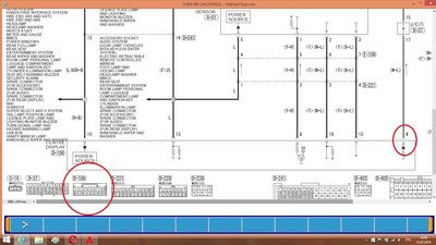

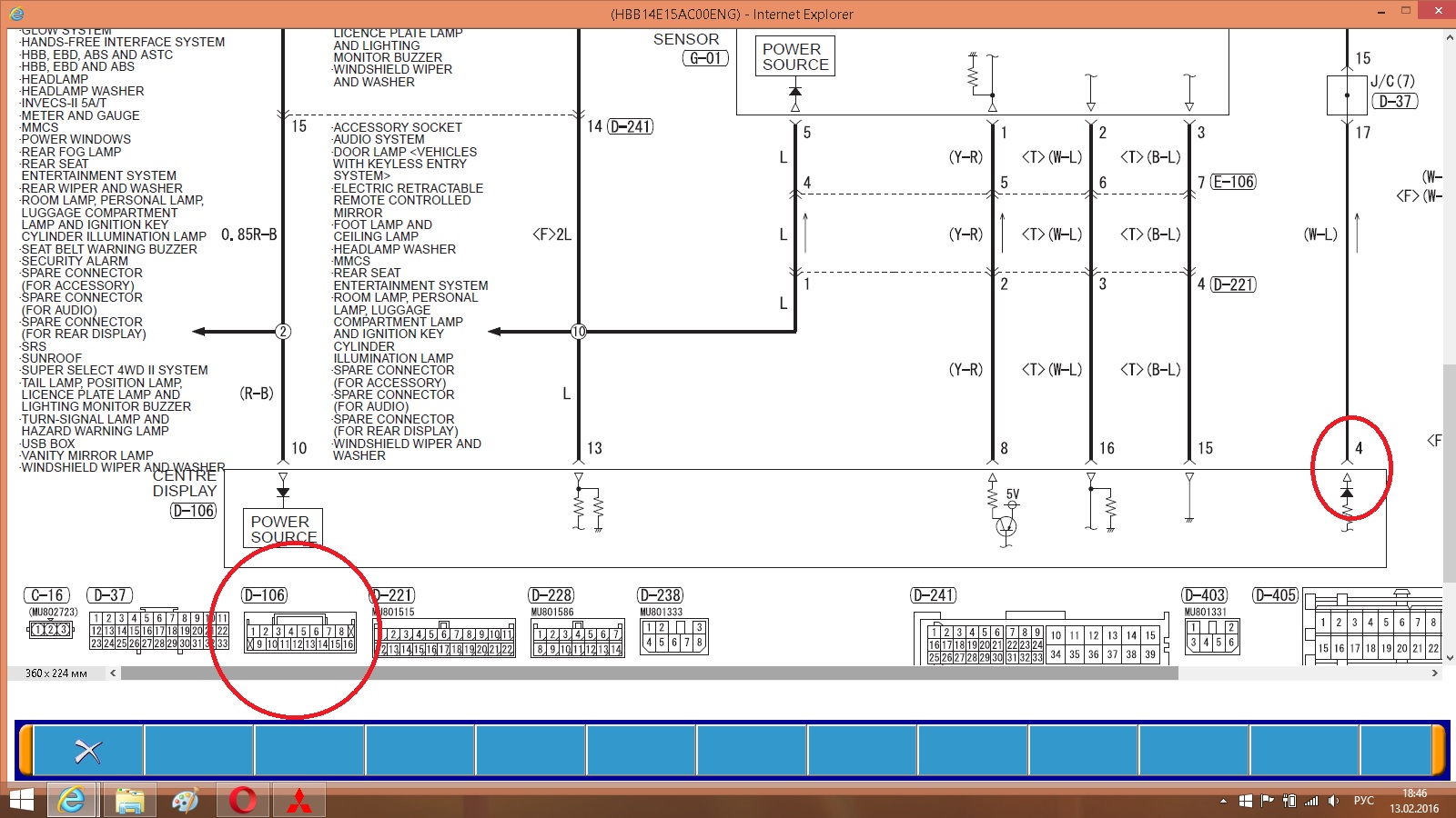

Вам следует проверить/обжать голубой провод с белой полосой на четвертом посадочном месте.

эти схемы у меня есть в печатном виде. я себе книжку полноценную сделал. но все равно спасибо
